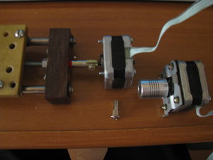

Ovaday писал(а):ШД Epson EM-258 не смог ни выбить, ни прогревом вытащить шестерню, поэтому его пока не использую.
Однако у всех ШД Epson вал диаметром 3.1-3.3мм, у меня же муфта под вал 5мм. Вопрос - что можно надеть на вал, чтобы не возникло биений?
Шестерню с вала с ЕМ можно срезать дремелем отрезным кругом, можно нагреть саму шестерню и сдернуть ее, можно совместить оба процесса:) При резке она прилично нагревается, и в какой-то момент ее можно сдвинуть.
С муфтами можно использовать распорный дюбель, под вал с ЕМ хорошо подходит дюбель под М8. С ним правда есть одна тонкость, его прийдется клеить на эпоксидку, под нагрузкой вал двигателя внутри проворачивается, если не смущает что узел крепления с винтом будет условно неразборной, то можно использовать такой метод.

Ovaday писал(а):Вопрос - что можно надеть на вал, чтобы не возникло биений?
Можно изготовить переходную цангу. Возьми кусочек трубки(медной), подходящей по внешнему диаметры к твоей муфте, зажми ее в патрон дрели и рассверли неподвижным сверлом внутренний диаметр до требуемых 3-3.2мм. Такие сверла есть в любом магазине, проблем быть не должно. Потом сделай на этом кусочке трубки продольный пропил с одной стороны.
Шестерунку с вала можно просто спилить на наждаке, ножовкой, да хоть точильным камнем.

Mr.Mass, nERV спасибо за советы, шестеренку тогда срежу дремелем, а над соединением вала и муфты буду экспериментировать с холодной сваркой и различными трубками, коих большое количество :)

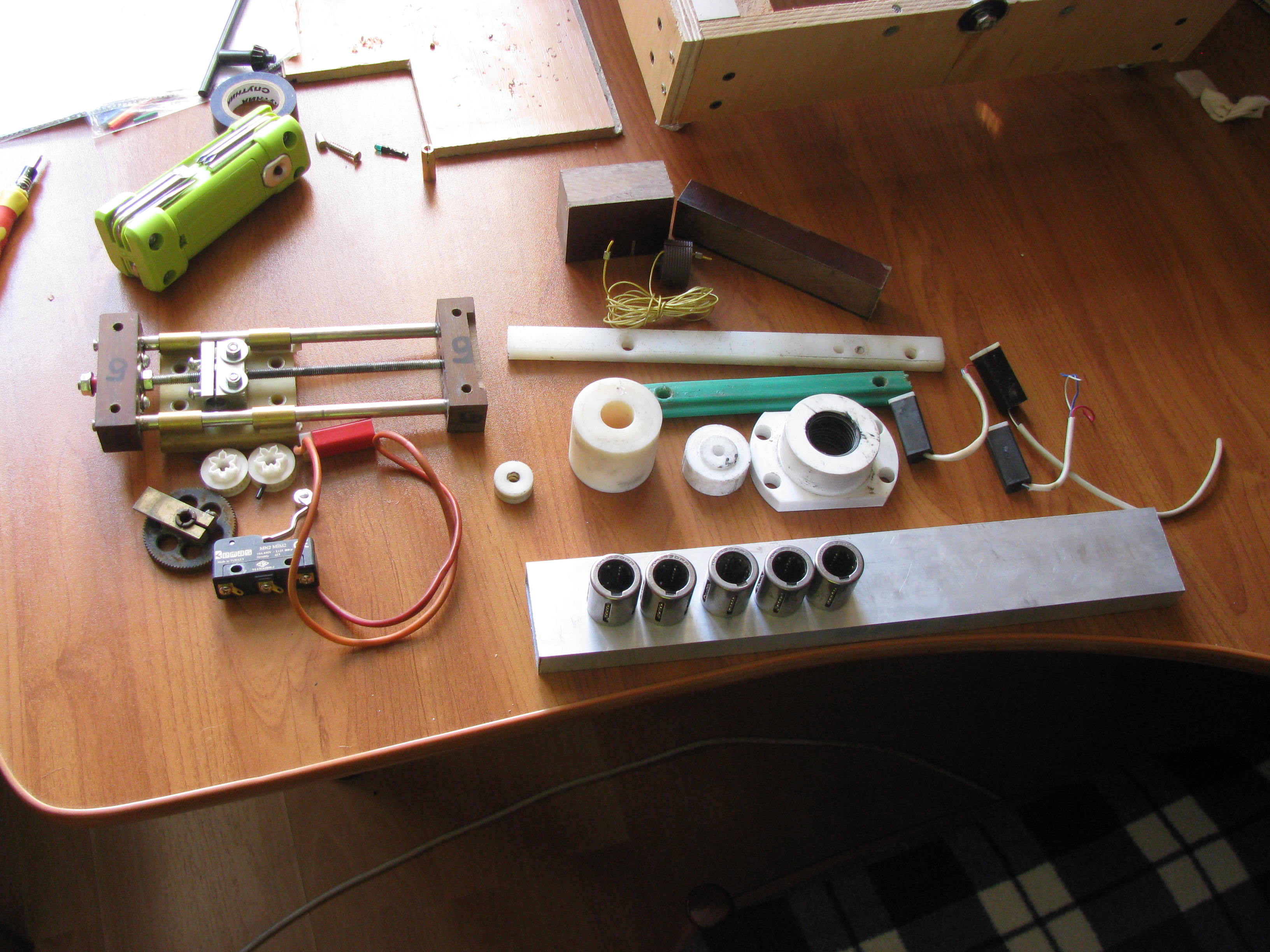

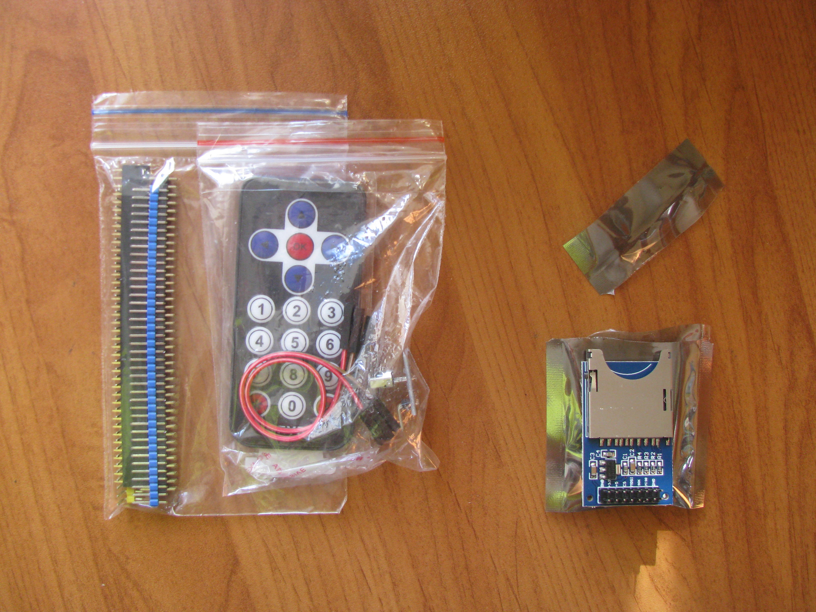

Только приехал из Белорецка, сразу пошел на почту и забрал две посылки, первая от Make Robots, в которой был комплект для управления ИК Keyes, модуль SDcard и 4 пачки пинов(штекеров для пайки). Тут было то, что забыл заказать в прошлый раз.
IMG_2768.JPG (5630 просмотров) <a class='original' href='./download/file.php?id=44278&mode=view' target=_blank>Загрузить оригинал (1009.02 КБ)</a>
Вторая посылка была более жданная и желанная, хотя мне стоило только догадываться о том, что в ней находится:
nERV писал(а):Набрал кучку обрезков антифрикционного пластика, еще кое какие железячки, линейные подшипники. Разберешься на месте.
В посылке лежало как раз то, о чем я думал всю эту неделю - ось Z, уже готовая, с выборкой люфта :ura:
Также лежало 5 концевиков, 4 из которых индуктивные. Еще была алюминиевая труба, скорее всего для того, чтоб посылка не помялась, кучка обрезков антифрикционного пластика с 1 гайкой для трапеции, а также 5 линеек для направляющей ф16. Вот:
IMG_2767.JPG (5630 просмотров) <a class='original' href='./download/file.php?id=44277&mode=view' target=_blank>Загрузить оригинал (970.22 КБ)</a>
Еще раз спасибо nERV и низкий поклон от меня :good:
Пока был в поездке, набрался свежих мыслей и обдумал все, что будет.
Список планируемых изменений в конструкции:
1 - У оси Х направляющие поставить шире, ибо на фрезеровке стол будет раскачиваться. Также возможно сделаю еще что-то типа рельс по бокам стола, по которым пластиком или подшипниками будет скользить/ездить.
2 - Переделка оси Y, выборка люфта на ней.
3 - Вырезание гаек с выборкой люфта для X/Y
4 - Продумывание наилучшего крепления ШД, взамен привинчивания к бруску(имхо, получилось криво даже после циркулярки)
5 - Крепление концевиков и укладка проводки
6 - Расположение кнопок запуска, а также E-stop, обрывающая полностью все питание(думаю расположить на БП).
7 - Крепление шпинделя. Пока что решил попробовать прикрепить фрезер к самой оси Z, хотя еще сомневаюсь в правильности этого решения. Дремель создает довольно ощутимую вибрацию и дает неслабый вес, который необходимо тянуть по трубкам Y.
8 - Электроника.

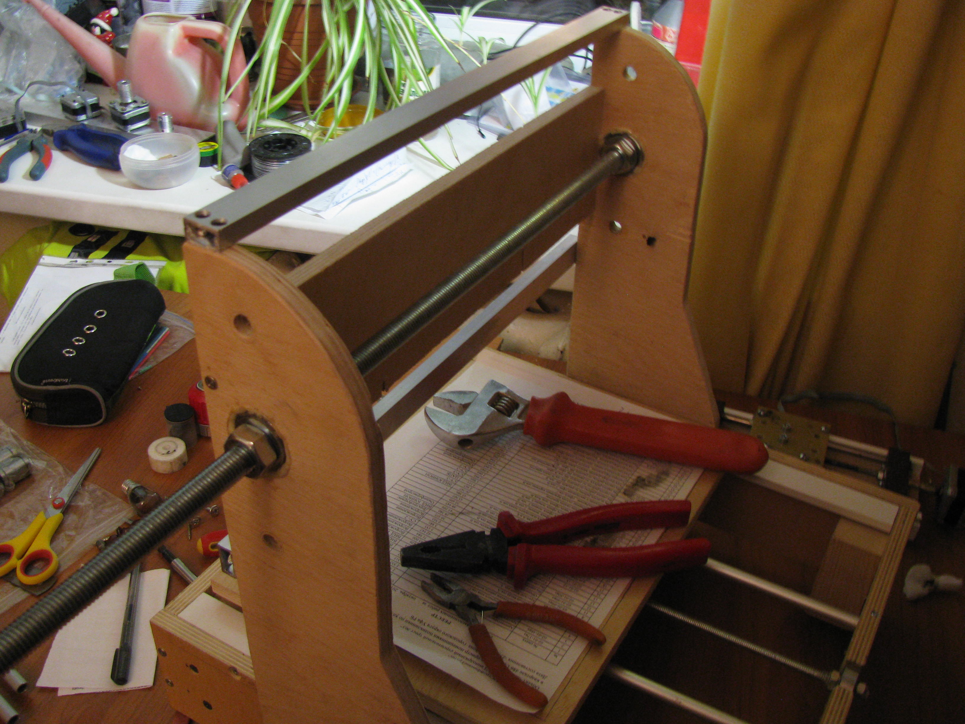

Сейчас же, сломав два сверла и один отрезной круг, закрепил ШД оси Z и Y, в одной использовал дюбель под М6, а в другой - соединительный мебельный винт. До этого описался, вал там 3,9-4мм, четверкой высверлил втулки.
IMG_2770.JPG (5630 просмотров) <a class='original' href='./download/file.php?id=44280&mode=view' target=_blank>Загрузить оригинал (823.96 КБ)</a>

Понял, почему был люфт оси Y - гайка винта М8 принимала всю нагрузку на себя и из-за этого провисала, отсюда постоянное раскачивание вверх-вниз. Также расстояние между линейками на направляющих недостаточное, как мне кажется. На строительном рынке купил шпильку М14, будет даже с запасом прочности. Ее поставлю только на Y, одну муфту расточу.

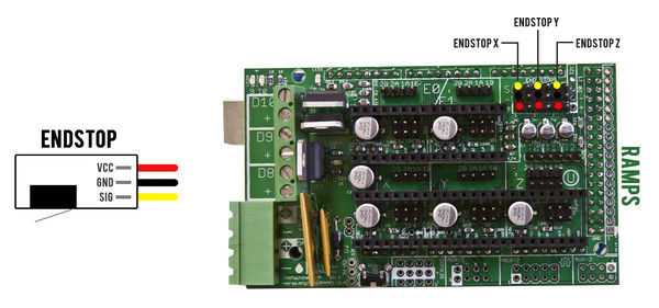

Нашел информацию про распиновку концевиков на Ramps, нашел для ДПИ, однако возникает проблема совместимости - у рампса максимальный вольтаж концевиков 5в, а для нормального питания ДПИ необходимо 8в и выше. Можно запитать от 12в ардуины, не подключая фазу на пин концевика и поставить на Gnd и желтом выходе NPN-транзисторы с обвесом, однако не хочется городить зоопарк , к тому же нашел только 4 транзистора. Можно ли предпринять что-то другое? Или только так? Есть еще вариант подключать фазу на 12в, землю оставить, а желтый поставить с транзистором.
Распиновка:
600px-Cablage_endstop.jpg (5570 просмотров) <a class='original' href='./download/file.php?id=44308&mode=view' target=_blank>Загрузить оригинал (40.82 КБ)</a>
Re: Сборка бюджетного ЧПУ поле А4 на Arduino+RAMPS
Я конечно не знаю что такое ДПИ, но если правильно понял это какой-то концевик, которому необходимо питание не ниже 8 вольт.
Поэтому можно сделать так: землю концевика подключаешь к рампсу, питание к источнику 8-12 вольт, а вот сигнальный провод от датчика через резистивный делитель, пример можно увидеть тут: http://cxem.net/calc/divider_calc.php используя всего 2 резистора можно сигнал с сенсора с 8-12 вольт снизить до 5 вольт.

selenur писал(а):Я конечно не знаю что такое ДПИ, но если правильно понял это какой-то концевик, которому необходимо питание не ниже 8 вольт.
ДПИ - датчик положения индуктивный, по сути кнопка, рабочее напряжение 8-36в.Меня беспокоит подключение земли к контактам концевиков рампса, как я понял, при незамкнутом состоянии туда будет подаваться 12в, в замкнутом эти 12 переходят на желтый. Еще пишут, что понижать 12в до 5 можно только транзистором, и никак не связкой резисторов.
Завтра проверю мультиметром как будет работать датчик при питании 5в и 12в, в случае чего всегда их можно заменить кнопками, просто наверное цивильнее будет прикрутить их :)

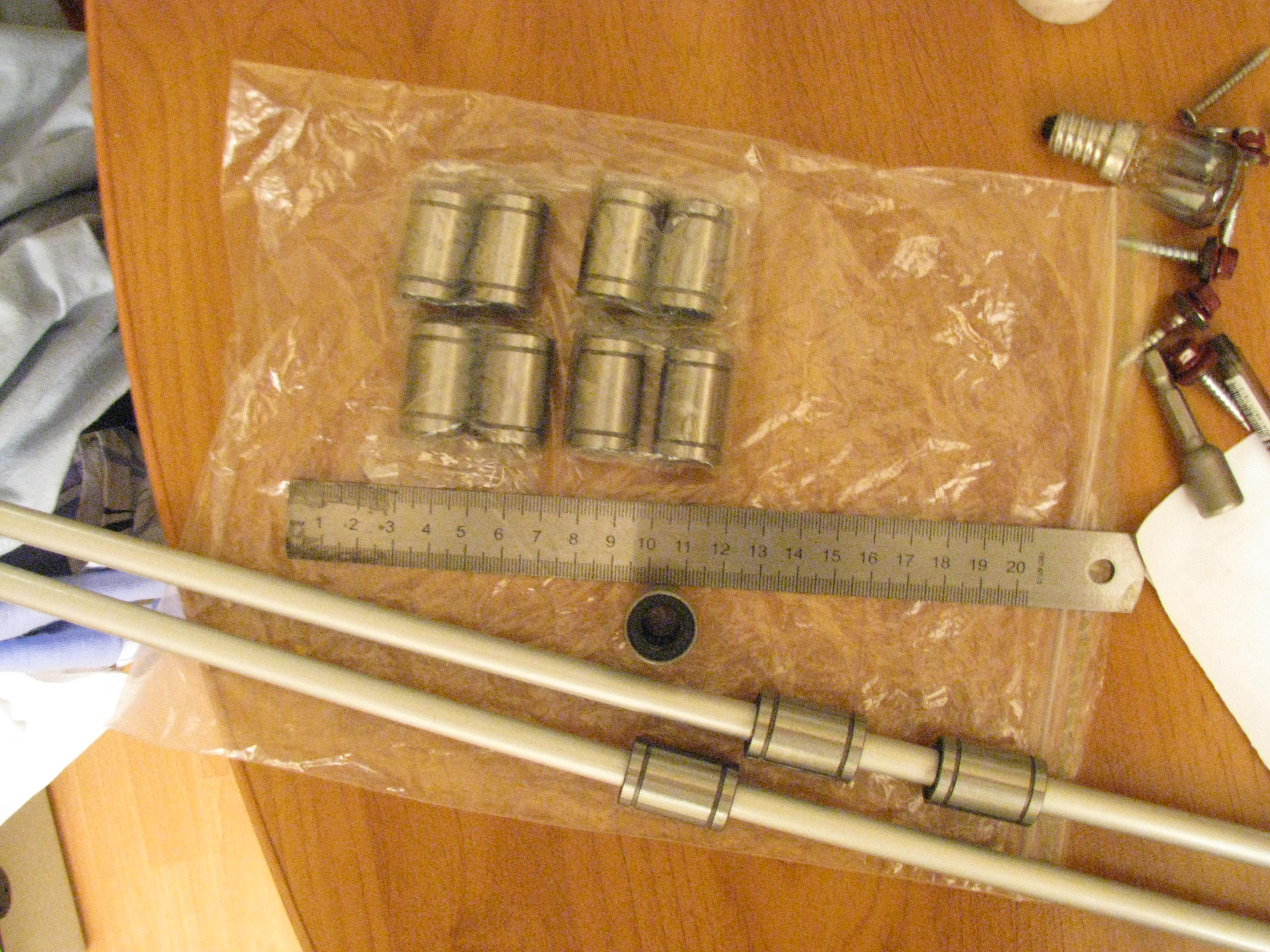

После учебы зашел на завод, забрал подшипники. С ними оказалось все нормально(могут же, когда хотят :D ), жаль на склад меня не пустили.
Завод называется УАПО, где-то 1/5 часть которого куплена Интерсколом и еще какими-то фирмами, склад у всех один. Вот эти подшипники как раз таки и собираются в цехах, не под маркой завода.
Подшипники упакованы по две штуки в пакетик и смазаны чем-то типа WD, только мутноватого цвета, но также с небольшим запахом бензина. Смазать чем-то другим или оставить это?
В целом качество хорошее, даже маркировка есть на пластиковой втулке, на люминевой трубке не болтается и не впритык, а точь в точь под линейку.

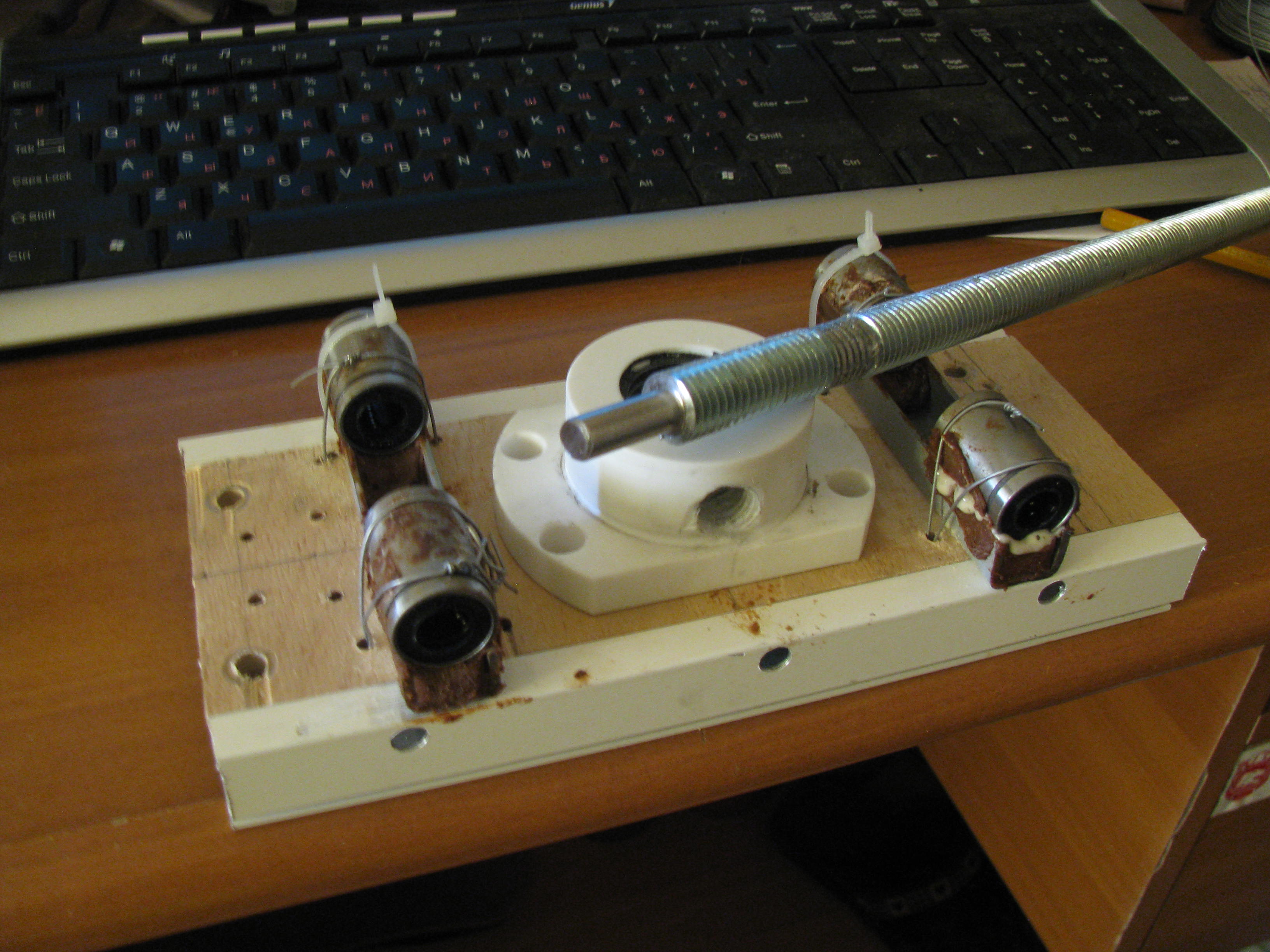

IMG_2774.JPG (5499 просмотров) <a class='original' href='./download/file.php?id=44391&mode=view' target=_blank>Загрузить оригинал (1.17 МБ)</a>
Начинаю все снимать и ставить подшипники, вот думаю как лучше их закрепить - приклеить к уголку сваркой и зажать хомутами или можно деревяшку просверлить и в нее вставить(бред).
У шпильки М14 буду с одного бока стачивать резьбу болгаркой, раскручивая этот отрезок дрелью и держа в тисках с надетыми подшипниками, так как временно доступа к токарному станку нету.
IMG_2775.JPG (5499 просмотров) <a class='original' href='./download/file.php?id=44392&mode=view' target=_blank>Загрузить оригинал (947.31 КБ)</a>
Про гайку с выборкой люфта - обязательно ли делать это для гайки из капролона, если использоваться будет не в суровых условиях, а, в среднем, сутки в неделю?
Также про ДПИ - пока что в глубоких раздумьях, не сожгут ли датчики ардуинку... Вроде бы рассчитал, можно через резистивный делитель с резисторами на 1кОм и 1440Ом (с запасом под скачки до 13в) - подойдет?

Больно на это смотреть...
Если есть доступ к оборудованию, зачем делать все на коленке?
Выборка люфта там обязательна, вне зависимости от цикличности использования станка.

Доступ к оборудованию есть по пол часа раз-два в неделю, а был бы полный доступ, полированные валы и трапеция были бы уже у меня :)
Как доделаю станок, попробую с ним договориться, чтобы трапецию выточить. Пока что использую то, что есть.
Ну, а про мебельные, то отказался от них сразу:
colosimo писал(а):Что касается мебельных направляющих - не дружат они со стружкой. Смесь их смазки со стружкой- это убийство. Разбирал и промывал их уже два раза. По факту это единственно что не нравится. Для моих целей, и при том закреплении что у меня, их люфт для меня не критичен. Даже скажу так, я его не наблюдаю.
Тем более люминевые трубки уже купил, их жесткости пока что достаточно.
Выборку люфта сделал, гайка перпендикулярная ходовому винту расположена ниже, посредством ее подтягивания производится выборка.
