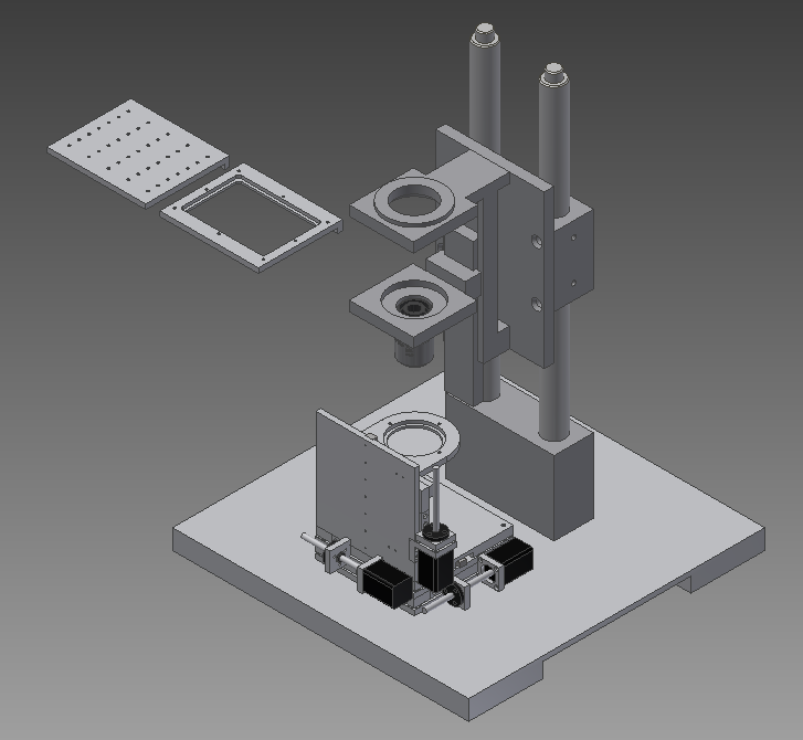

Кстати новый, доработанный, вариант:
Снимок.PNG (7526 просмотров) <a class='original' href='./download/file.php?id=67667&mode=view' target=_blank>Загрузить оригинал (40.74 КБ)</a>

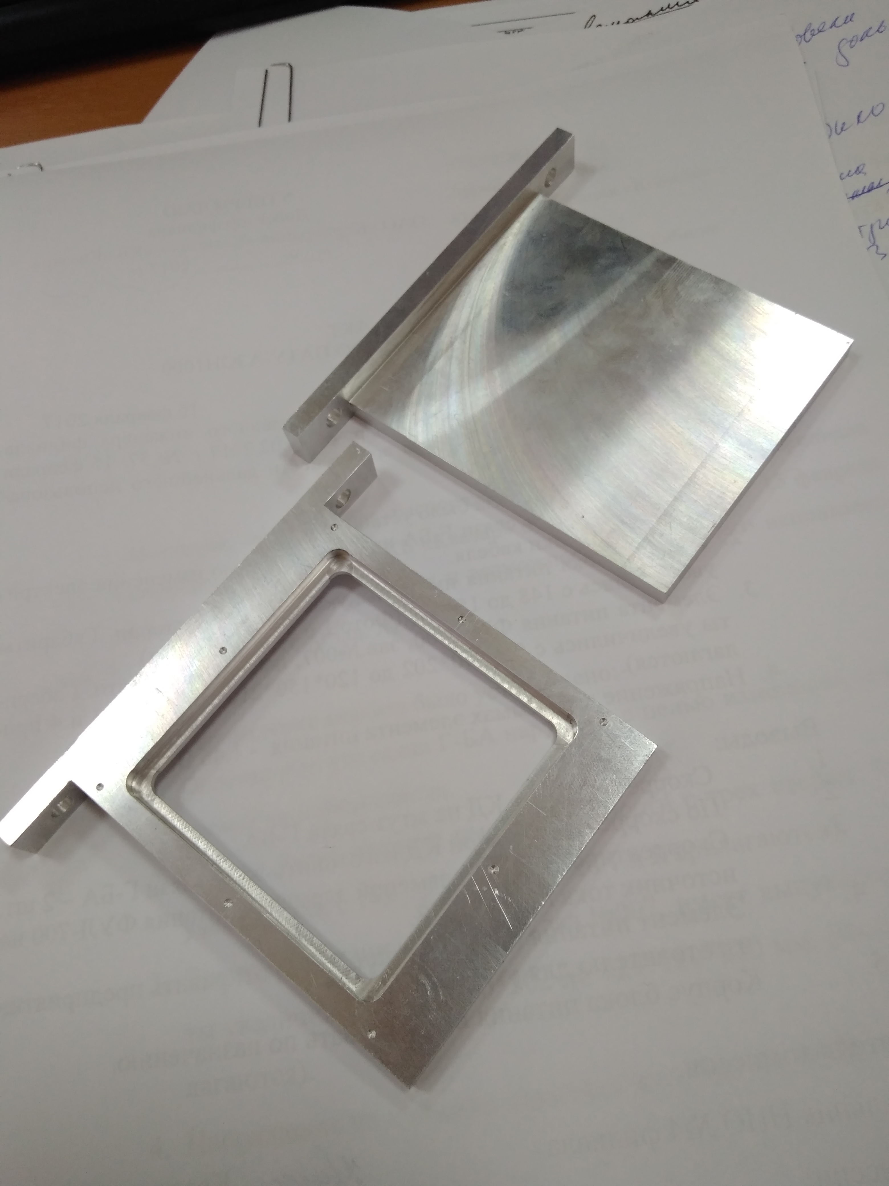

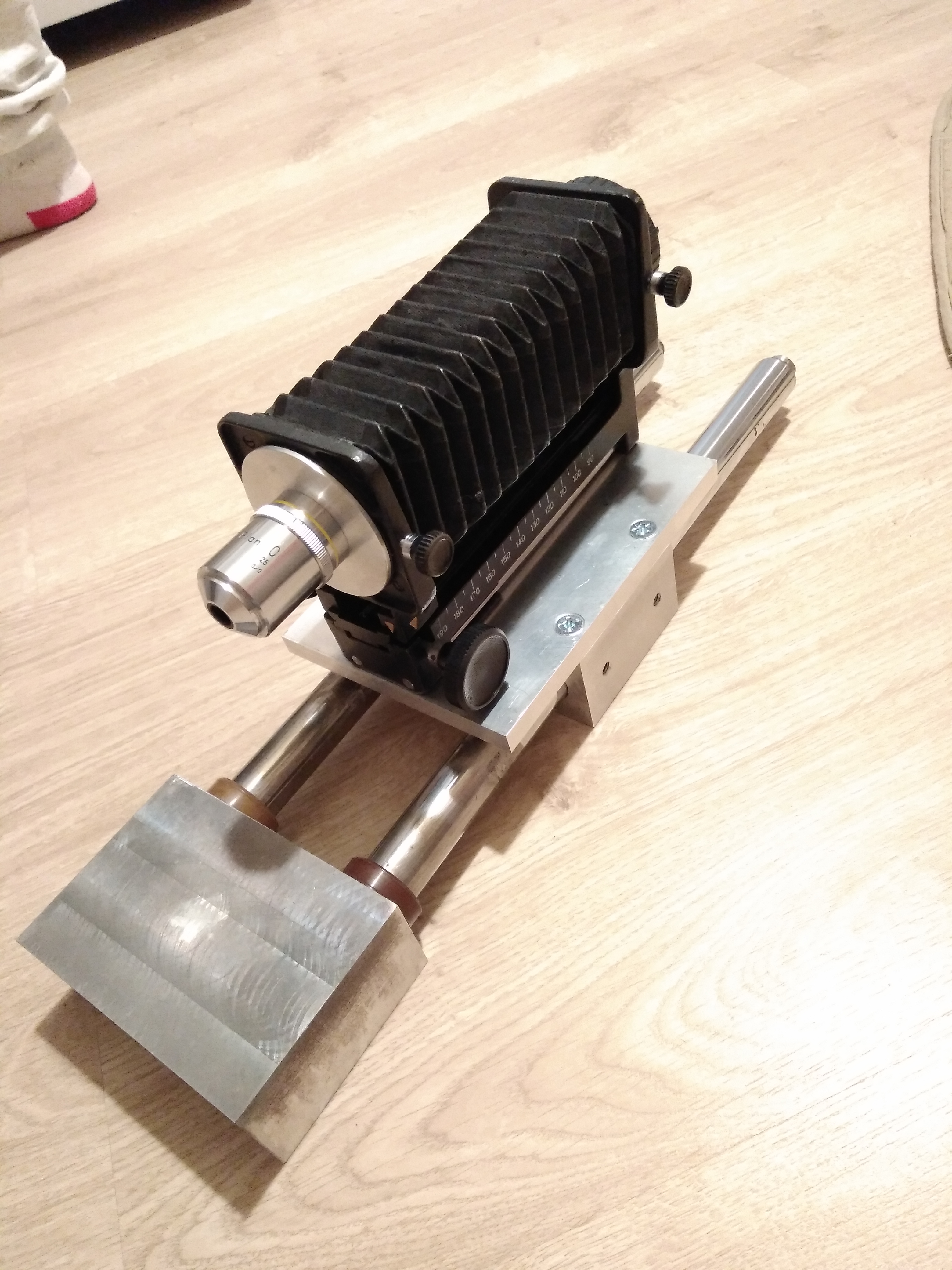

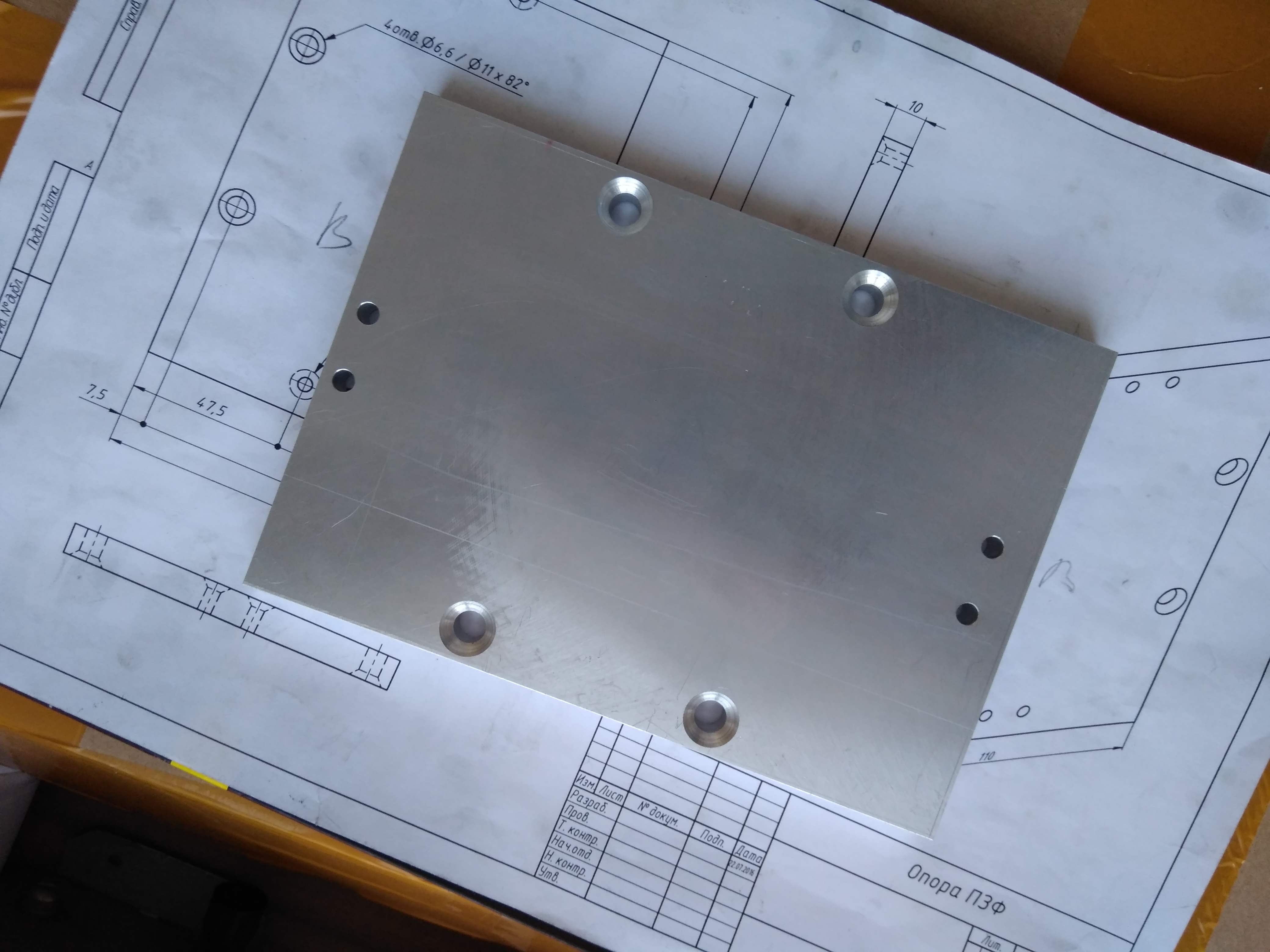

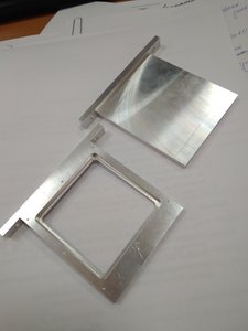

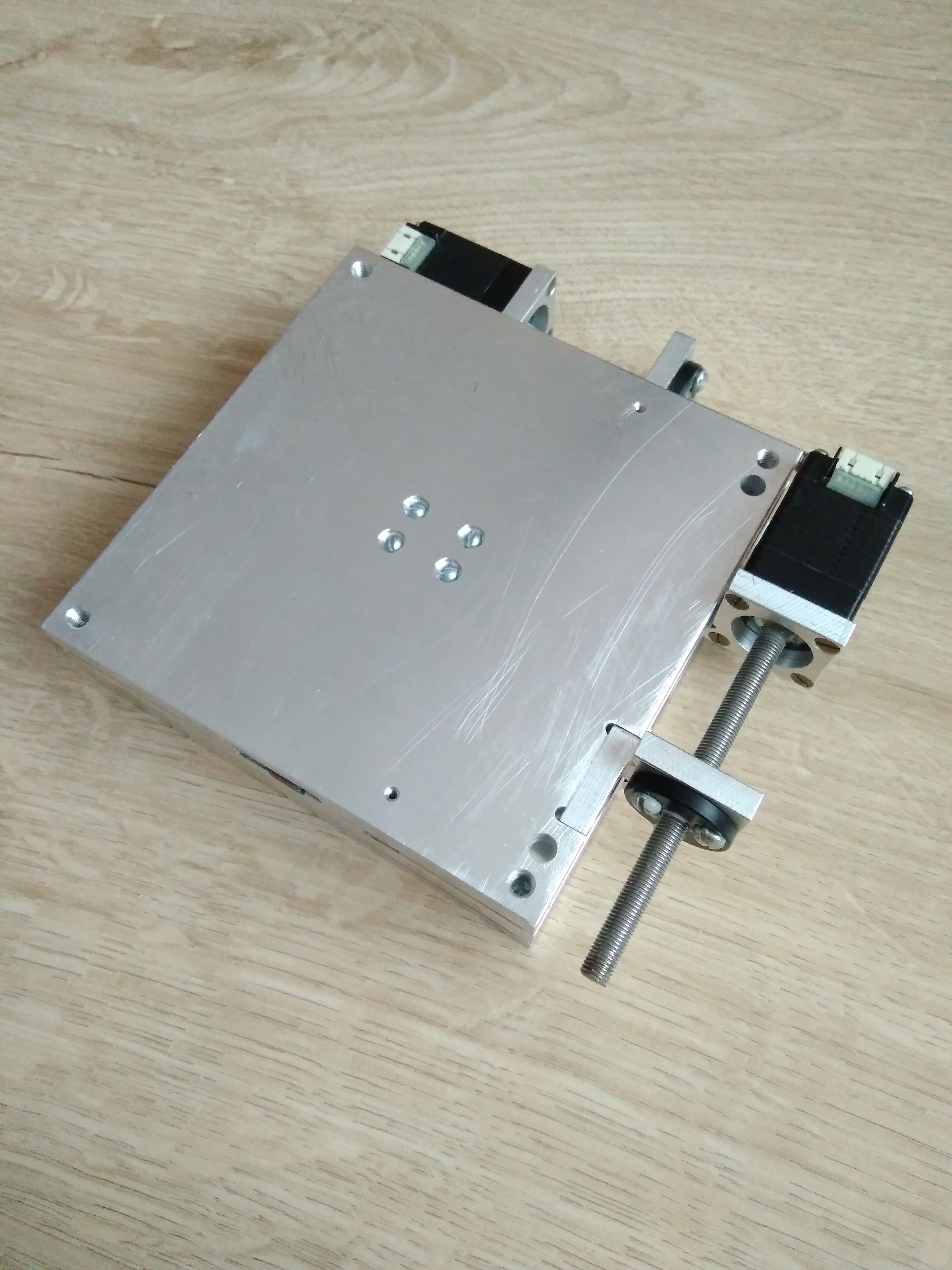

А тем временем появляется железо... и электроника....
Столики рабочие
IMG_20170220_160324.jpg (5478 просмотров) <a class='original' href='./download/file.php?id=106675&mode=view' target=_blank>Загрузить оригинал (2.18 МБ)</a>

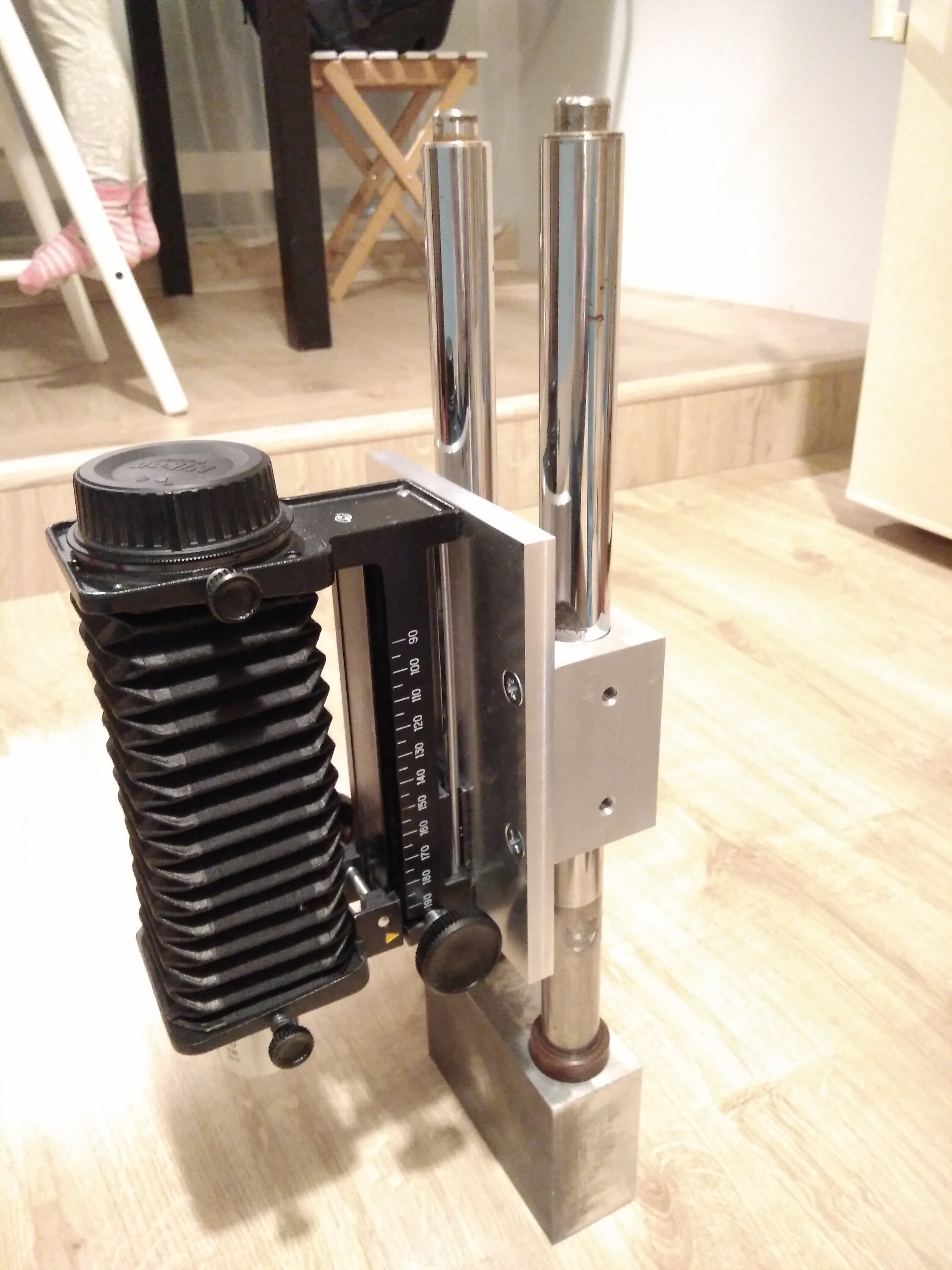

Держатель мехов
IMG_20170228_164242.jpg (5478 просмотров) <a class='original' href='./download/file.php?id=106676&mode=view' target=_blank>Загрузить оригинал (2.41 МБ)</a>

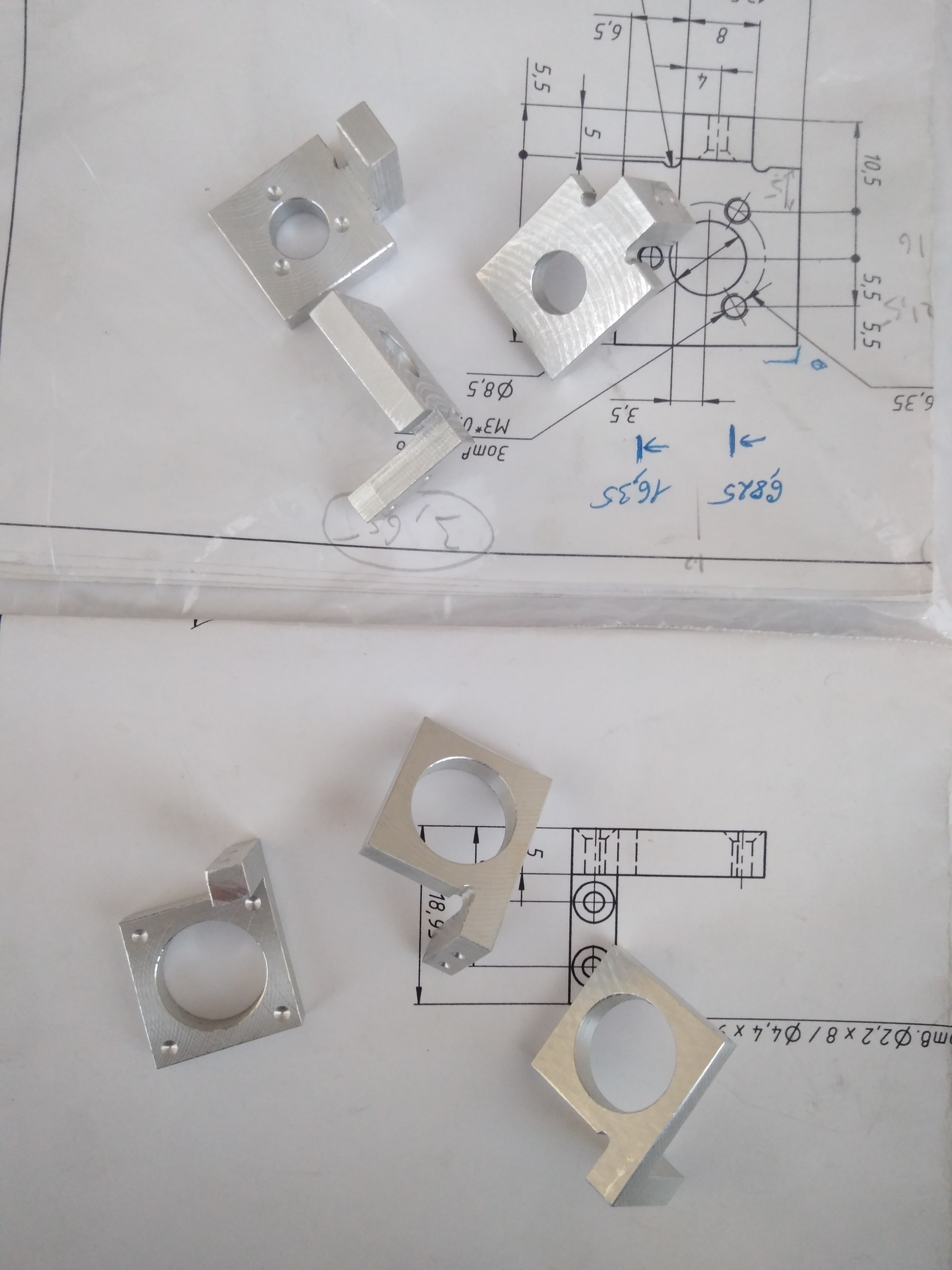

Кронштейны для моторов
IMG_20170314_162910.jpg (5478 просмотров) <a class='original' href='./download/file.php?id=106677&mode=view' target=_blank>Загрузить оригинал (2.14 МБ)</a>

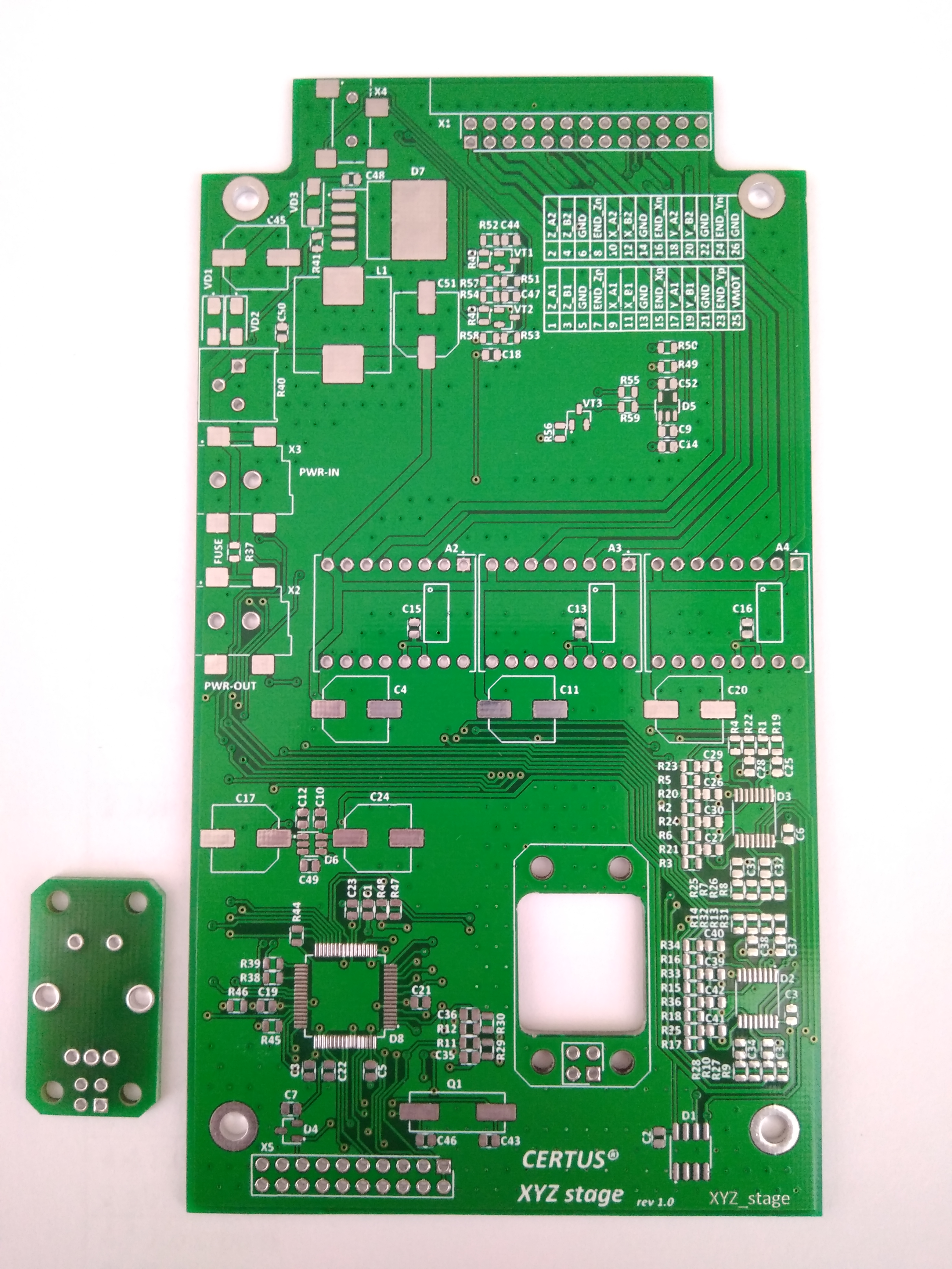

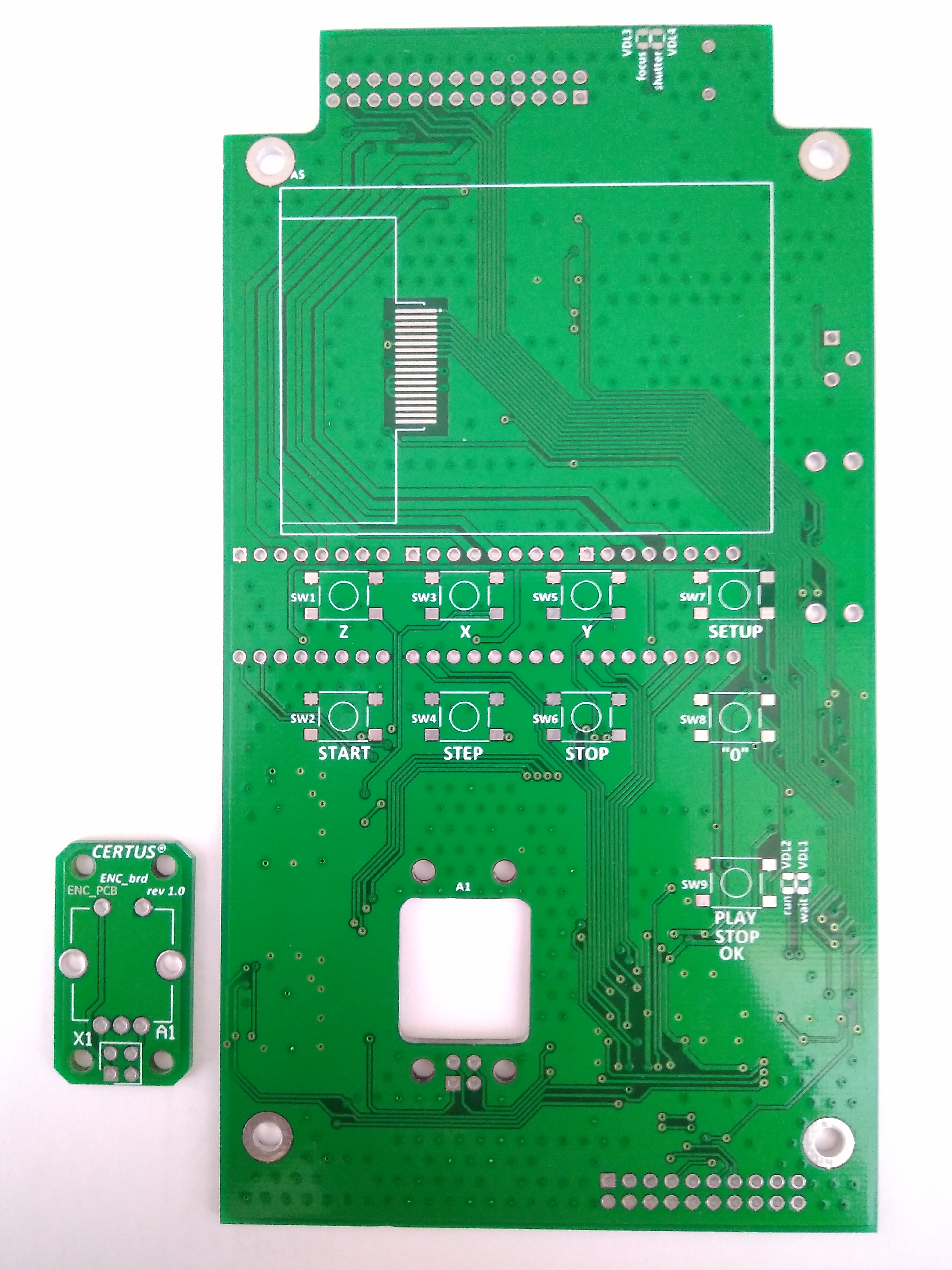

Плата пульта управлени
IMG_20170321_132734.jpg (5478 просмотров) <a class='original' href='./download/file.php?id=106680&mode=view' target=_blank>Загрузить оригинал (3.58 МБ)</a>
IMG_20170321_132752.jpg (5478 просмотров) <a class='original' href='./download/file.php?id=106681&mode=view' target=_blank>Загрузить оригинал (3.4 МБ)</a>

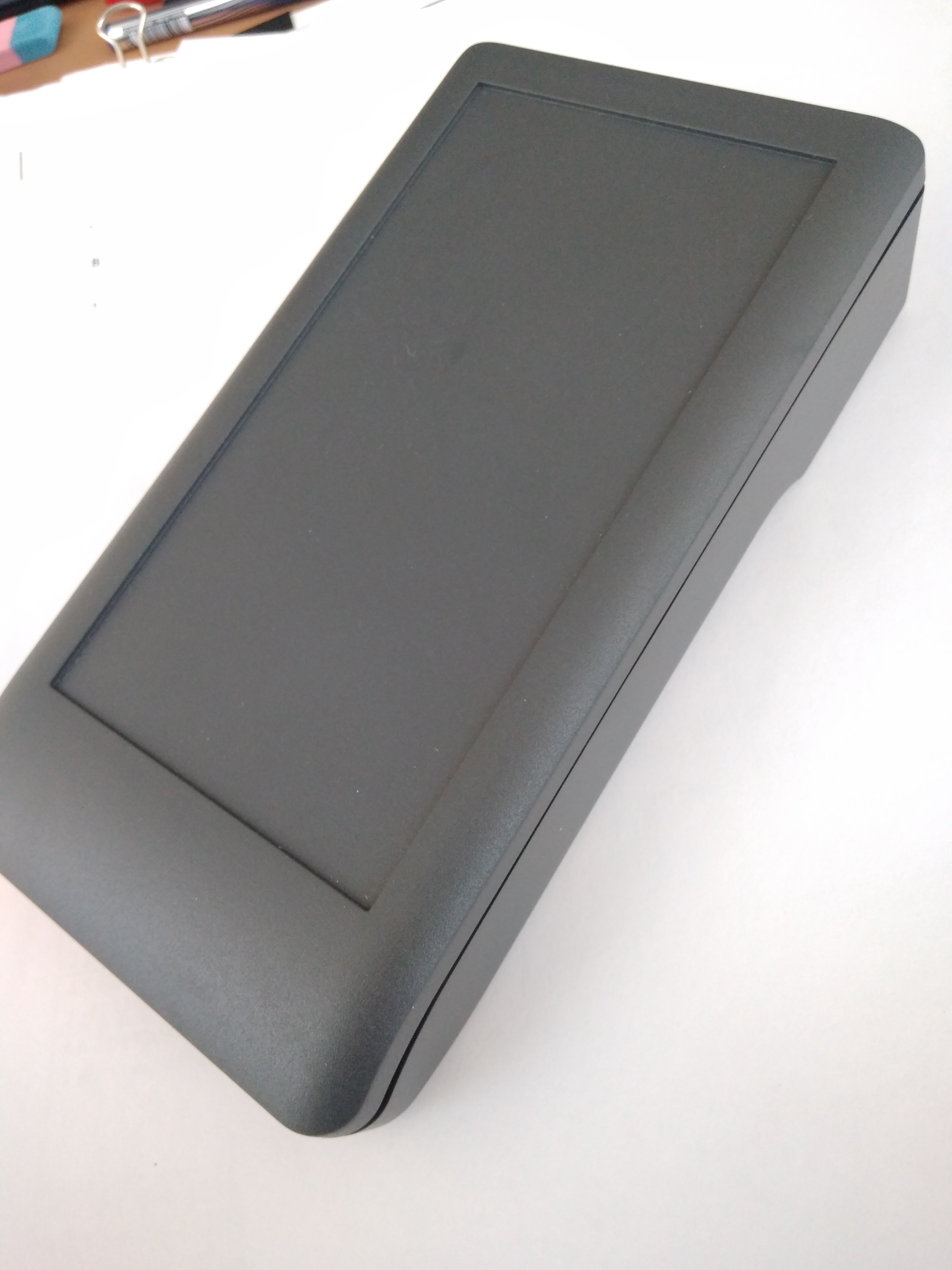

Корпус пульта
IMG_20170321_132828.jpg (5478 просмотров) <a class='original' href='./download/file.php?id=106682&mode=view' target=_blank>Загрузить оригинал (1.98 МБ)</a>

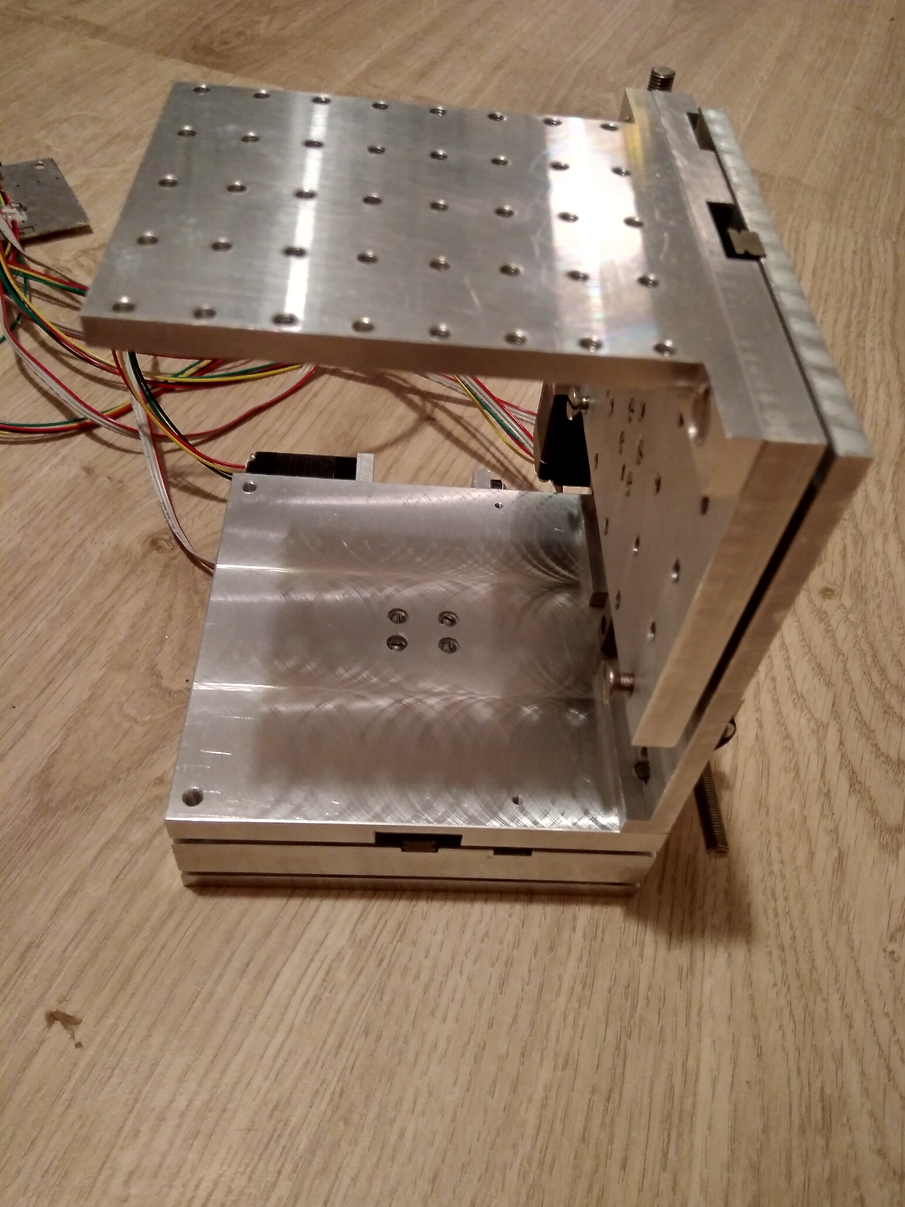

Продолжаем...
IMG_20170428_061749[1].jpg (5355 просмотров) <a class='original' href='./download/file.php?id=110145&mode=view' target=_blank>Загрузить оригинал (3.81 МБ)</a>
IMG_20170428_061759[1].jpg (5355 просмотров) <a class='original' href='./download/file.php?id=110146&mode=view' target=_blank>Загрузить оригинал (3.97 МБ)</a>

Понял что в таких мелких сборках при прорисовке в 3D нужно винты прорисовывать. Я вот что то не учел их длинны и немного попал...
Сообщения: 5886
Re: Хочу сделать микрометрический 3-х осевой столик.
MegaElektronik писал(а):Понял что в таких мелких сборках при прорисовке в 3D нужно винты прорисовывать. Я вот что то не учел их длинны и немного попал...
Это и в немелких тоже... по крайней мере первые 10 раз.
Иначе легко могут оказаться один над другим, пересекаться внутри деталей итп :)

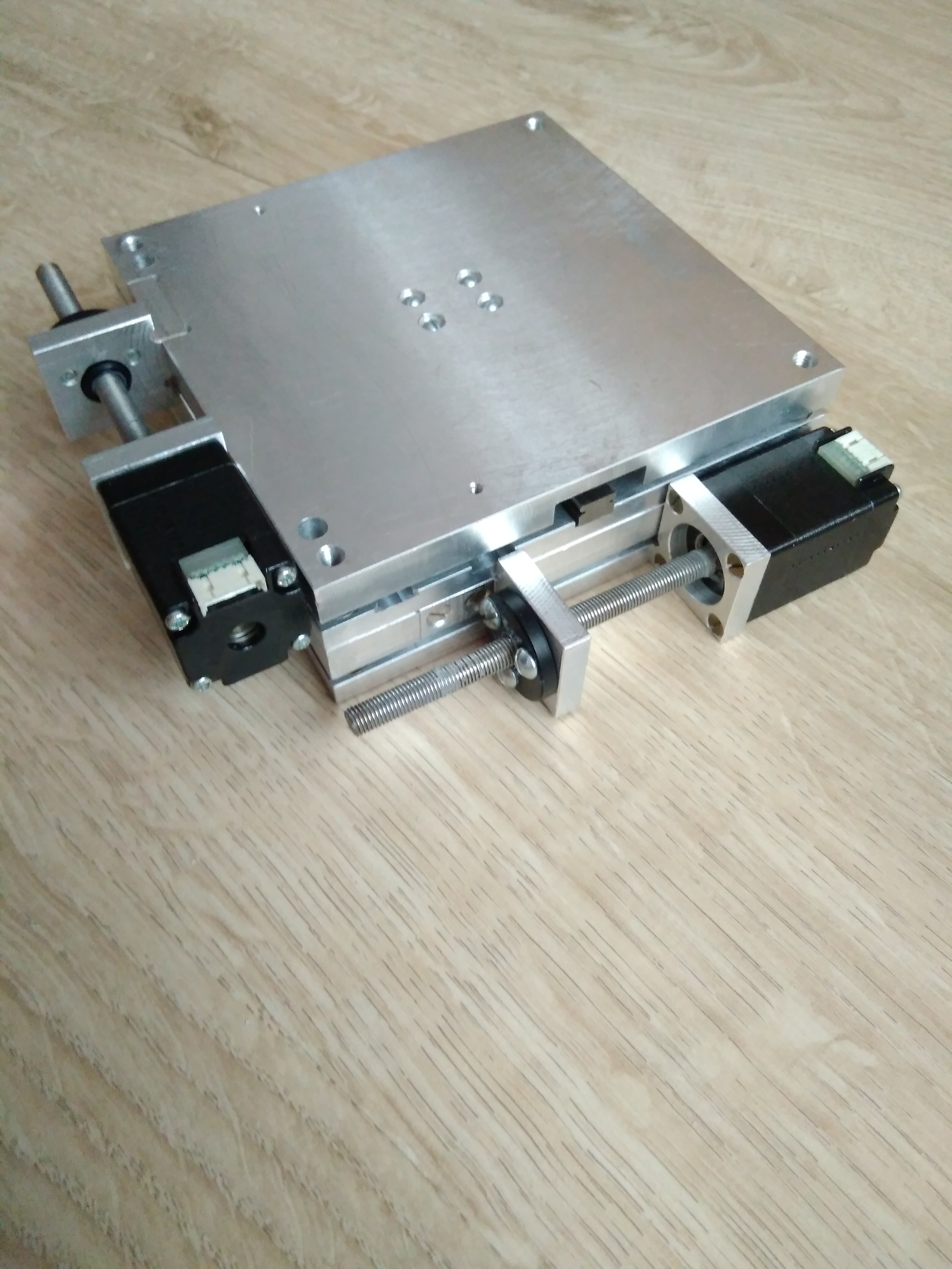

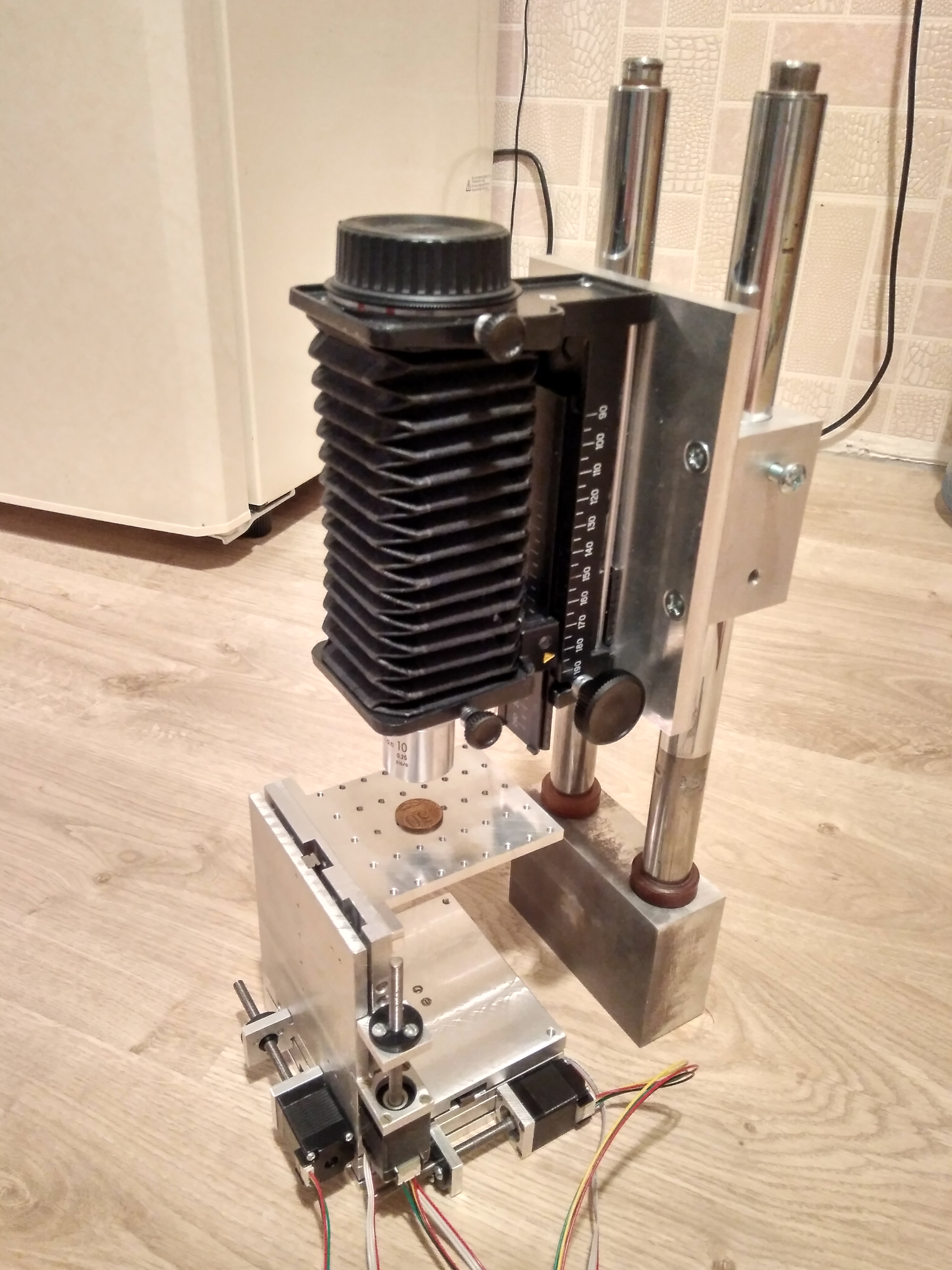

Ура! Почти все готово! Осталось плиту сделать и на неё закрепить.
IMG_20170529_213207_HDR.jpg (5150 просмотров) <a class='original' href='./download/file.php?id=112875&mode=view' target=_blank>Загрузить оригинал (3.54 МБ)</a>
IMG_20170529_213556_HDR.jpg (5150 просмотров) <a class='original' href='./download/file.php?id=112876&mode=view' target=_blank>Загрузить оригинал (3.62 МБ)</a>
Допустил один косяк... Эксцентрик концевика пересекается с кронштейном соседней оси. Пришлось пару мм кронштейна убрать, благо есть куда.
А так работает!
