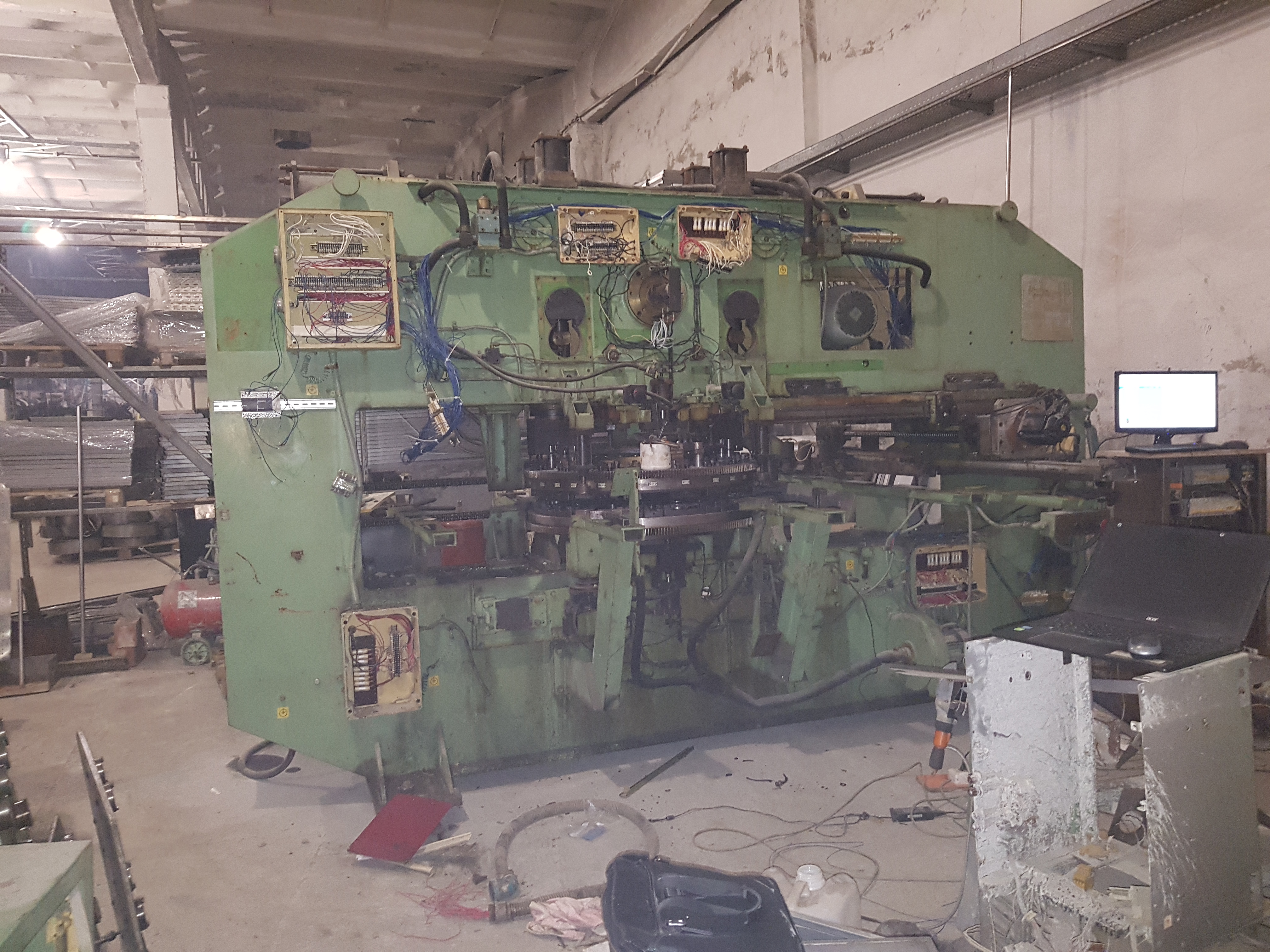

Сегодня настроили смену инструмента для 2х бойниц
Г54 и г55
Loituma
Сообщения: 508
Репутация: 57
Re: ОЦК0126Ф4 координатно пробивной пресс
Сообщение Loituma »
Успели сделать:
Удар правой и левой бойницы. Хотя там переделывать надо. У плк минимальное время 0.1 сек, чего не хватило для корректной настройки. Но эт поправлю. Есть план.
Захват листа.
Сейчас мучаем пережим листа
В планах общая работа по правилам и усе.

Почти добили станок, сегодня буду доделывать удар второй бойницы посредствам подключения еще одного датчика и заработает железяка... Ведь он ждал этого 2 года.
Вчера посчитал инструмент пригодный для использования.... Прослезился, явно не хватает, придется делать свой, эта перспектива вообще не радует. Судя по разговорам, комплект инструмента стоит от 40 тр за круглы отверстия и до бесконечности за сложные формы ))))
В общем пуск рядом, прямо совсем...

НУ не сразу а попеременно, в полпериода оборота, если двигатель на 700об\мин стоит то это 150 ударов в минуту, то есть 2,5 удара в секунду, или примерно 1,25 удара в секунду на каждую бойницу, ну или за секунду 2мя бойницами точно можно жахнуть )))) Если ставить 1400 то быстрее в 2 раза )))
Работа встала, так как не хватает входов, а именно из-за того, что минимальное время управления 0,1 сек на таймерах ладдера, По этому придется подключать 3 дополнительных датчика + еще надо маслостанцию воткнуть + реле давления воздуха + еще по мелочи надо концевиков.
Заказал доп плату, попросил, что бы выслали оперативно. Ждем отдыхаем.
По большому счету большая часть работы проделана.

Короч. Маховик постоянно молотит и пневма с ним крутиться, но как только в пневму воздух поступает, она зажимается и бойница делает ход... нужно в нужный момент в пневму накидать воздуха что бы не было адового удара.... настраивать наснешь, поймешь о чем я ))))

Пришла плата. Цепляю датчики которых недоставало. Следующая неделя думаю конец
Loituma
Сообщения: 508
Репутация: 57
Сообщение Loituma »
Ой все :D
Основная масса закончена, все работает кроме защит которые должны проверяться в течении программы, это должны закончить на днях. Еще в интерфейс добавить пару кнопочек и запустить маслостанцию и он работает )))) Ура, он побежден.
Не много расстроился, что скорость перфорации низкая на мой взгляд, но пока разбираться не стал почему. Может включу на повышенную.
С другой стороны, это же не Trumf какой нить забугорный, а совок 90го года, для тех годов работает он годно.
Теперь надо разбираться с инструментом для него ))))
Еще забыл: ща девок в бикини одеваем и пусть оттирают его от грязи :cheesy: ну и всякие дверки, крышки, каналы в покраску отдам. будет как новенький....
И того бюджет:
Станок 280
доставка 30
Новые сервы 100
Комп + меса 45
Электрочасть 20
Программист (цензоред)
коньяк выпитый при ремонте 5
Не так и дорого, но если посмотреть авито, там сейчас такой же комплектный на старой схемотехнике стоит за те же 280 )))) а с лазером 550 постарее и модель другая... Нипонятно выйграл или проиграл :hehehe:

Loituma писал(а):Не много расстроился, что скорость перфорации низкая на мой взгляд, но пока разбираться не стал почему
Хороший результат. По началу всегда так. Ускориться всегда можно. Главное понять ту грань, когда нужно остановиться с разгоном :)
Loituma
Сообщения: 508
Репутация: 57
Сообщение Loituma »
пробовал сейчас в 2 араза ускорится на двигателе, ЕМС не вывозит (((( так что это предел похоже...
С другой стороны: вполне достаточно пока.
Сообщение FLUKE »
Loituma писал(а):ЕМС не вывозит ((((
А в чём это выражается? ЕМС виснет? Перемещения рывками? PLC не успевает обрабатывать сигналы??? Просто интересно.
На первый взгляд много времени проходит между окончанием перемещения и ударом и между ударом и началом перемещения. Плюс ускорение вялое для пресса, при перфорации важно именно оно а не скорость.
Со временем можно поменять кнопку зажима на "педаль", что бы руки были свободны.

Отвечаю по порядку:
Я тоже был удивлен времени между центровкой и ударом, не знаю чем это обусловлено... Очень медленно на мой взгляд.
400 ударов в минуту это круто, но там максимум 300, у меня работает на 150, если ставлю скорость 2 (300 ударов в минуту) то емс не успевает считать датчики и получается 2 удара, я посмотрел на это и решил, что 150 ударов лучше.
В ладдере стоит простая цепочка:
Сигнал удара ---- верхний фронт датчика1 = начало удара ---- нижний фронт датчика2 = конец удара
При 150 уд мин работает идеально, при 300 дважды бьет в одно место. теоретически надо поправить датчики и станет аля быстрее, но вопрос то в том, что между центровкой и кодом один хер пропасть... .
Программа писалась руками ибо нету кам системы которая сделает все сама для этого пресса, а точнее пост проца нету

Перестал стесняться и оголился
20170906_213205.jpg (8498 просмотров) <a class='original' href='./download/file.php?id=119862&sid=3fb9eeec92226e6848d44072599fc13f&mode=view' target=_blank>Загрузить оригинал (6.63 МБ)</a>
Таки покраска
