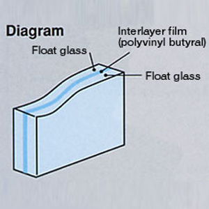

Два стекла уже не технологично получается.
А что насчет триплекса, за счет пленки тоже должен хорошо звук гасить. Ставил ли кто эксперименты?

про триплекс не задумывались?
Re: Шумоизоляция станка в квартире
pdk писал(а):А что насчет триплекса, за счет пленки тоже должен хорошо звук гасить. Ставил ли кто эксперименты?
Триплекс не будет так гасить звуки как два отдельных стекла, ибо он по сути монолит - плёнка очень тонкая и вибраций не гасит.
Суть именно в том, что между стёклами нет никакого механического контакта.
