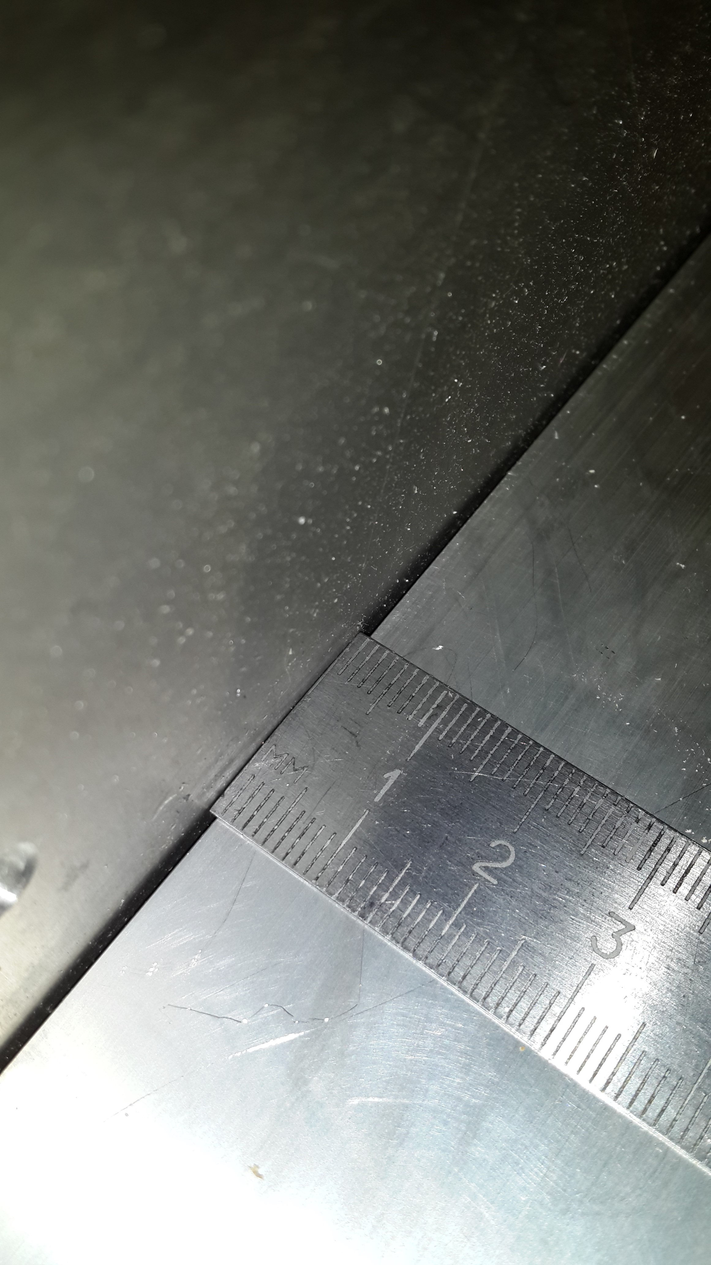

Сегодня более подробно рассмотрел выпиленные детали, оказалось все детальки из 12-ой дюральки выгнуты дугой по длине :cry: Как так могло получиться вообще не понимаю.
С этим можно, что то сделать, или только на выброс?

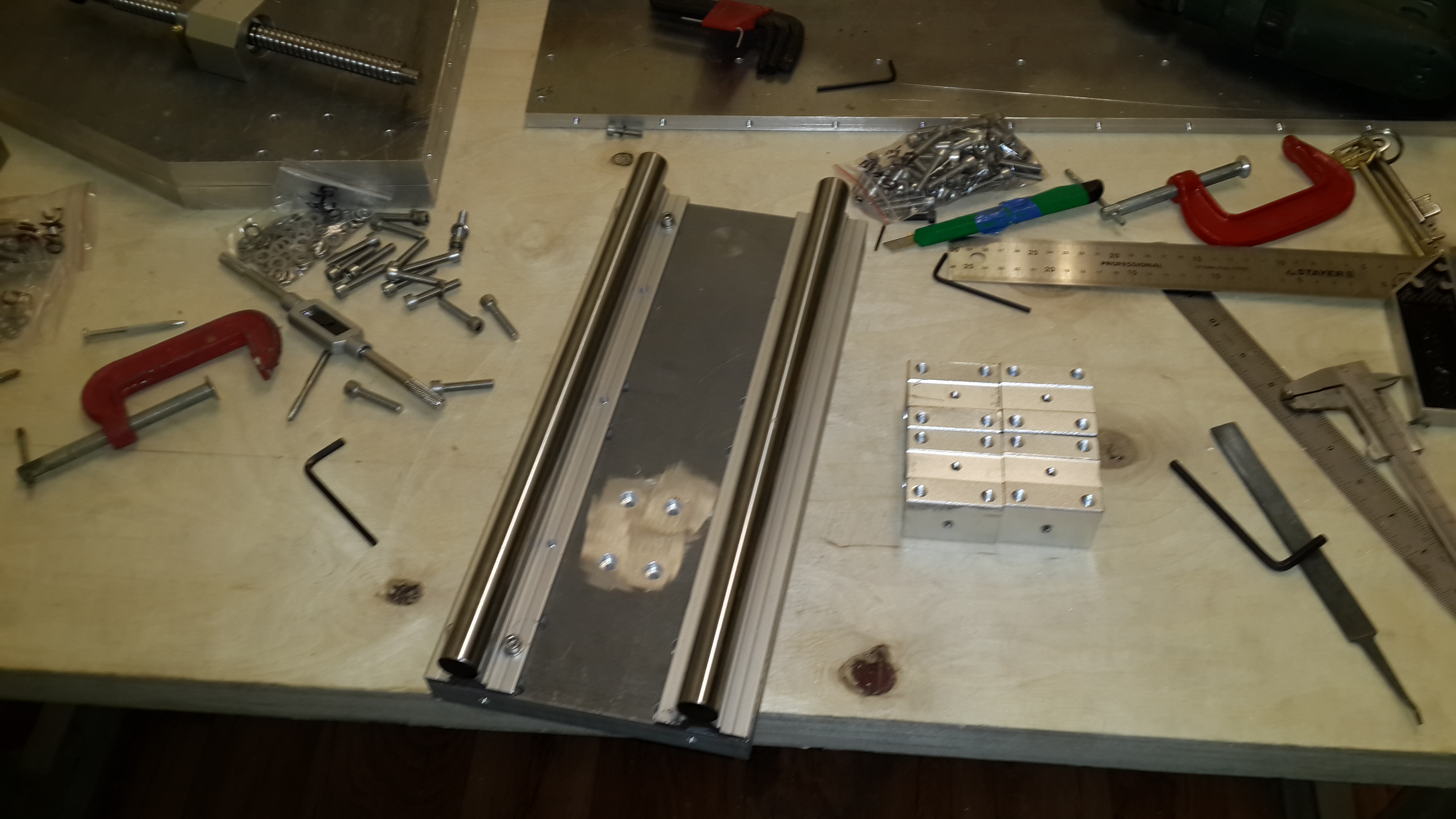

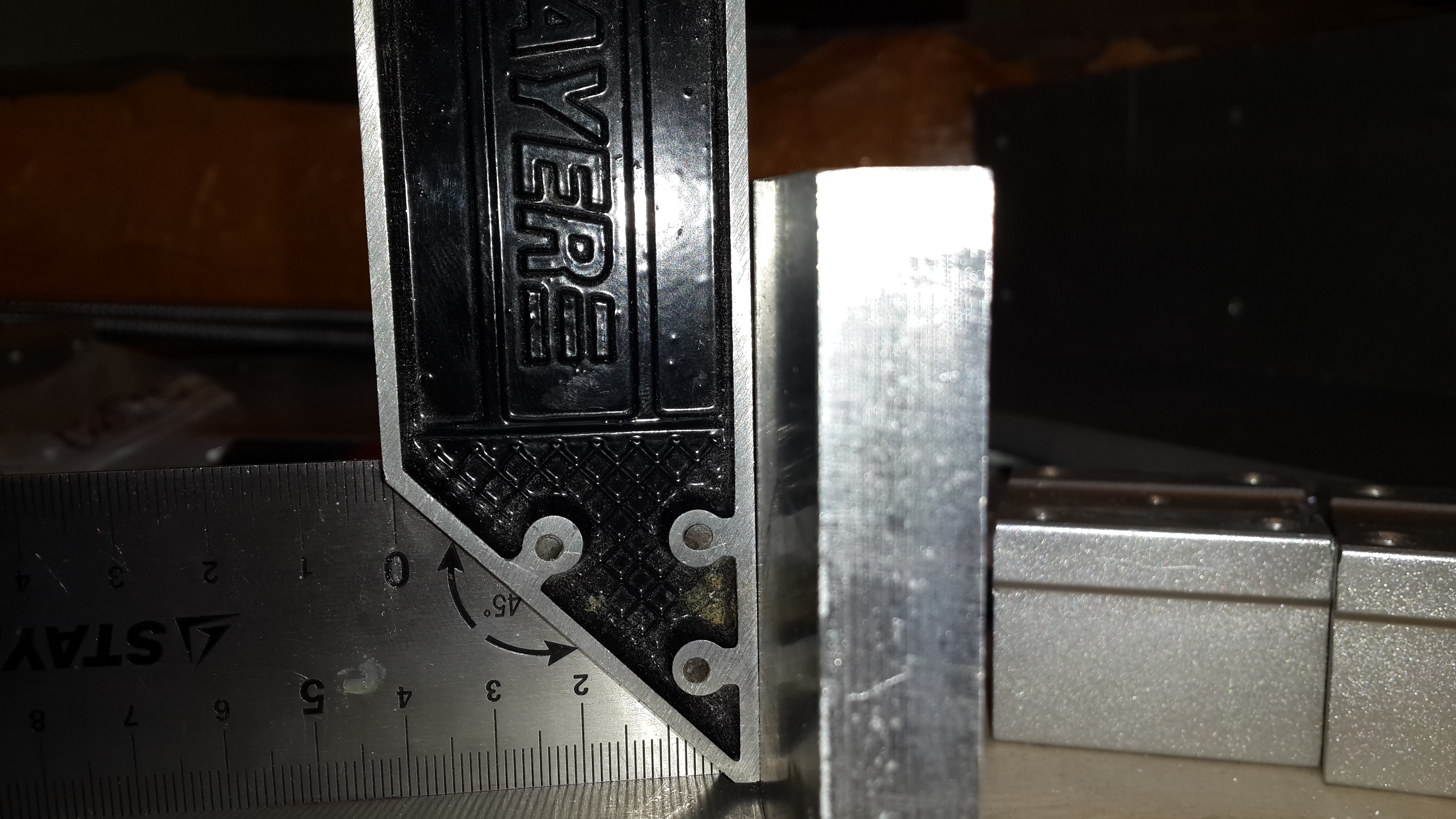

Собрал боковины станины.
2014-11-08 18.50.43.jpg (3688 просмотров) <a class='original' href='./download/file.php?id=36239&mode=view' target=_blank>Загрузить оригинал (2.18 МБ)</a>

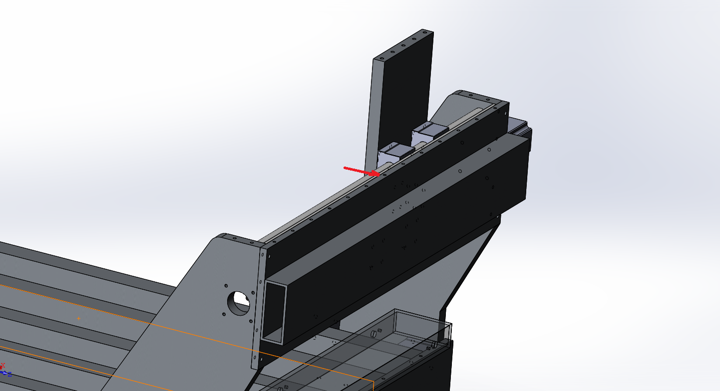

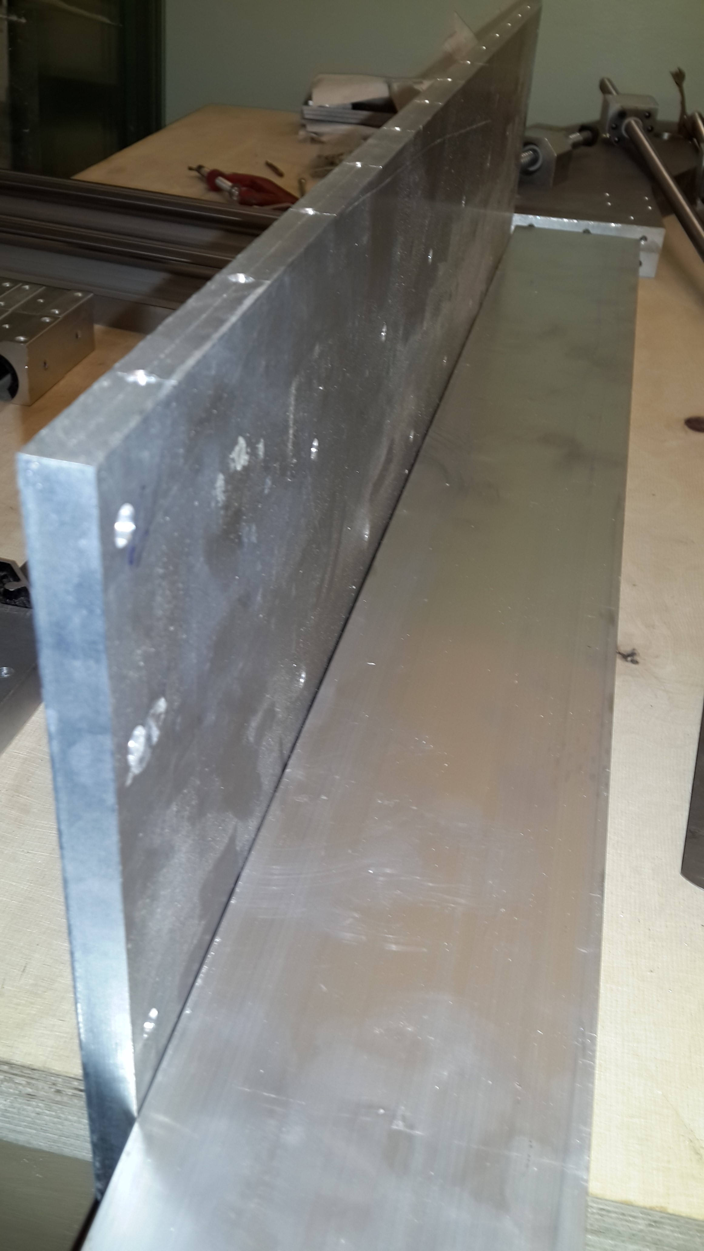

Начал ось Z собирать
2014-11-08 16.49.31.jpg (3688 просмотров) <a class='original' href='./download/file.php?id=36240&mode=view' target=_blank>Загрузить оригинал (2.35 МБ)</a>
2014-11-08 18.50.34.jpg (3688 просмотров) <a class='original' href='./download/file.php?id=36241&mode=view' target=_blank>Загрузить оригинал (2.27 МБ)</a>

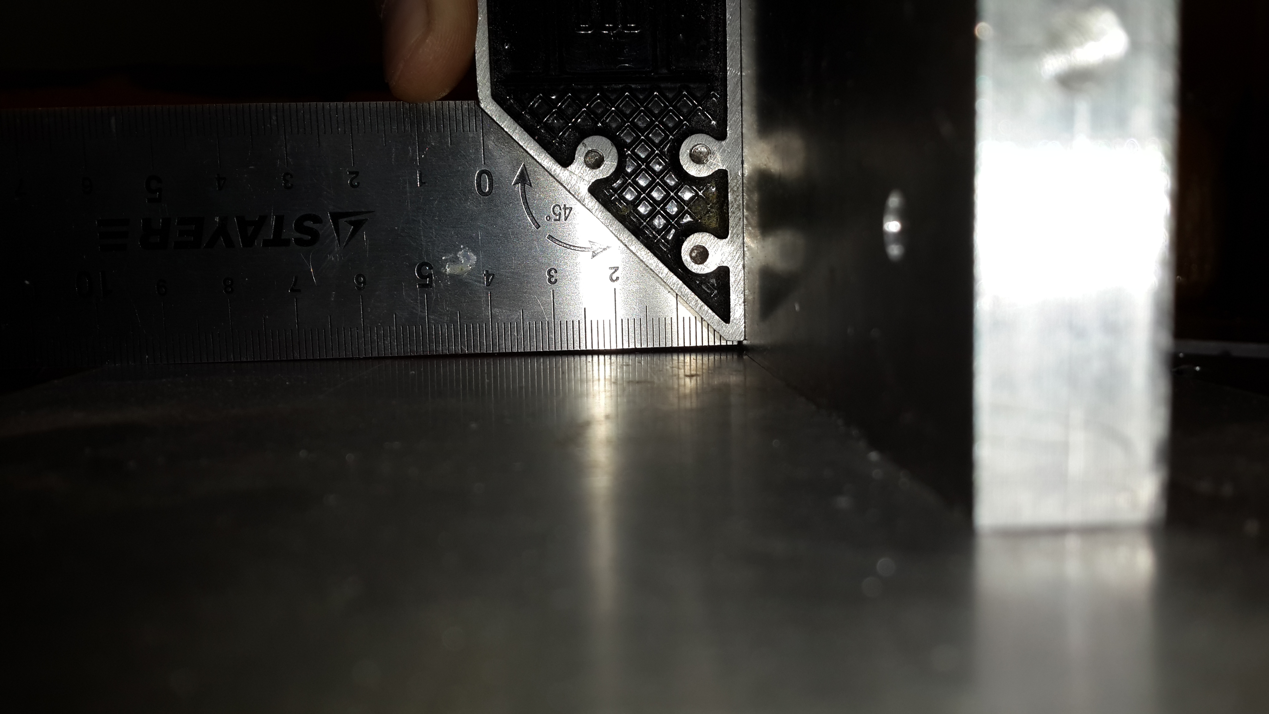

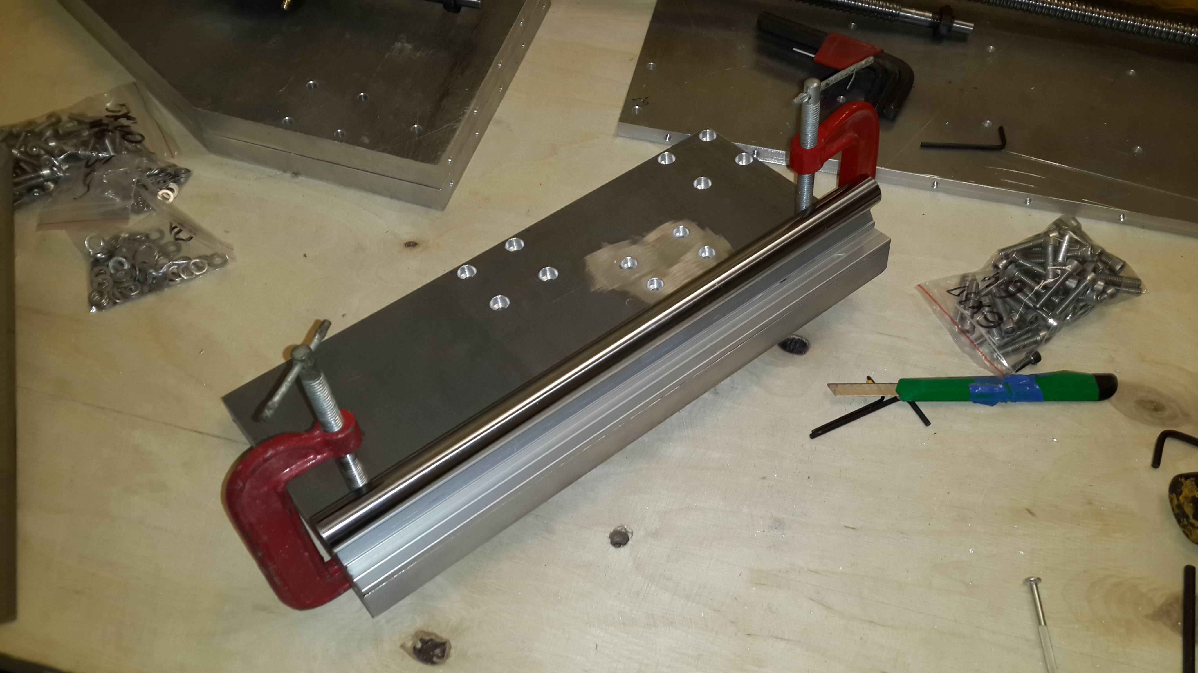

Кривизна балки Y ~ 0.8 мм по центру.
2014-11-08 18.52.59.jpg (3688 просмотров) <a class='original' href='./download/file.php?id=36242&mode=view' target=_blank>Загрузить оригинал (921.51 КБ)</a>
2014-11-08 18.54.14.jpg (3688 просмотров) <a class='original' href='./download/file.php?id=36243&mode=view' target=_blank>Загрузить оригинал (1.28 МБ)</a>
В принципе она даже рукой прижимается к профилю. Если притянуть ее к профилю, как и планировалось?
Или выкинуть ее и сделать балку полностью из профилей?
Сообщения: 11731
Re: Первый станочек 1000х500х150
Выгни аккуратненько - поставь на досочек и надави рукой или ногой.
Главное, лишнего не согнуть.
Если веса тела недостаточно - можно положить на верстак на досочки / бобышки, и притянуть в середине струбциной.
Опять же - стоит время от времени отпускать и проверять, есть ли эффект. Чтобы лишнего не согнуть.
А станочек классный получается - я сам бы такой хотел.

Боюсь, если ее выгибать она может волнами пойти, и получится еще хуже.
Склоняюсь к тому, что бы ее выкинуть и сделать балку из 3-х профилей, 100х40х4 и 2 штуки 50х40х4.
sergey27rus
Сообщения: 1146
Репутация: 730
Сообщение sergey27rus »
Прикрути рельс и посмотри, может сама уйдет
Сообщения: 21923
Скорее рельс изогнёт.

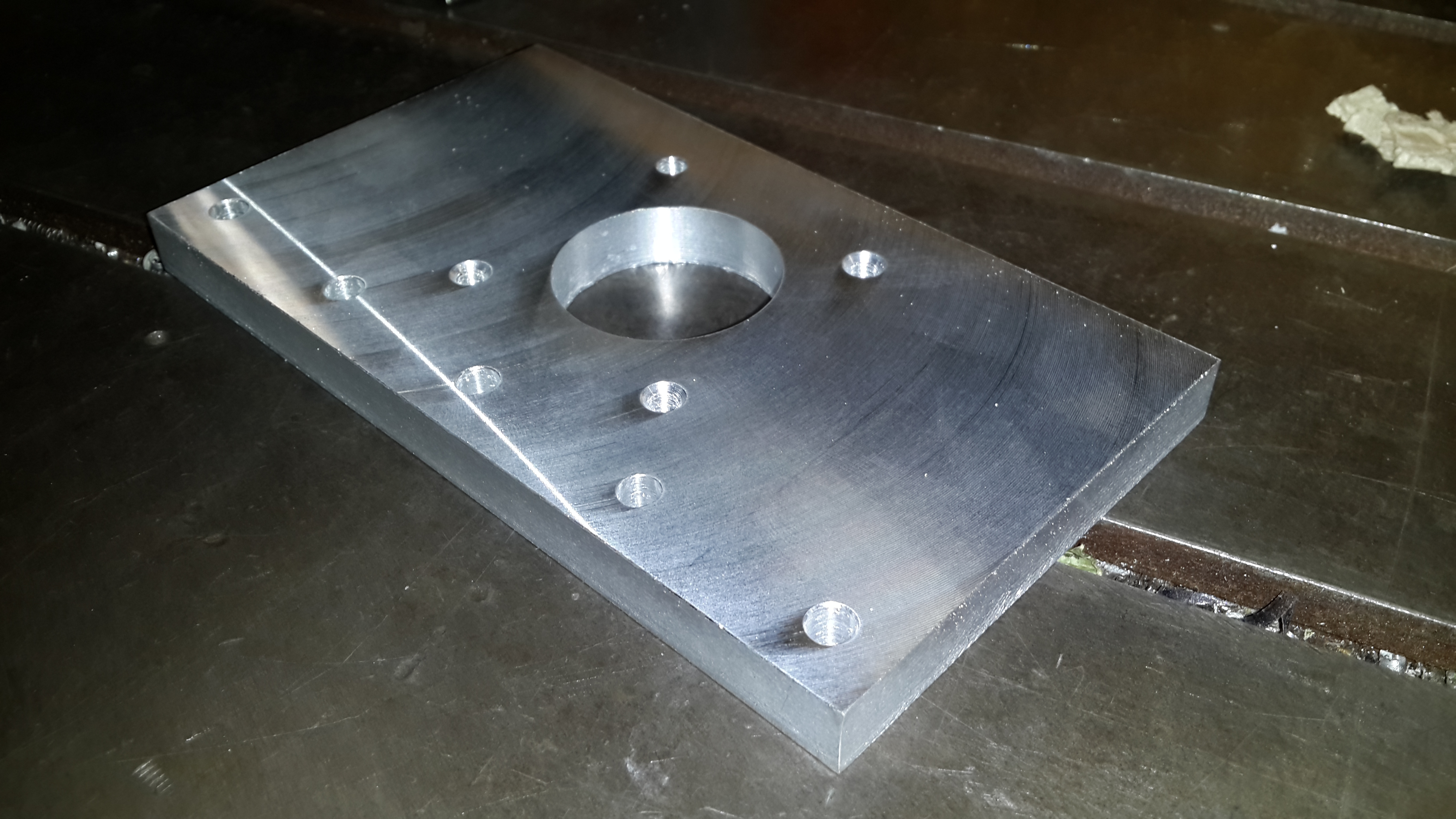

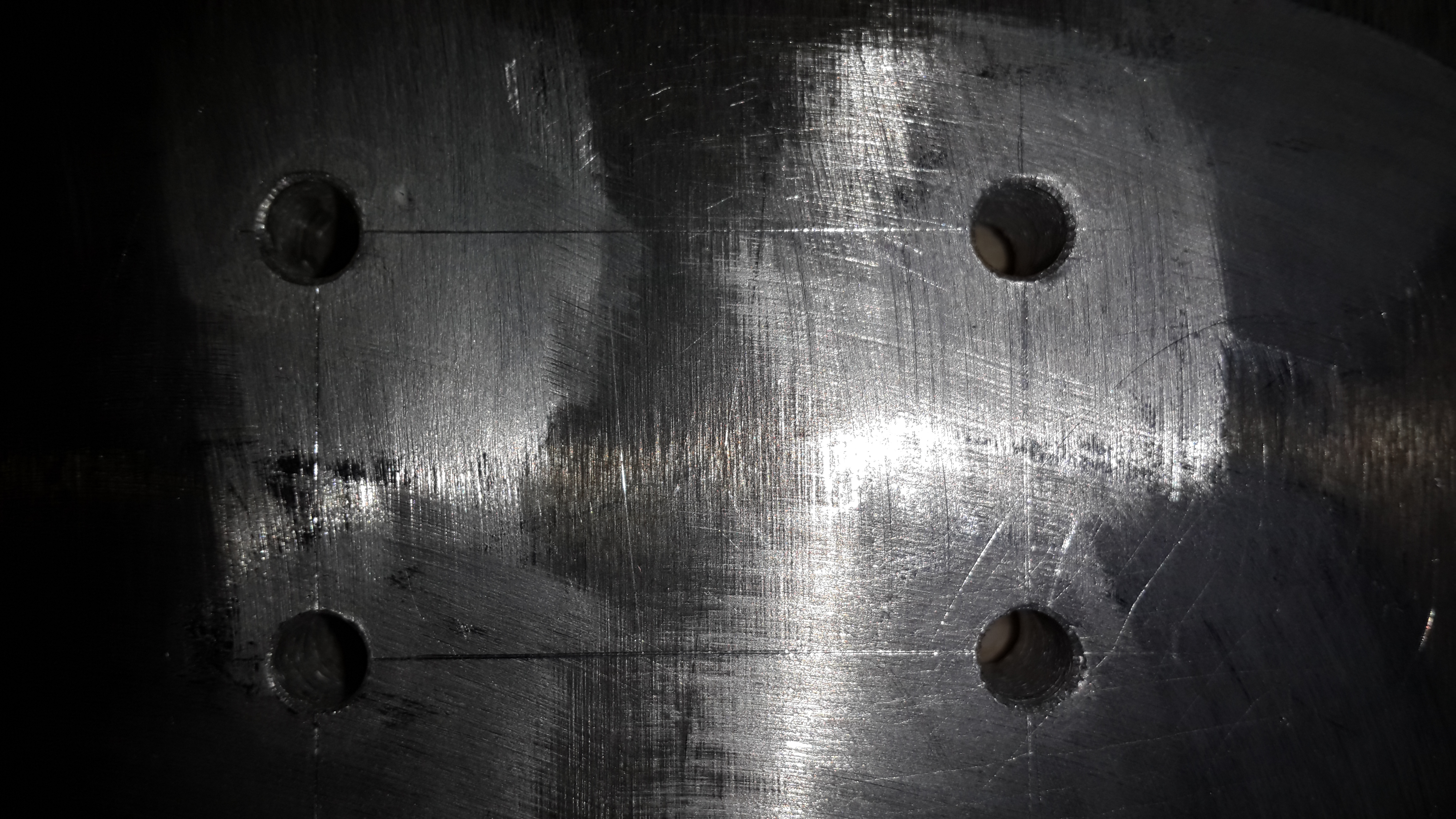

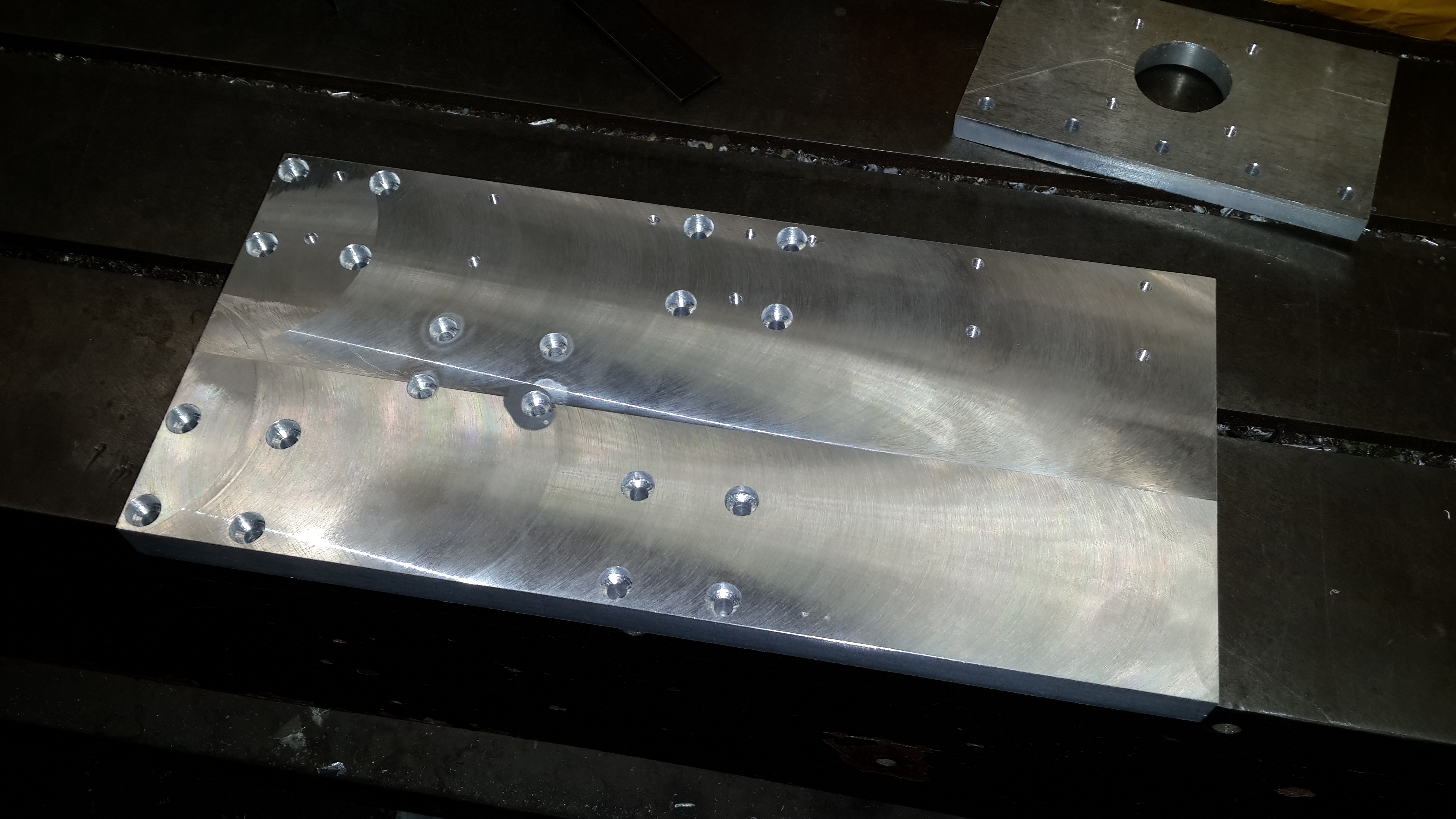

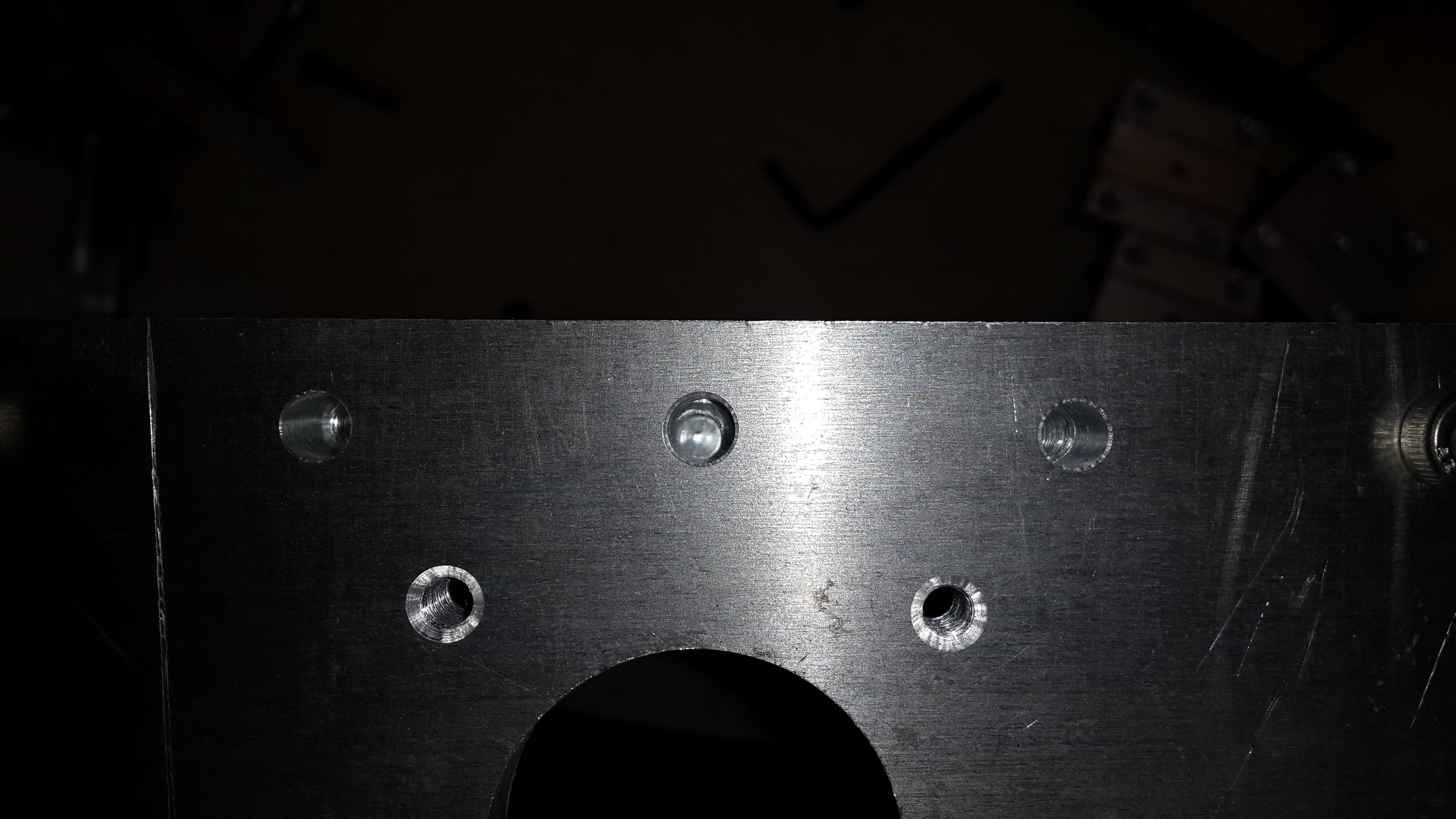

Фрезеровщик оказался криворуким днищем. Мало того, что половину деталей повело так еще и оказывается он контуры вырезал на ЧПУ а все ДЫРКИ сверлил гвоздем на глазок.
Немного фоток, как у нас с виду нормальные люди, делают лажу.

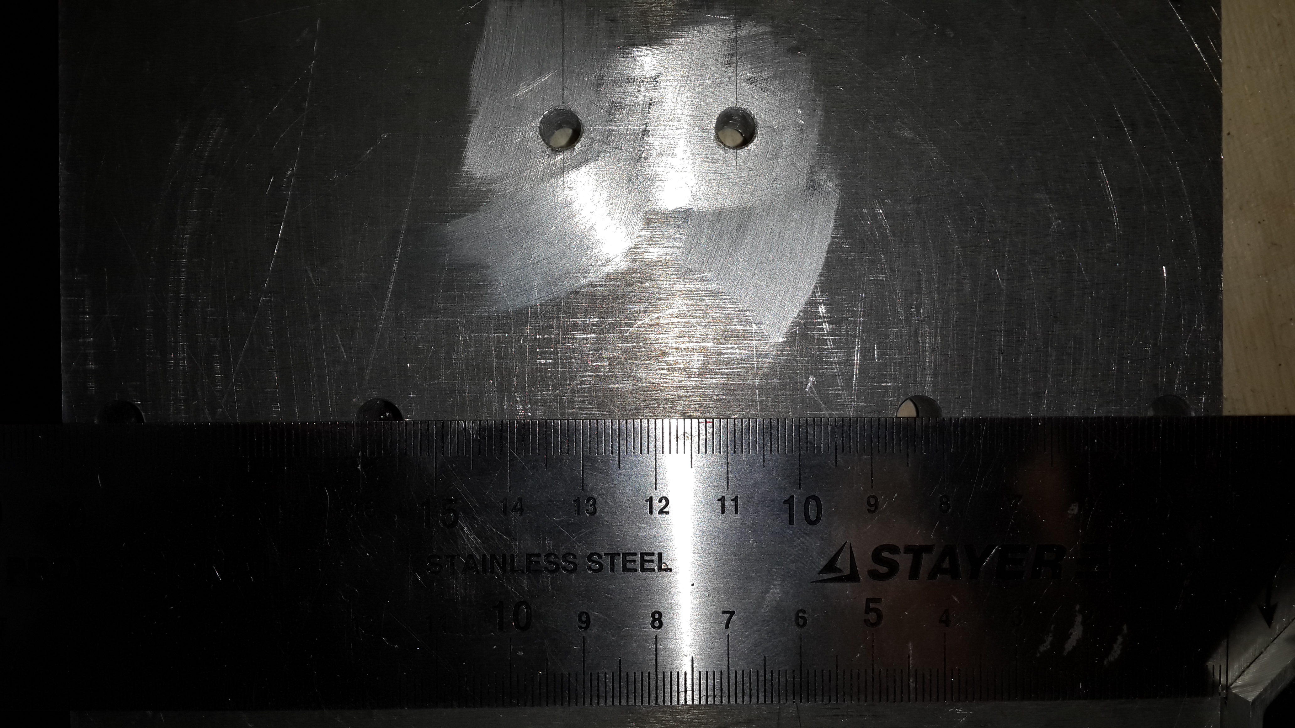

А вот тут вообще зачетно, видна разметка в которую он не смог попасть примерно на 0.5 мм. Причем не смог попасть ДВА раза так как видно, что отверстия заглушены, заварены и криво просверлены второй раз!
2014-11-09 14.59.02.jpg (3457 просмотров) <a class='original' href='./download/file.php?id=36417&mode=view' target=_blank>Загрузить оригинал (3.55 МБ)</a>

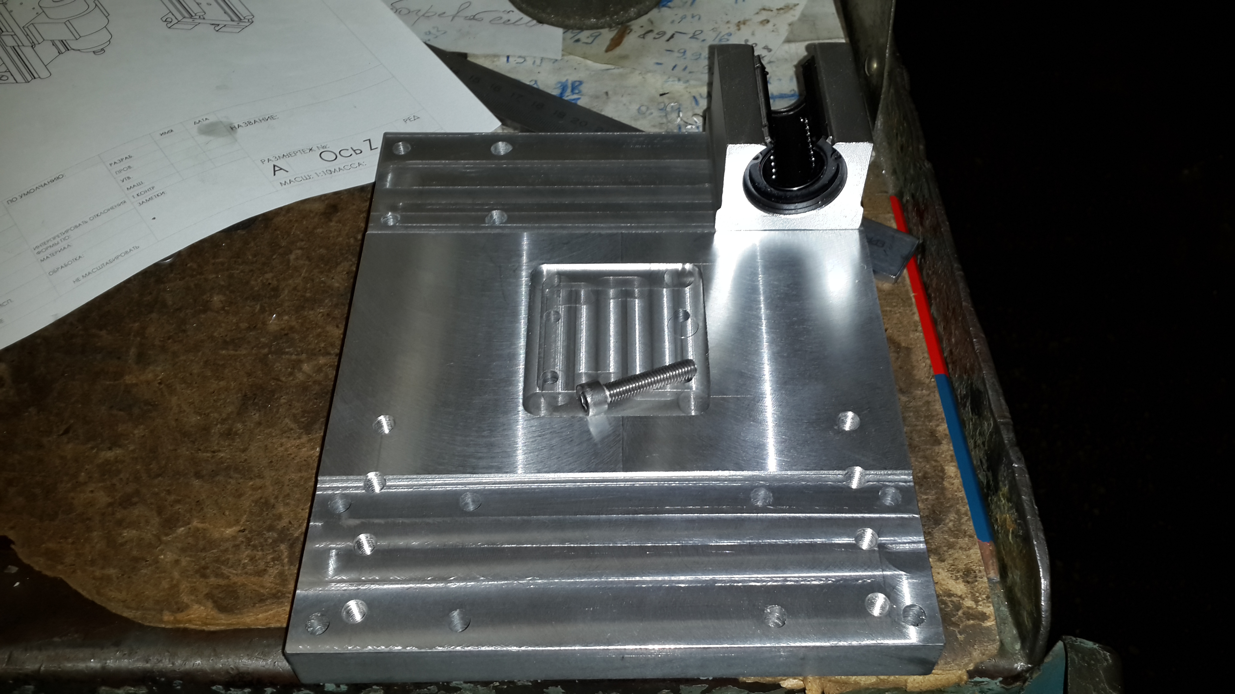

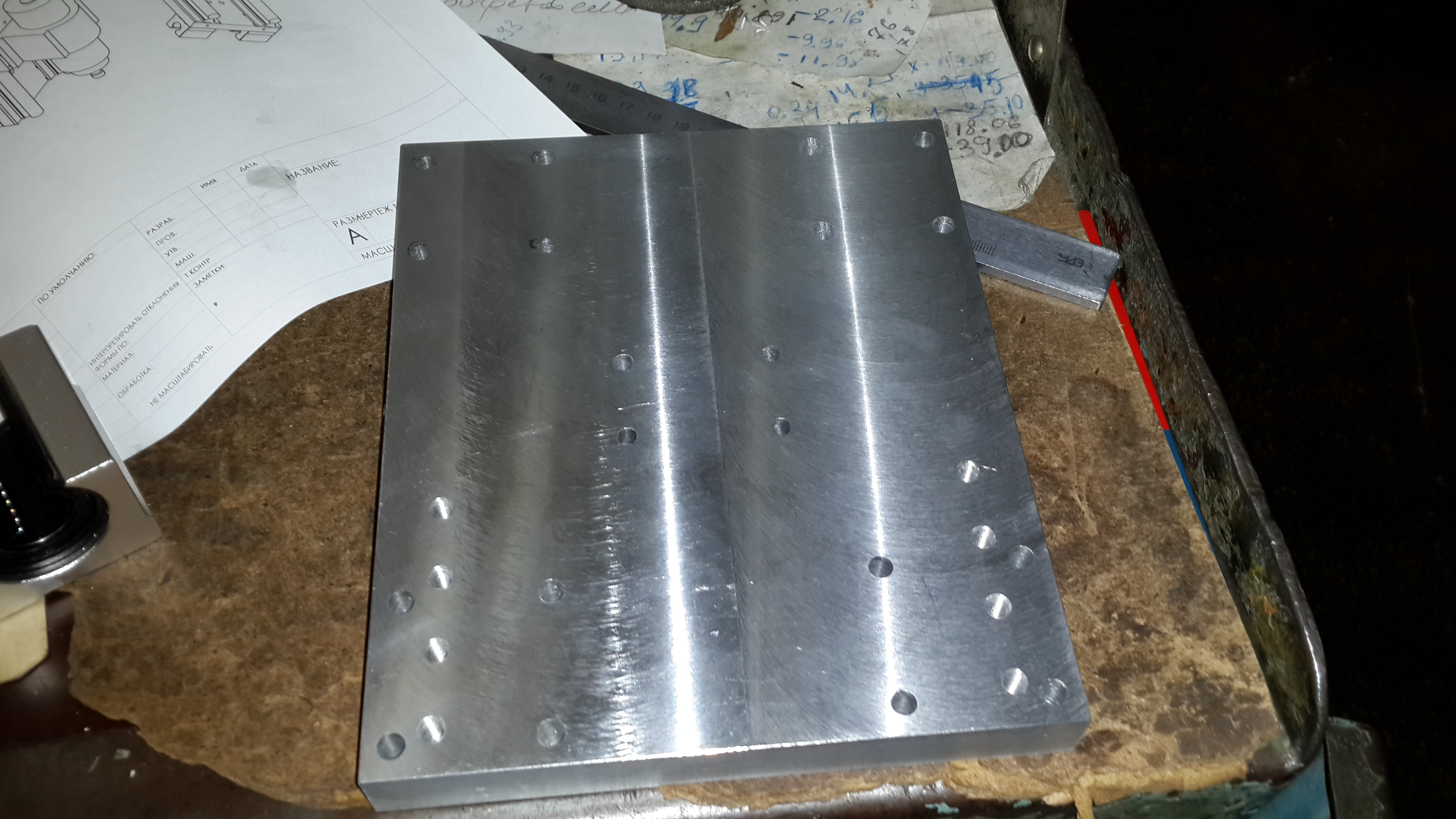

Исправляю косяки и за одно немного переделал конструкцию оси Z
Вывел все плоскости, заглубил пазы под рельсы и каретки, что бы выставить все параллельно-перпендикулярно.

Сообщения: 22776
rage писал(а):Мало того, что половину деталей повело так еще и оказывается он контуры вырезал на ЧПУ а все ДЫРКИ сверлил гвоздем на глазок.
А они все так делают, размечают штангелем наглаз, потом кернят и сверлят без центровки. В итоге выходит +-1мм.
Поэтому все такие отверстия под юолты делают +мм.
Сообщения: 9583
Nick писал(а):А они все так делают, размечают штангелем наглаз, потом кернят и сверлят без центровки
Ник, ну не надо, не все так делают!
А тому, кто делал то, что на фото, я бы руки вставил в пятую точку, хотя они похоже уже там...
Сообщения: 22776
Что, хочешь сказать, дашь фрезеровщику чертеж с деталькой, прямоугольной + 5 отверстий под резьбу. Размеры все в мм. И он побежит на координатно сверлильный, сначала пройдет все центровкой, потом сверлом и потом аккуратно нарежет резьбу?
