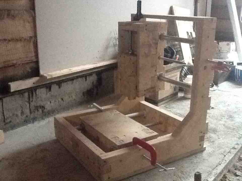

Re: станок из фанеры с малым рабочим полем 3х
Сообщение Dak »
Выставить настроить ..... Еще миллион человека часов ужно за тратить) фото с айпада
image.jpg (3101 просмотр) <a class='original' href='./download/file.php?id=33842&sid=bc4fcb056c519158bcf91f4729079c81&mode=view' target=_blank>Загрузить оригинал (90.73 КБ)</a>
rean32
Сообщения: 443
Репутация: 84
Сообщение rean32 »
Классно получилось!!! Поздравляю. Не клинят щас каретки?
Dak
Сообщения: 87
Зарегистрирован: 18 сен 2014, 19:43
Настоящее имя: Dak
Сообщение Dak »
Рано поздравлять винты еще не закреплены
Каретка относительно стола невыставленна еще куча работы зделал самое легкое собрал его из легко деталей которые на чертил в компасе
Приеду домой по стараюсь делать фото качественнее
А так все равно спасибо)))

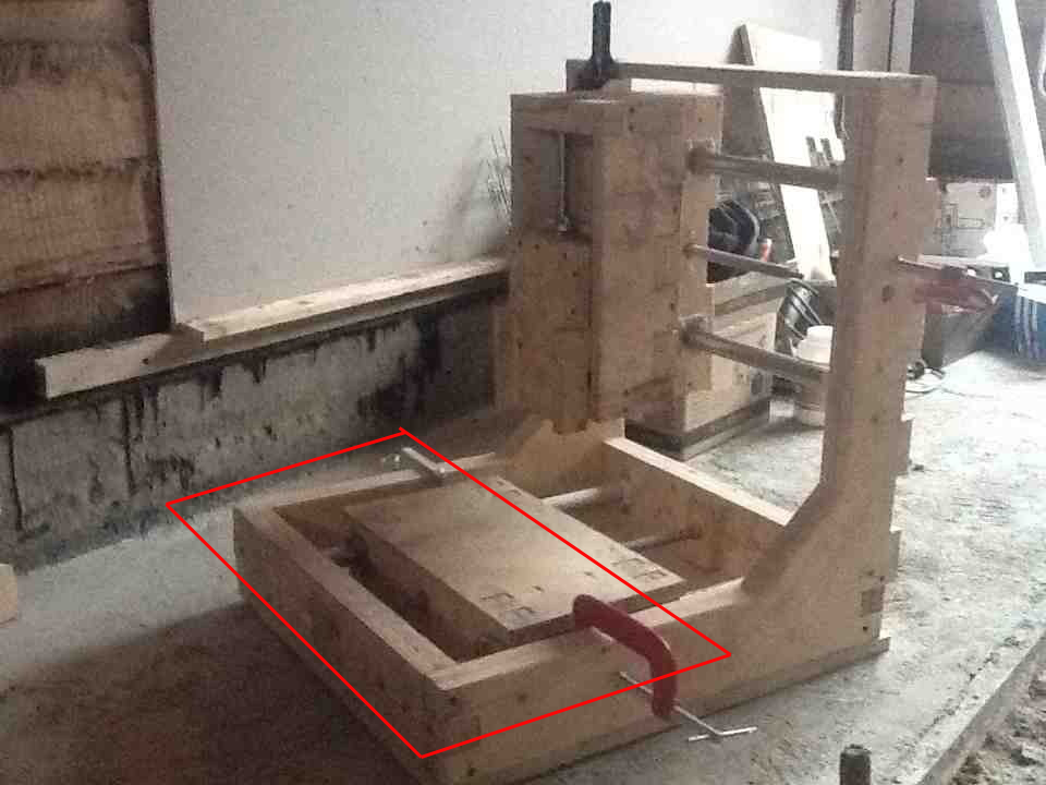

Мне вот непонятна такая конструкция, то что выделено красным, как будет использоваться? В такой конструкции много холостого хода стола, зачем он? :wik:

Dak
Сообщения: 87
Настоящее имя: Dak
Сообщение Dak »
Извините я не пойму вопроса
Сейчас струбцинами скрепленны боковины для того чтобы склеить 2 слоя фанеры
О каком холостом ходе вы говорите?
В крайних положениях стола(пооси x) положение фрезы приходиться на его края
По бокам есть зазор но фреза не будет заходить за боковины стола по оси у стол шире хода фрезы примерно на 5-7 см
wzor
Сообщения: 88
Зарегистрирован: 27 сен 2014, 09:21
Репутация: 12
Настоящее имя: NO
Сообщение wzor »
Он имеет ввиду что портал у вас неподвижный. И работать можно только до красной линии правой. Дольше у вас мертвая зона.
Dak
Сообщения: 87
Настоящее имя: Dak
Сообщение Dak »
Полностью в право стол заезжает чтобы фвреза работала в левом краю стола
wzor
Сообщения: 88
Репутация: 12
Настоящее имя: NO
Сообщение wzor »
Это понятно, но зачем такой промежуток оставили слева? Можно было продолжить сам корпус не влево а вправо за портал. тогда у вас поле увеличилось. А вы влево выдвинули и получилось 50% Х не в работе.
Dak
Сообщения: 87
Настоящее имя: Dak
Сообщение Dak »
В крайнее левое положение стол доезжает до конца и тогда фреза работает в крайней правой части стола
wzor
Сообщения: 88
Репутация: 12
Настоящее имя: NO
Сообщение wzor »
А что вы планируете обрабатывать на станке с таким полем?
Dak
Сообщения: 87
Настоящее имя: Dak
Сообщение Dak »
Станок вообще проектировался для того чтобы научиться работать на чпу, и конечно получить опыт в проектировании и построении
Не исключено что данный станок со временем будет модернизироваться
Вообще есть масса идей что хотелось бы попробовать... Время покажет... Нужно запустить сначала его а потом видно будет
Рабочее поле ориентировочное будет 23*26*13см более точно смогу сказать когда установлю шпиндель и отрегулирую подвижные части
