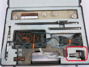

Кстати этот лот заточен под токарку http://www.ebay.com/itm/351198006328 под фрезер не шибко подходит ;)
PKM
Сообщения: 4132
Репутация: 705
Re: BallBar (cчитать данные по RS232 и нарисовать график LCN
Сообщение PKM »
Не заметил такого. Для токарки там продавался наборчик дополнителный. А этот самый обычный для фрезера.
В том наборе нет такой приспособы http://www.ebay.com/itm/190782039515?_t ... EBIDX%3AIT для крепления на стол фрезерного.
Там продавалось только штука(выделена красным) которая вставляется в "руку" для токарки, о наборе котором ты говоришь http://cgi.ebay.com/ws/eBayISAPI.dll?Vi ... 1198006328
Ренишоу.JPG (5675 просмотров) <a class='original' href='./download/file.php?id=35458&mode=view' target=_blank>Загрузить оригинал (93.23 КБ)</a>
На видео на 1:40 они крепят базу на стол фрезерного и ее в чемоданчике не видать
Но в чемодане есть то что они вкручивают в "руку" на видео на 5й минуте и это очень похоже на то что обведено на картинке красным ;)
Из чего вывод этот набор токарный :)
https://www.youtube.com/watch?v=eFtXg-EwGgs

Во-первых, там куча ненужных для токарки удлинителей. Во-вторых, нет ничего остального для токарки. Так что это основной набор для фрезерного, по идее.
Ну а та штучка... сложно сказать, вроде там что-то есть темное, может оно магнитится на стол.
PKM писал(а):Ну а та штучка... сложно сказать, вроде там что-то есть темное, может оно магнитится на стол.
Кроме магнититься на стол оно должно ловить центр. На видео они отпустили зажим, шарик свободном полете, поймали центр и зажали.
Будем думкать как свой сделать. Вроде все для этого куплено :)

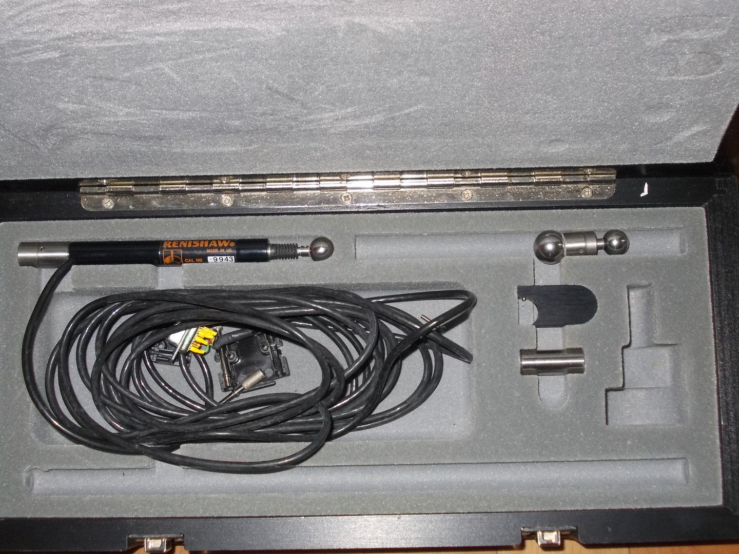

Заполучил BallBar Q10
DSCN2899 (Копировать).JPG (5488 просмотров) <a class='original' href='./download/file.php?id=44728&mode=view' target=_blank>Загрузить оригинал (533.65 КБ)</a>
Похоже ему нужен интерфейсный блок. Измерительная штанга имеет разъем DB9 (мама)
Подключены выводы
1 - зеленый
2 -
3 - красный
4 - желтый
5 - черный
6 -
7 -
8 -
9 - синий
Мож кто по распиновке расскажет как он общается с компом. Что за примерный протокол :thinking:

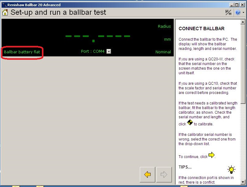

Если в программе выбрать СОМ1 - пишет не найден прибор
Если в программе выбрать СОМ4 - пишет как на картинке(батарейка разряжена) .
Если выбрать СОМ1, выдернуть Ренишоу и на СОМ порту компьютера замкнуть пару пинов, тоже будет как на картинке(батарейка разряжена). Брат замыкал пины, какие именно не знаю, но при желании можно уточнить.
ballbar error.JPG (5488 просмотров) <a class='original' href='./download/file.php?id=44729&mode=view' target=_blank>Загрузить оригинал (108.81 КБ)</a>
Судя по распиновке это не RS232.
А там не может быть банального квадратурного выхода?
Nick писал(а):А там не может быть банального квадратурного выхода?
Есть такие подозрения что это линейный энкодер. Щас каталоги Heidenhain изучаю ;)
