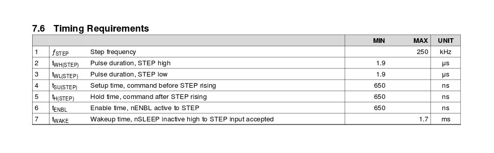

Помогите пожалуйста с настройками LinuxCNC. Ман к моему контроллеру: http://wiki.midsouthmakers.org/images/e ... Manual.pdf а также табличка таймингов моего драйвера:
drv8825.jpg (3805 просмотров) <a class='original' href='./download/file.php?id=32775&mode=view' target=_blank>Загрузить оригинал (37.3 КБ)</a>
подскажите что нужно вписать сюда:
timings.jpg (3804 просмотра) <a class='original' href='./download/file.php?id=32777&mode=view' target=_blank>Загрузить оригинал (12.98 КБ)</a>
С распиновкой почти все понятно, в мануале есть скрины матча с пинами. Не пойму только как называется в LinuxCNC Enable пин для двигателей. У меня он 14й.
Latency Test показал 38870 на моей материнке Gigabyte D525TUD при запущеном стрестесте на 100% без стрестеста около 11000. По табличке в мануале в LinuxCNC 13800.

Добавлено: 05 сен 2014, 22:45
kareen писал(а):подскажите что нужно вписать сюда:
оставь как есть. Можно даже вместо 20000 написать 2000.
kareen писал(а):Не пойму только как называется в LinuxCNC Enable пин для двигателей.
Включение усилителя или как-то так.
kareen писал(а):Latency Test показал 38870
на wiki.linuxcnc.org где-то есть страничка про улучшению потенции латентности, можно погуглить по слову isolcpus.

Добавлено: 05 сен 2014, 23:01
kareen
UAVpilot писал(а): kareen писал(а):Latency Test показал 38870
так это во время stress, а эта штука грузит комп на все 100%, сейчас проверю просто браузинг + скайп
Получилось за 5 минут 13200, это уже лучше?
