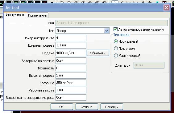

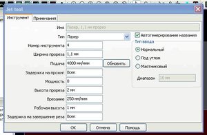

Для eekot : Обрати внимание на Sheet Cam TNG там есть возможность работы с лазером.
Я сам работаю с плазмой так вот удобнее программы пока не встречал. Может и для лазера будет так же?
Приложил файлик где видно настройки лазера.
инструмент лазер.jpg (4998 просмотров) <a class='original' href='./download/file.php?id=1388&mode=view' target=_blank>Загрузить оригинал (38.76 КБ)</a>

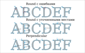

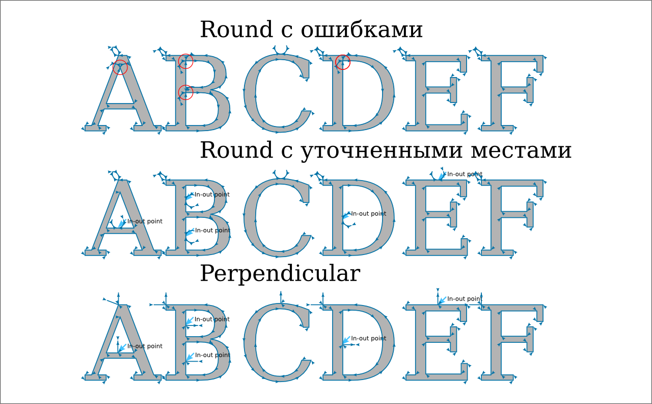

Gcodetools-dev Ревизия 193
Добавлена функция подготовки контура Расширения -> Gcodetools -> In-out path. Эта функция добавляет пути входы/выхода из контура.
Параметры:
  • Just add reference in-out point Если включено, то в рисунок добавится точка для уточнения мест входа/выхода из контура. Эти точки можно перемещать и копировать (для копирования удобно использовать пробел во время перемещения).
  • In-out path length - длинна участка входа/выхода
  • In-out path max distance to reference point - максимальное расстояние до точки уточнения, если расстояние до ближайшей больше указанного, то вход/выход будут осуществляться в начальной и конечной точках контура.
  • In-out path type - тип сегментов входа выхода, круглый, под-прямым углом и по касательной.
  • In-out path radius for round path - радиус для круглых сегментов.
  • Replace original path - Заменять оригинальный контур или добавить новый.
Вот пример подготовки контура при помощи этой функции. На втором контуре добавлены точки для уточнения мест входа.
подготовка контуров перед плазменной резкой.png (4985 просмотров) <a class='original' href='./download/file.php?id=1392&mode=view' target=_blank>Загрузить оригинал (174.79 КБ)</a>

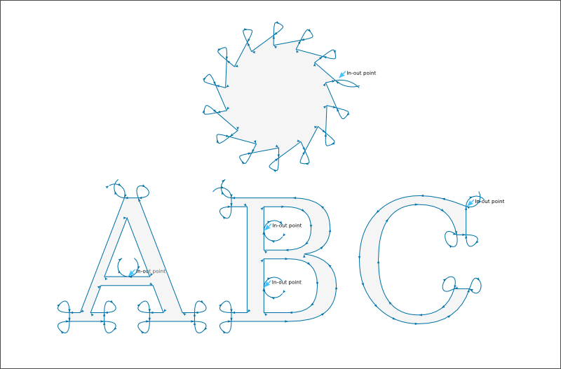

Ревизия 194
Добавил обработку внешних углов, и слегка переделал пути входа-выхода:
Gcode для раскроя на плазме.png (4970 просмотров) <a class='original' href='./download/file.php?id=1394&mode=view' target=_blank>Загрузить оригинал (63.19 КБ)</a>
