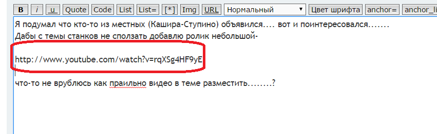

Дабы с темы станков не сползать добавлю ролик небольшой-
http://www.youtube.com/watch?v=rqXSg4HF9yE
что-то не врублюсь как праильно видео в теме разместить........?

niksooon писал(а):что-то не врублюсь как праильно видео в теме разместить........?
подправил.
Нужно так:
123.png (2613 просмотров) <a class='original' href='./download/file.php?id=39951&mode=view' target=_blank>Загрузить оригинал (19.95 КБ)</a>
