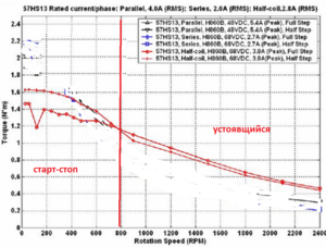

Я думал что у вас с математикой плоха, видно и с логикой плоха. Я сейчас попробую объяснить, но на 100 процентов знаю что вы не поимеете.
Правая часть уравнения описывает угловую скорость ротора, в режиме старт стоп у микрошага а счет дробление она всегда меньше чем у полного шага, дальше у кого с логикой порядок сам поимет.

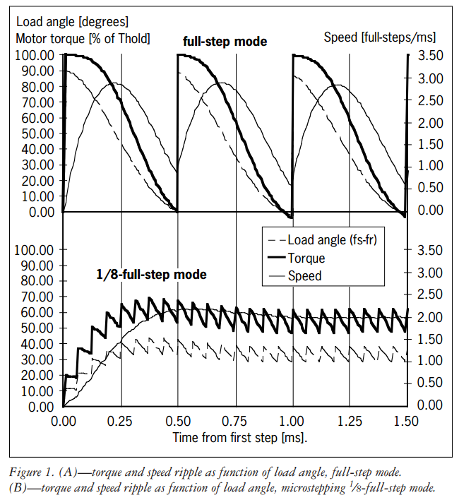

Это наглядно можно увидит например вот в этой картинке, которую я вам раньше показывал,
23.png (2869 просмотров) <a class='original' href='./download/file.php?id=28923&mode=view' target=_blank>Загрузить оригинал (139.04 КБ)</a>

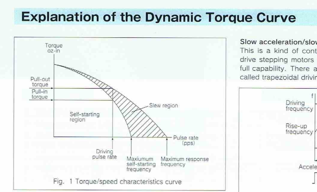

а здесь как раз описание динамического момента, где обязательно должна быть две кривых, нижняя кривая описывает границу при режиме старт-стоп, а верхняя кривая описывает режим устоявшегося угловой скорости ротора, после которой происходит потери шагов. Материала достаточно в сети, думаю вы сами на это уж способны найти и почитать.
42.PNG (2869 просмотров) <a class='original' href='./download/file.php?id=28924&mode=view' target=_blank>Загрузить оригинал (368.72 КБ)</a>
mhael писал(а):Вас лично не наталкивает на мысль, что при одной и той же угловой скорости ротора вообще по данной формуле нет разницы полный шаг, или там делитель шага хоть 1 к миллиону
Если проглядели левую часть формулы, обратите внимание как раз на левую часть, это та часть где michael-yurov хотел прибавить 41 процент при микрошаге, что бы добить до динамического момента полного шага.

Baha писал(а):Правая часть уравнения описывает угловую скорость ротора, , в режиме старт стоп у микрошага а счет дробление она всегда меньше
Слагаемое с угловой скоростью отрицательное - оно уменьшает динамический момент.

Darxton писал(а):Слагаемое с угловой скоростью отрицательное - оно уменьшает динамический момент.
Правильно. У полного шага большая угловая скорость чем у микрошага, пока не выйдут на фиксированный режим. Извините уж, русски язык у меня такой.

Baha писал(а): здесь как раз описание динамического момента, где обязательно должна быть две кривых, нижняя кривая описывает границу при режиме старт-стоп, а верхняя кривая описывает режим устоявшегося угловой скорости ротора, после которой происходит потери шагов. Материала достаточно в сети, думаю вы сами на это уж способны найти и почитать.
Хорош кидаться ссылками, вырванными из контекста. Я Вам сто таких графиков один в один накидаю, и ни в одном из описаний к этому графику нет ни слова про микрошаги.

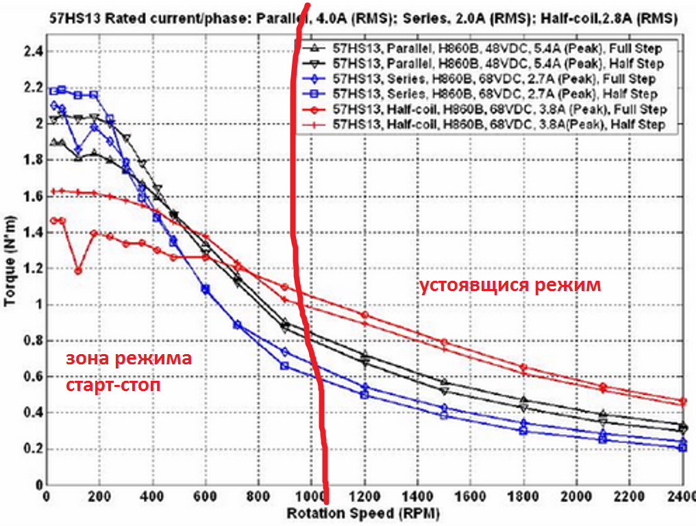

Darxton писал(а):Итого получаем при полном шаге - меньший динамический момент?
В режиме старт-стоп да, а когда выходят на фиксированый скоростной режим меньший динамический момент у микрошага. Эти графики же у каждого производителя нарисованы.

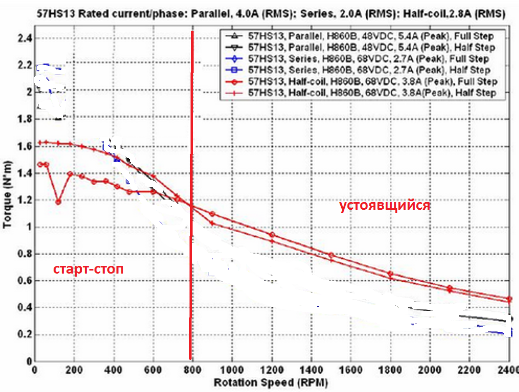

Darxton писал(а):А вообще, кроме угловой скорости, там еще, например - мгновенный ток и производная от индуктивности по углу.
если вы разберете левую часть формулы, то найдете там и ток и индуктивность и функции угла рассогласования и т.д. И если на самом деле вам это интересно, читайте дальше, за вас я не буду разжевывать, там есть полная информация.
опять выложу картинку, думаю так будет нагляднее:
41.png (2845 просмотров) <a class='original' href='./download/file.php?id=28926&mode=view' target=_blank>Загрузить оригинал (595.07 КБ)</a>

Baha писал(а):Эти графики же у каждого производителя нарисованы.
Baha писал(а):опять выложу картинку, думаю так будет нагляднее:
Тут режим полного шага выигрывает за счет большей мощности передаваемой мотору (в режиме полного шага обмотки запитываются попарно, а в режиме полушага через раз 2-1-2-1-...), что позволяет получить больший момент (в правой части графика), но, в свою очередь, приведет к большему нагреву мотора, а это в часто является ограничением.
Хотя, я могу ошибаться - нужно брать конкретно такой драйвер (H860B) и смотреть, как он управляет мотором в режиме полного шага.
Более чем наглядно. При несущественном снижении момента в устоявшемся режиме (тут и мощности то и не нужно особо, когда портал уже едет) видим наглядно преимущество полушага при старте (тоже относится и к микрошагу, при некотором допущении)
