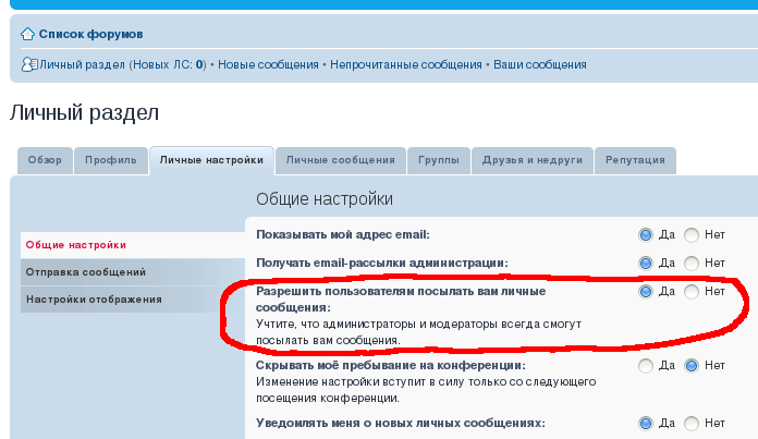

Re: ЧПУ 4000Х2000Х1000 с нуля
Добавлено: 17 апр 2014, 23:40
aftaev писал(а):у меня ушло сообщение без проблем :)
Fisher. мож он тебя в недруги записал :)
msg.png (2702 просмотра) <a class='original' href='./download/file.php?id=27161&mode=view' target=_blank>Загрузить оригинал (43.46 КБ)</a>

Крылатый
Действительно у меня на ЛС была галка- "НЕТ", а Афтаев в друзьях давно.
Пробуйте теперь.
