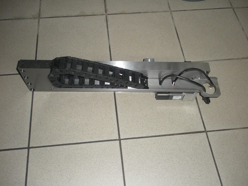

Добавлено: 21 фев 2014, 20:17
Дмитро
Практически собрал стол, осталось прикрутить концевики и прижимные планки.
Красными точками обозначил железки которые показывал ранее, детальки #51
DSCN8619.JPG (4179 просмотров) <a class='original' href='./download/file.php?id=25116&mode=view' target=_blank>Загрузить оригинал (268.36 КБ)</a>
Re: Дюрале-Стальной портальчик
Добавлено: 21 фев 2014, 21:18
Все продумал :good:
А зачем эти вставки в карманах?
Добавлено: 21 фев 2014, 21:21
Дмитро
nik1 писал(а):Все продумал
:thinking: практически, все влазит миллиметр в миллиметр.
nik1 писал(а):А зачем эти вставки в карманах?
А кто сможет догадаться? :hehehe:

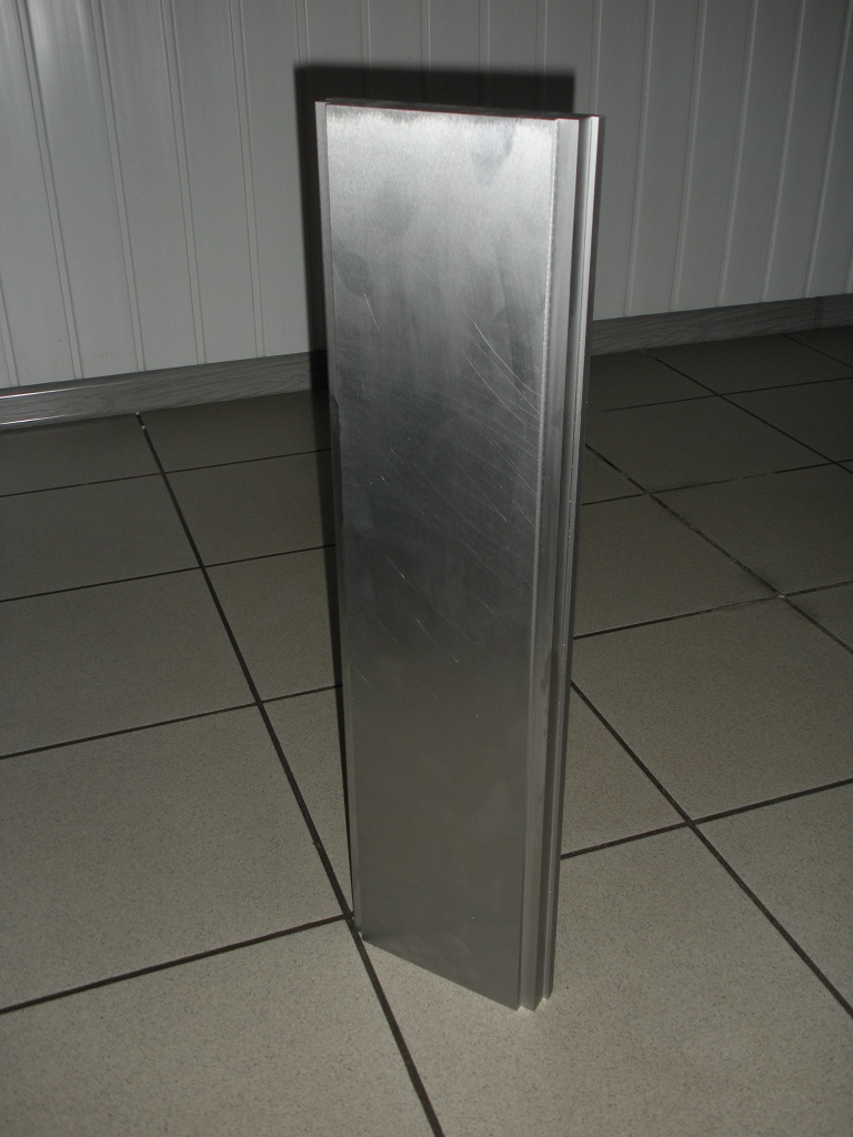

Добавлено: 26 фев 2014, 19:32
Дмитро
Nick, Спасибо.
Теперь можно продолжать по теме.
Забрал последнюю деталь со шлифовки. Шлифовщик поработал на отлично. Жду когда освободится большой станок. Возможно уже в марте будет пробный пуск.
