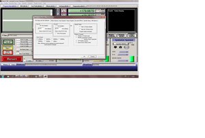

Доброе утро. Я тоже приобрел контроллер Mach3 Usb Motion Card (AKZ250). Подскажите пожалуйста, теоретически какую максимальную скорость холостого хода перемещения осей можно добиться при следующих вводных:
1. Контроллер Usb Motion Card (AKZ250)
2. Импульсныи блок питания 36 В 400 Вт (напряжение выкручено в 40 В)
3. Шаговый двигатель Нема23 23HS8430 (Ток 3 А, Индуктивность 3.0 mH , Крутящий момент 18 кгсм, 4 провода )
4. Драйвера 2M542 (Шаг 1/4 , Ток 4.2 A)
5. Операционная система Windows7 (3 года )
Объясню почему у меня возник этот вопрос.
Я собрал электрическую часть. Двигатели подключены, но пока никуда не установлены, т.е. механические проблемы можно исключить. Так вот скорость холостого хода по всем осям нe получается превысит 2800 мм/м (ускорение 400) без пропусков. Это нормальные показатели или все-таки есть проблемы? Если все-таки полученные скорости сильно отличaются от теоретических то, подскажите пожалуйста в какую сторону копать. Необходимо ли как-либо подготавливать операционную систему, при условии что используется USB контроллер. Заранее спасибо

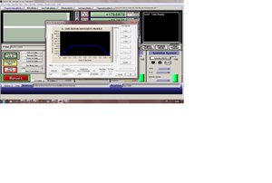

Спасибо за быстрый ответ! Mach3 позволяет большую скорость и ускорение установить. Просто после 2800мм/мин начинаются пропуски . Когда я говорил про механику, я имел ввиду самодельную:) Шаг винта я не упоминал потому, что винт (SFU1605) пока не подключал к двигателю. Кстати спасибо за программу. Очень удобная :)
Да уж, согласно программе скорость должна быть 4244 мм/мин. Или китайцы в своей спецификации на мотор неверные параметры дали или ... Возвращаемся к вопросу о операционной системе. Нужно ли проводить какие-либо манипуляций с операционной системой при наличие USB драйвера? Или необходимо настраивать операционку только при LPT драйвере ?
Engine_configuration.jpg (4996 просмотров) <a class='original' href='./download/file.php?id=73530&mode=view' target=_blank>Загрузить оригинал (322.35 КБ)</a>
Axis_X.jpg (4996 просмотров) <a class='original' href='./download/file.php?id=73531&mode=view' target=_blank>Загрузить оригинал (315.09 КБ)</a>

Но в программу то ты его значение ввел в окно величины линейного перемещения на 1 мм?
Если нет, то твоя скорость в миллиметрах в минуту ни о чем не говорит.

michael-yurov писал(а):Но в программу то ты его значение ввел в окно величины линейного перемещения на 1 мм?
Да ввел значения 5 мм на оборот

rusjack писал(а):Да ввел значения 5 мм на оборот
Я про Mach3. Про поле, где у тебя 160 импульсов на 1 мм на скриншоте
