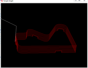

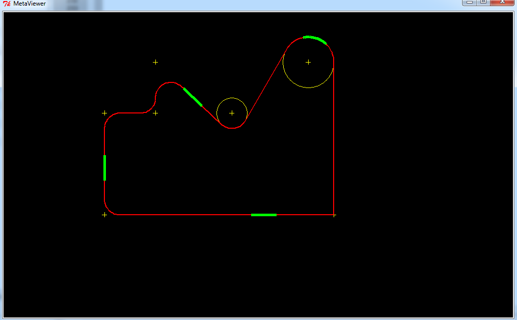

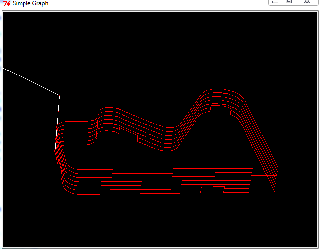

Сделал мощный рефакторинг и добавил перемычки
Перемычки добавляются с помощью метода "jump_point". В качестве параметров: ширина перемычек и массив с их положением. Положение задается в виде процентов от общей длины траектории.
В примере - четыре перемычки шириной 5мм.
     from meta import *
    v = Meta()
    v.point(20, 20,  rounding=3)
    v.point(30, 20,  rounding=3)
    v.point(30, 10,  rounding=3)
    v.point(45, 20,  radius=-3)
    v.point(60, 10,  radius=5)
    v.point(65, 40)
    v.point(20, 40,  rounding=3)
    v.jump_point(5, [15,  38,  70,  95]) #перемычки, толщиной 5 мм
    v.show(10) #показать плоскую траекторию в 10х кратном увеличении
    def f():
        F(300)
        G0(0, 0, 5)
        F(1000)
        x,  y =  v.get_first_position()
        G0(x, y)
        z = -3
        while z > -10:
            v.to_gcode(z,  -7.5) #режем по траектории на глубине z. Если встречается перемычка, то поднимаемся до Z=-7.5
            z -= 1
        G0(Z=5)
    preview(f)
    export(f)
на предварительном просмотре мета-траектории, перемычки показаны толстыми зелеными линиями.
P.S. Просьба, не втыкать перемычки так, чтобы они пересекали начало траектории. Там недоработка :oops:
3D просмотр (2537 просмотров) <a class='original' href='./download/file.php?id=24388&mode=view' target=_blank>Загрузить оригинал (15.94 КБ)</a>
3D просмотр
Снимок2.PNG (2537 просмотров) <a class='original' href='./download/file.php?id=24389&mode=view' target=_blank>Загрузить оригинал (23.43 КБ)</a>

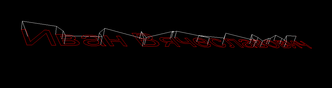

У библиотеки появились шрифты! :cheesy:
Код (для просмотра содержимого нажмите на ссылку)
# -*- coding: utf-8 -*-
from py2gcode import *
from py2gcode.Fonts import arial
def f2():
G0(0, 0, 5)
font = get_font("arial")
t = TextTrajectory(font, "Иван Вячеславович")
sz = 5
t.grav(0, 0, -1, sz, 500, 3)
preview(f2)
результат:

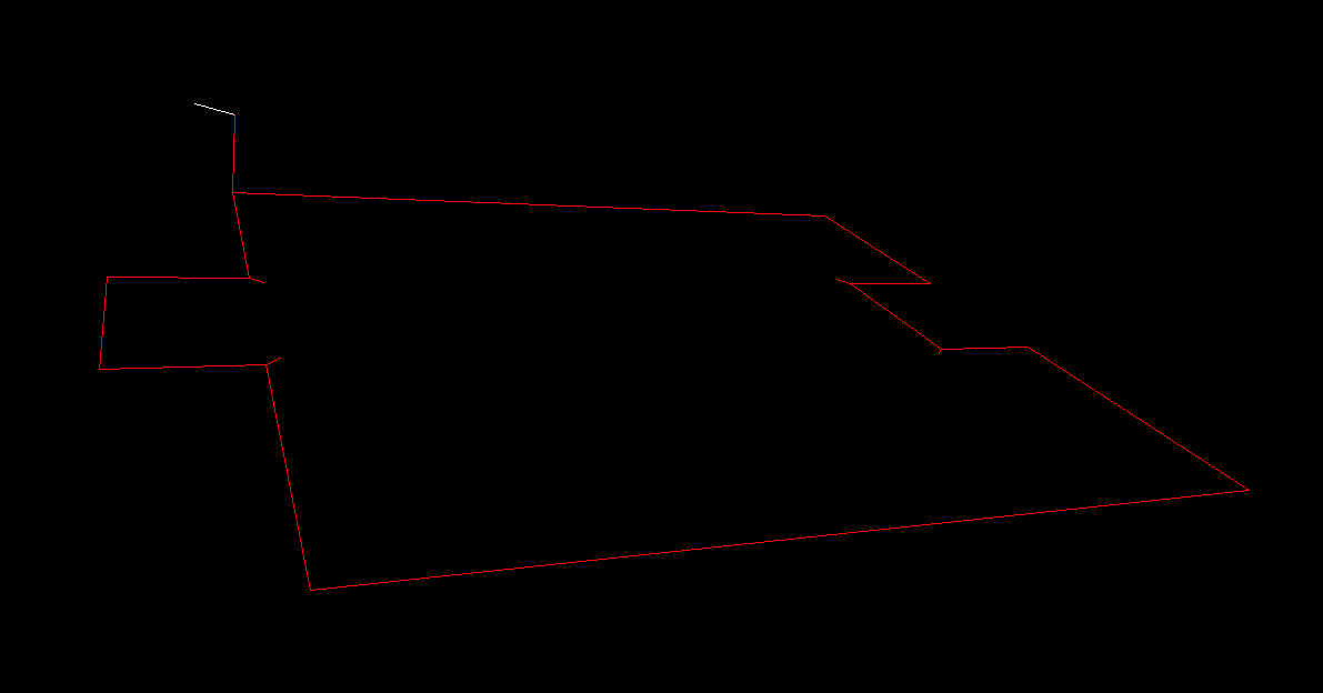

У мета-траекторий добавился новый вид точек - подрезка углов. Это немного выходит из концепции "резинка на гвоздях", но в код вписалась органично.
Просто указываем, на сколько надо подрезать.
    v = Meta()
    v.point(0, 0)
    v.point(200, 0)
    v.point(200, 70)
    v.point(170, 70, corner=3)
    v.point(170, 120, corner=3)
    v.point(200, 120)
    v.point(200, 200)
    v.point(0, 200)
    v.point(0, 120, corner=3)
    v.point(-30, 120)
    v.point(-30, 70)
    v.point(0, 70, corner=3)
Сообщения: 22776
Re: Идея небольшой утилитки
aaleksander писал(а):У мета-траекторий добавился новый вид точек - подрезка углов. Это немного выходит из концепции "резинка на гвоздях", но в код вписалась органично.
+1 - крутая штука! :good:!
