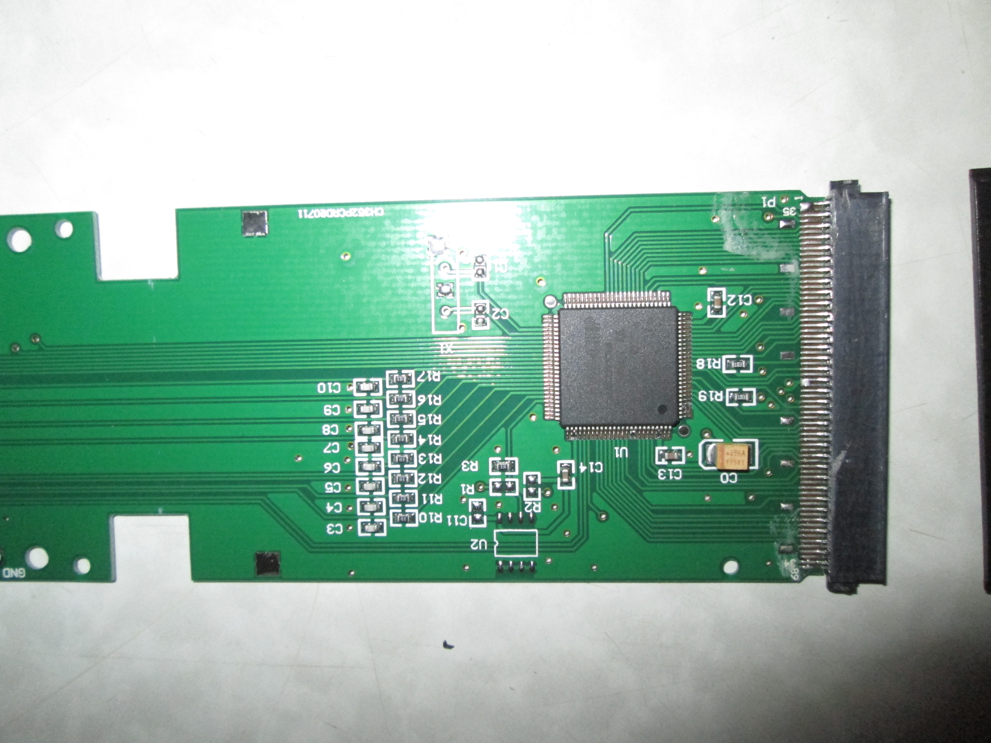

Impartial писал(а):И все таки ТС покажет чип?
на фотках выше разбирал же приблудку нет в ней вообще ни фига....

Gelios писал(а):нет в ней вообще ни фига....
Интересно :thinking: , как это она так работает? Даже никакого радио элемента вообще? :hehehe: Не верю... :tongue:

и так после полного раздербанивания пациента у него таки нашёлся чип, но потерялся совсем корпус(((
moschip mcs9865v AA p5k55-101 0908 a93e7.3 (2688 просмотров) <a class='original' href='./download/file.php?id=21927&mode=view' target=_blank>Загрузить оригинал (1.73 МБ)</a>

На чипе что написано?
Если это что то от Moschip то скорее всего придется запаять туда флешку типа 24c02 и в ней устанавливать нормальный адрес.

Зайдите на сайт Moschip www.moschip.com и скачайте драйвер для MCS9865 .
Мы тут треплемся неизвестно о чем. Там вообще шина PCI.

да уже попробывал не помогает дрова то в комплекте на диске были теже самые, кстати на этом сайте нет дров

Да, драйвера я тоже не нашел. Хотя они ссылаются на этот сайт. По моему нужно все таки впаять туда чип. Возможно тогда удастся установить нормальный адрес с помощью винды.

Impartial писал(а):Да, драйвера я тоже не нашел.
И не найдете, Moschip давно продал свой IO бизнес ASIX. Ищите в Asix.
