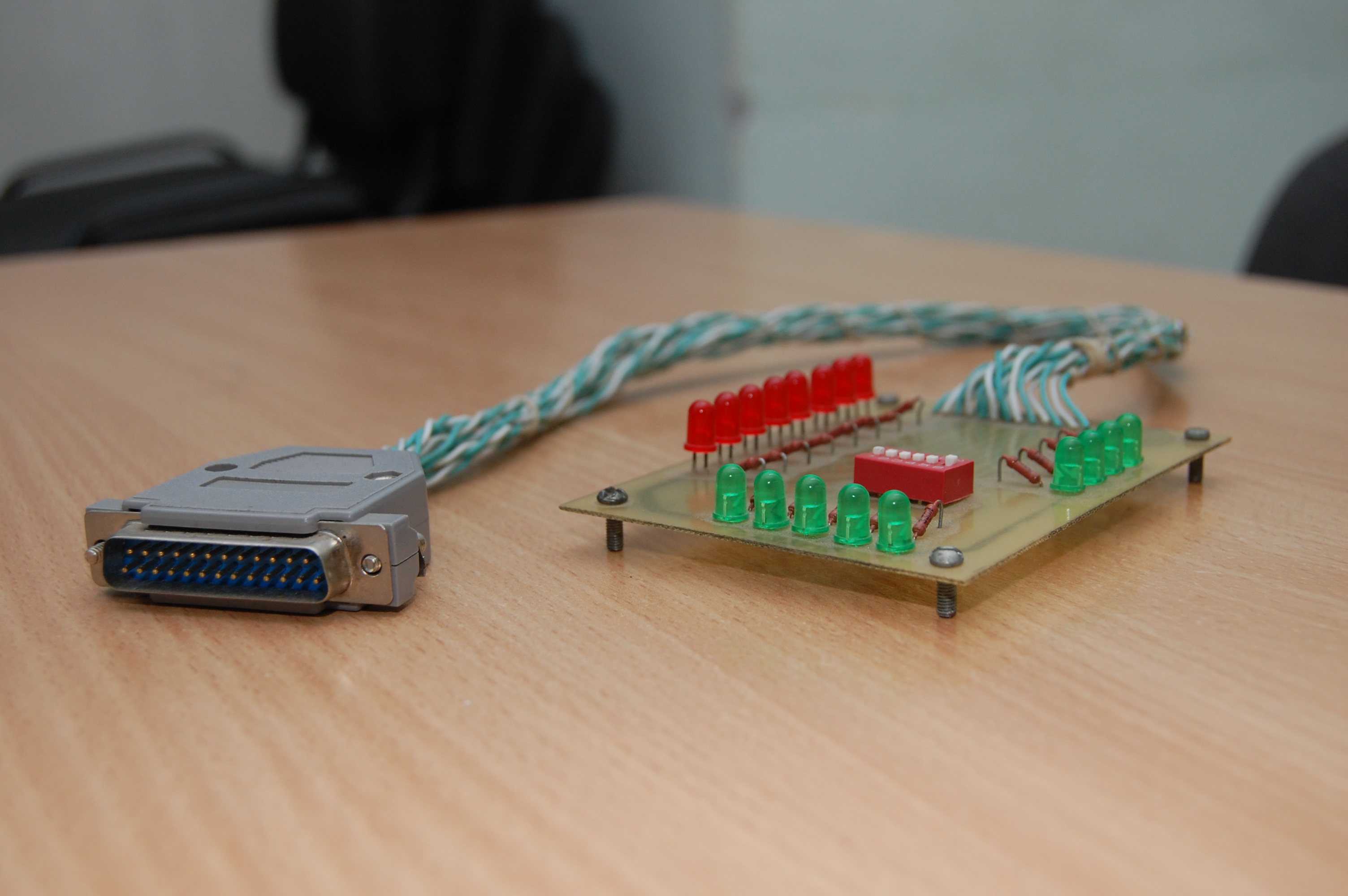

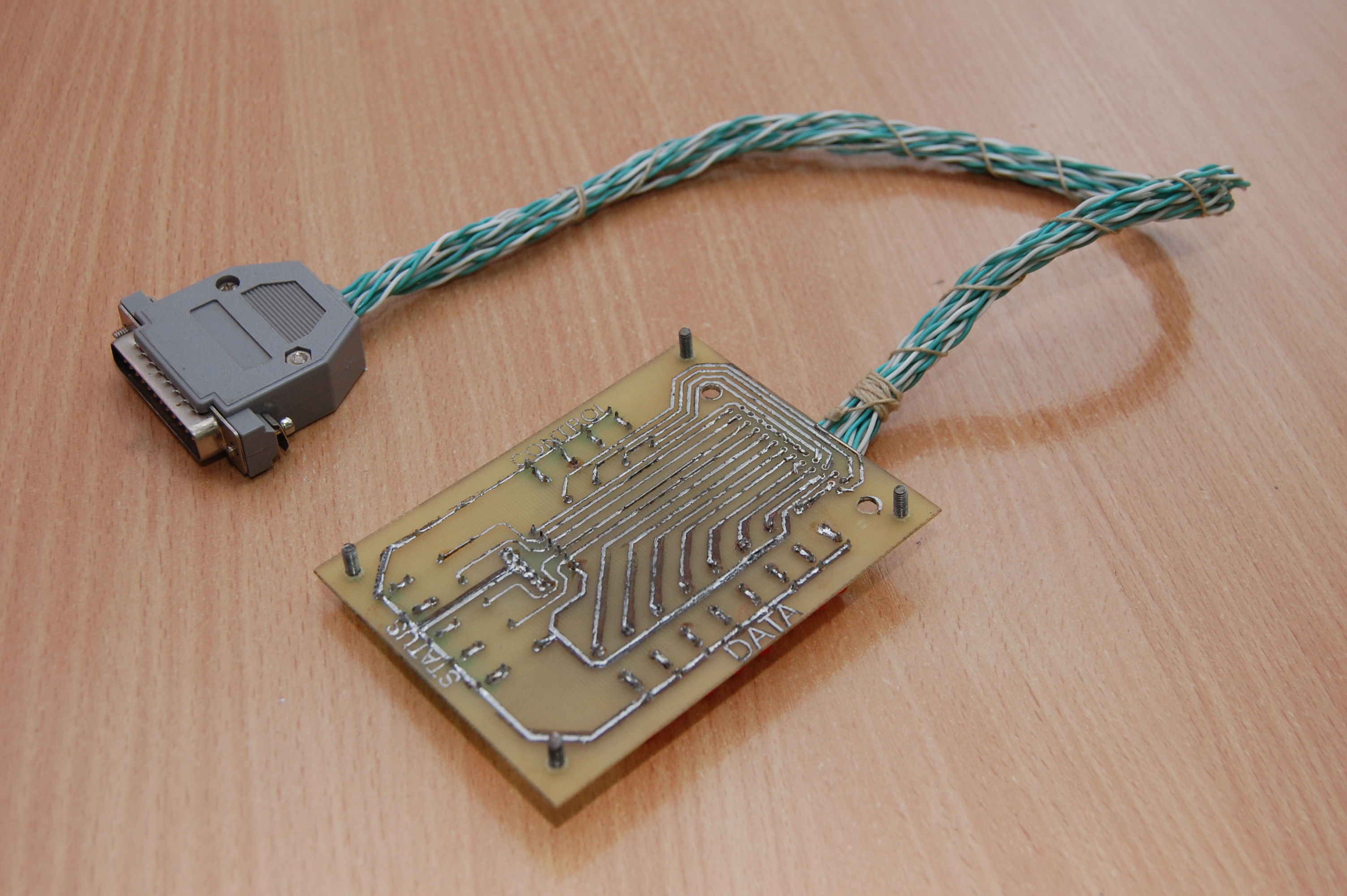

очередной раз исключали возможные проблемы. Проверяли lpt через самодельное устройство для визуального осмотра выходящих сигналов. Порт работает, - 1 возможный вариант причины поломки. Далее перепаяли lpt кабель. После того как перепаяли кабель, шаговый двигатель перестал хаотично работать. Завтра будем должны перепрошить МК.

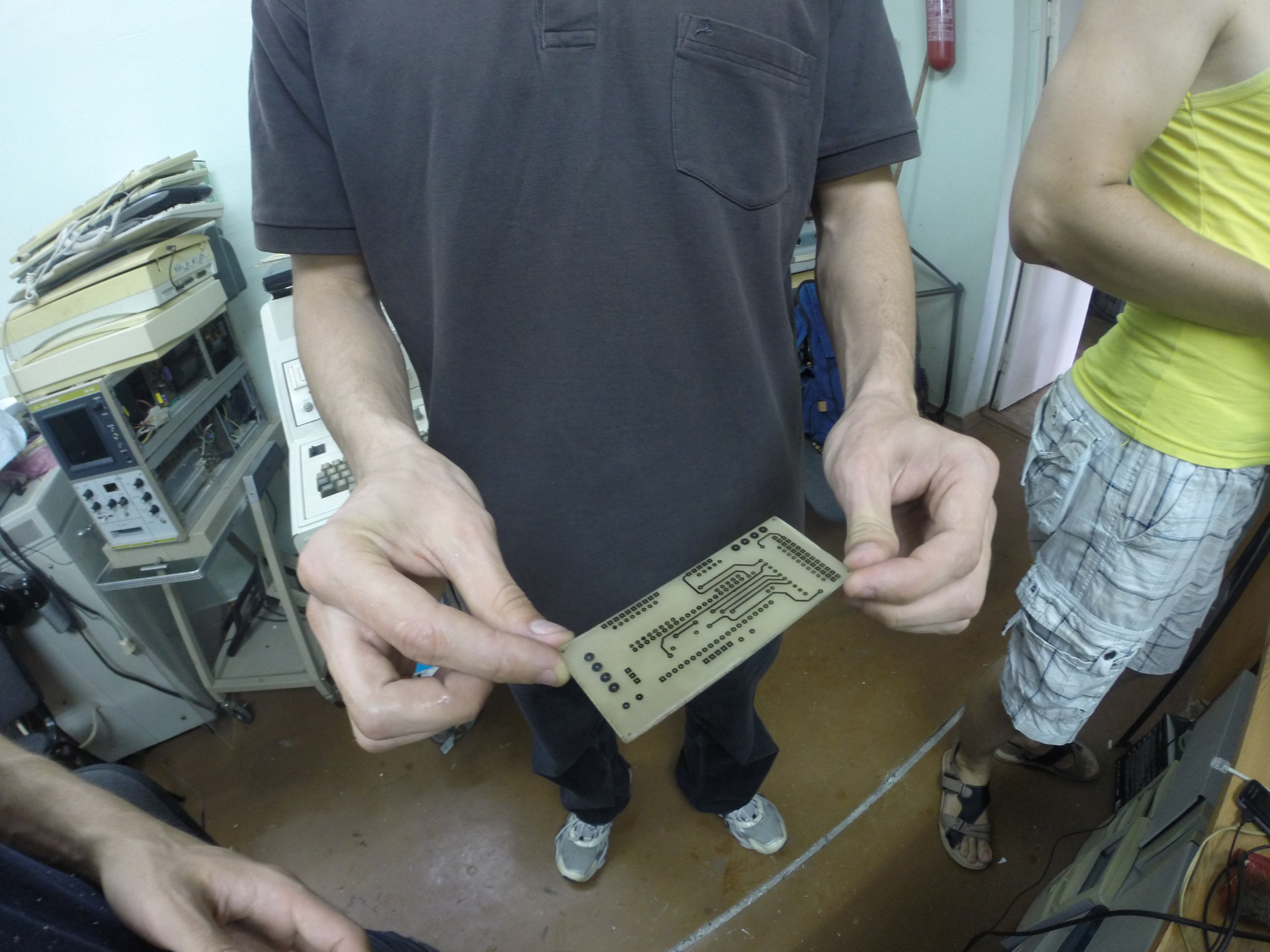

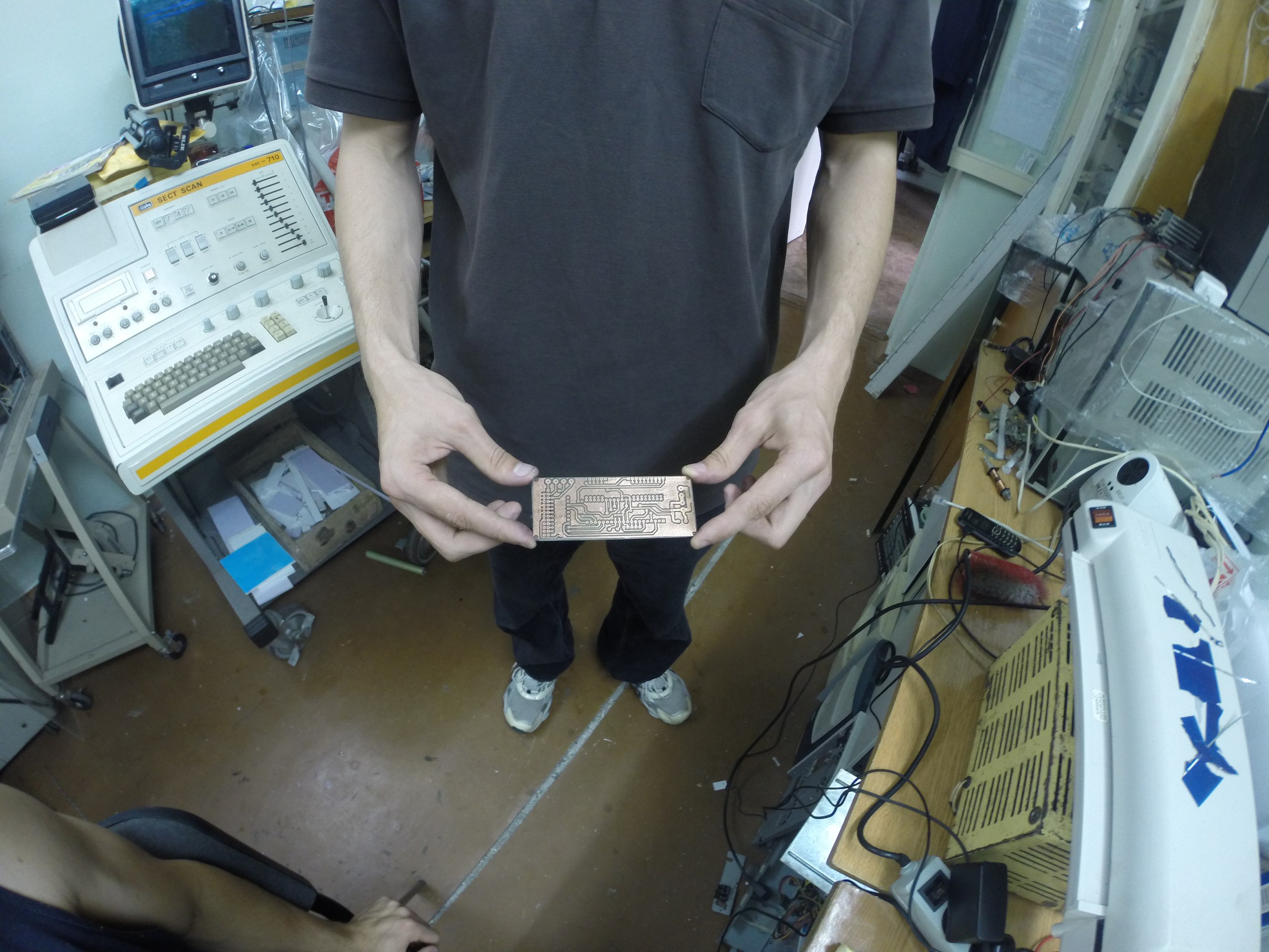

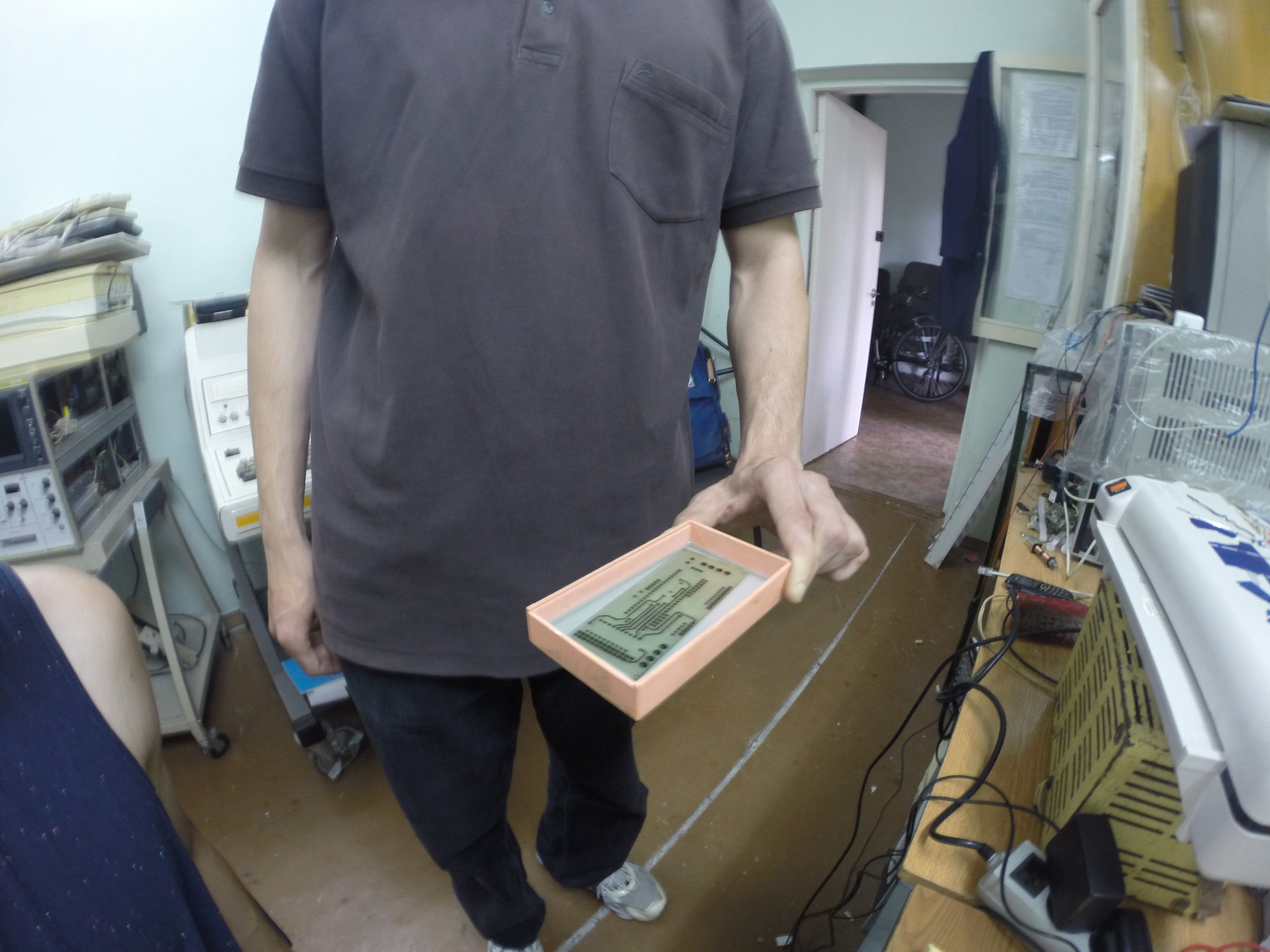

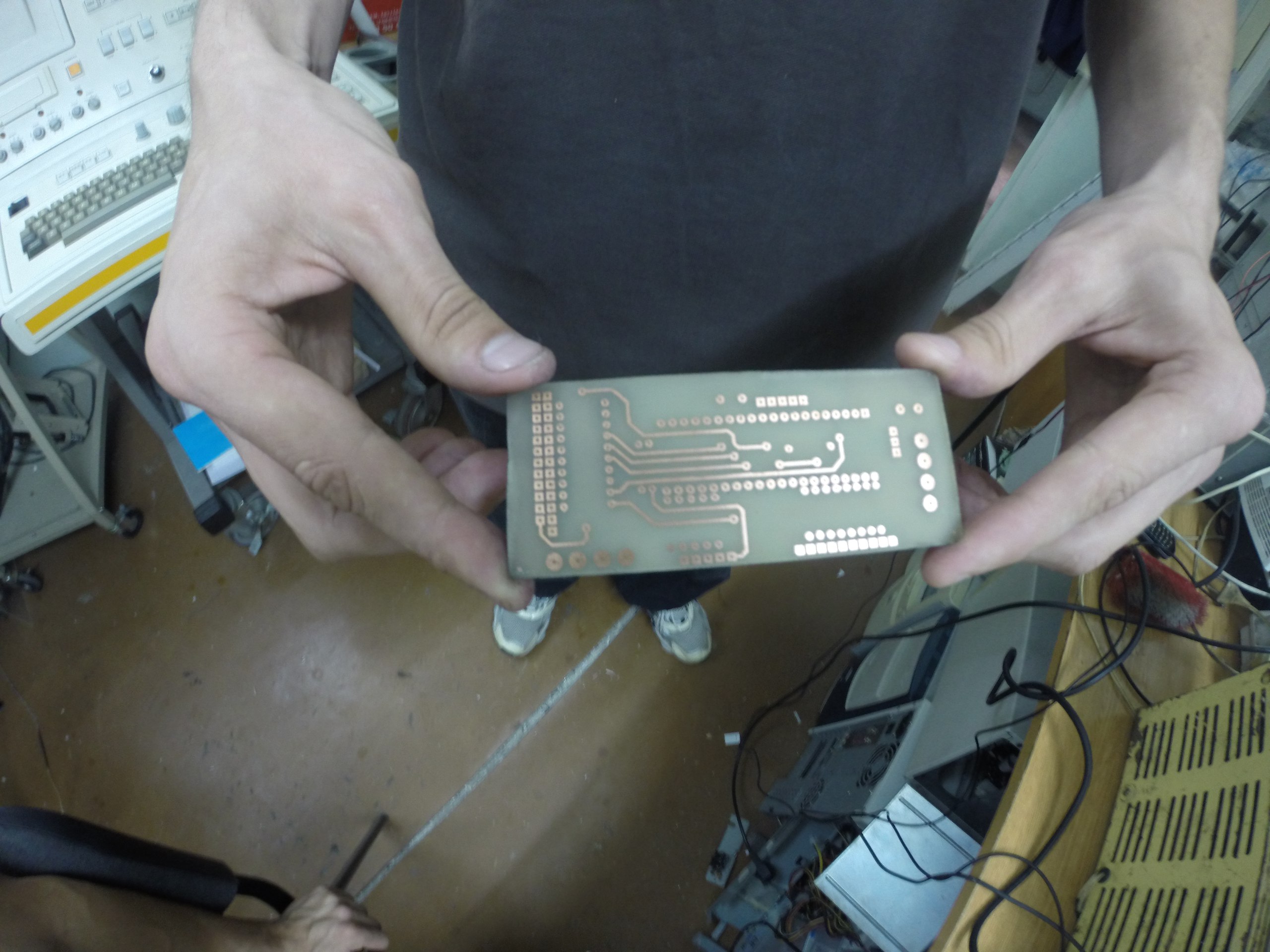

Возвращаемся к проблеме с контроллером. Решили вытравить новую плату, и заново повторить процесс прошивки.

MaxProtsak писал(а):Возвращаемся к проблеме с контроллером. Решили вытравить новую плату, и заново повторить процесс прошивки.
Прошивка удачно встала?
