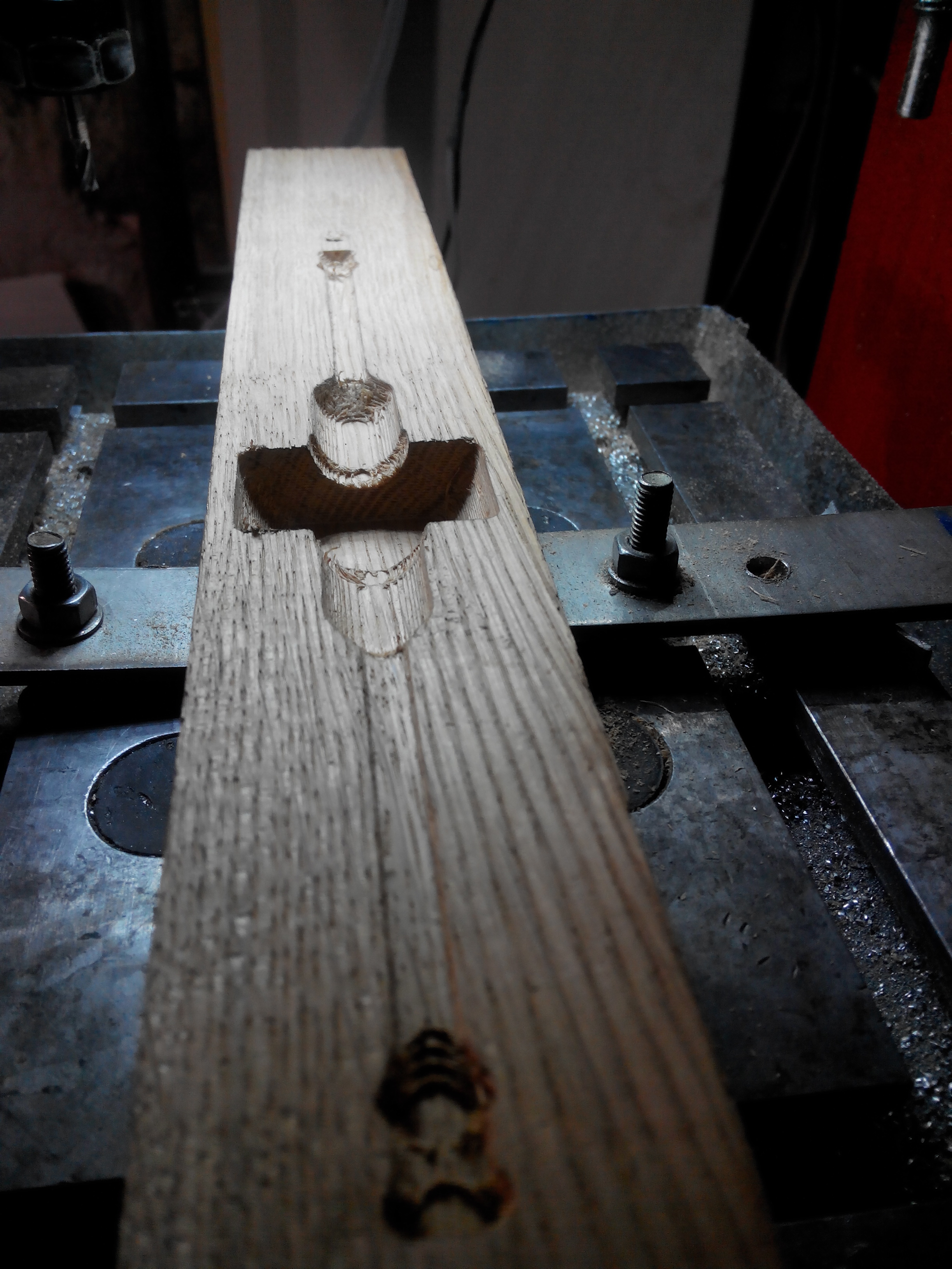

JudasPriest
Пока пробовал на деревяхе. Вроде как получилось.
https://www.youtube.com/watch?v=tc-px_m6V00
20151211115805.jpg (5536 просмотров) <a class='original' href='./download/file.php?id=65794&sid=86b465157cac96bc4db71ae7cc4f3835&mode=view' target=_blank>Загрузить оригинал (1.86 МБ)</a>

Re: Вопросы по Artcam
Добавлено: 11 дек 2015, 16:51
JudasPriest писал(а):Пока пробовал на деревяхе
Правильно, деревях много, можно тренироваться :)
