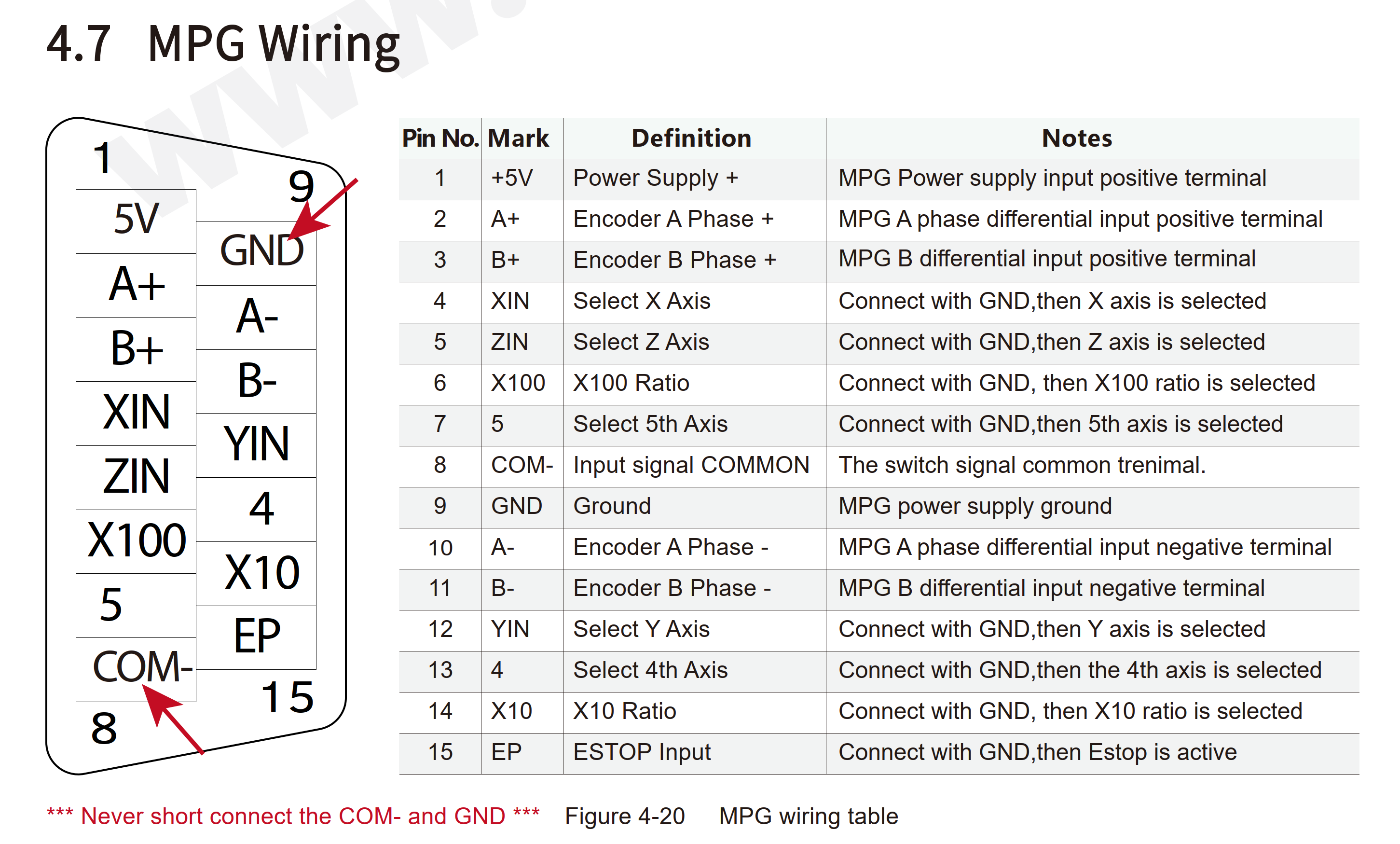

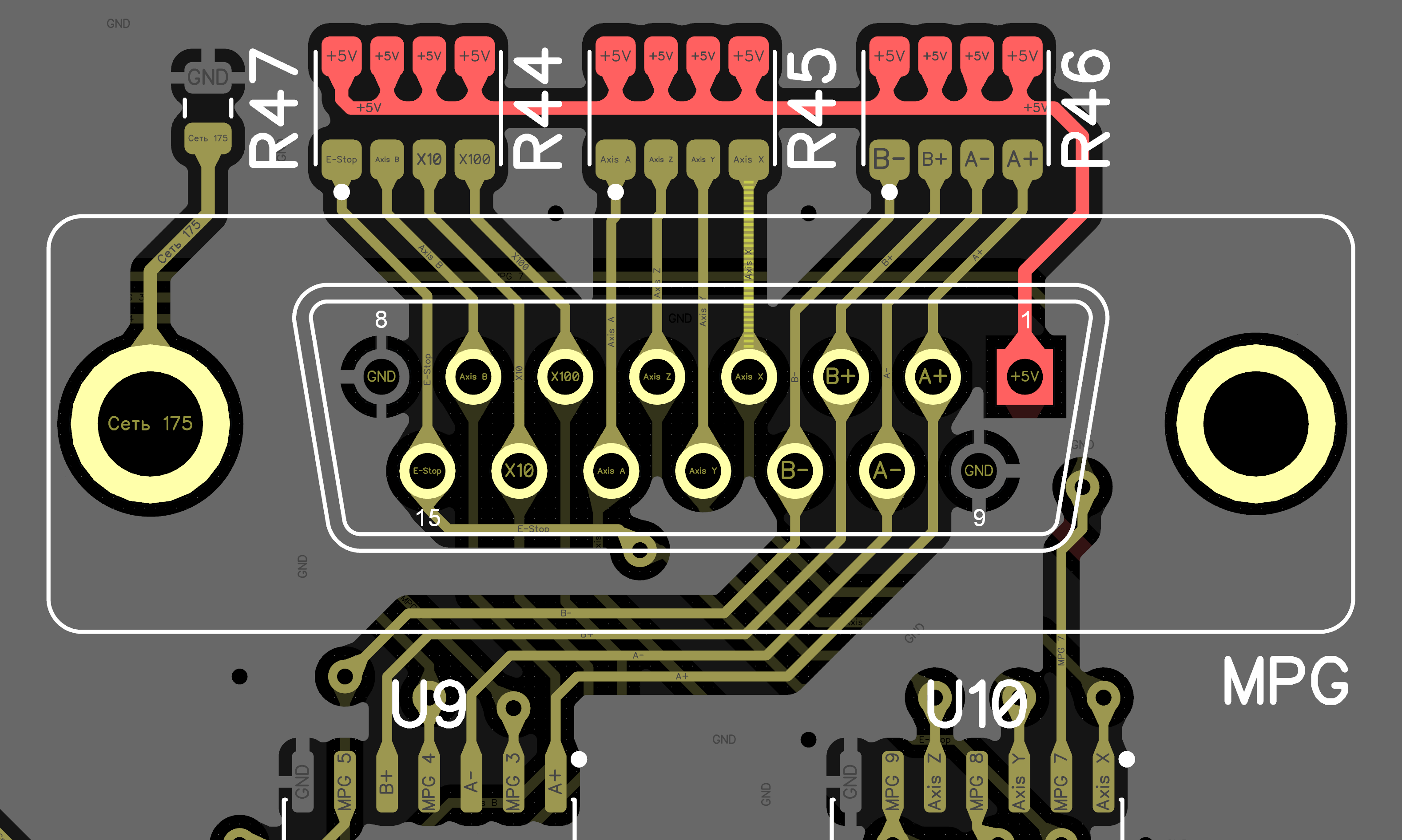

Есть пара вопросов:
1. Подскажи схему распайки db15 для mpg пульта;

Re: PathMaster v1.7
По первой части вопроса:
Должны подойти пульты DDCS (предпочтительно для Expert версии, хотя и другие, будут работать).
По распиновке, прикрепляю пару скриншотов. Разводка моей платы, и скрин из документации DDCSE.
2024-12-28_19-02-07 (2).png (4540 просмотров) <a class='original' href='./download/file.php?id=213106&sid=996b6dabc6e53bc8113d95fb59893573&mode=view' target=_blank>Загрузить оригинал (252.13 КБ)</a>
2024-11-17_19-48-37.png (4539 просмотров) <a class='original' href='./download/file.php?id=213107&sid=996b6dabc6e53bc8113d95fb59893573&mode=view' target=_blank>Загрузить оригинал (559.01 КБ)</a>
