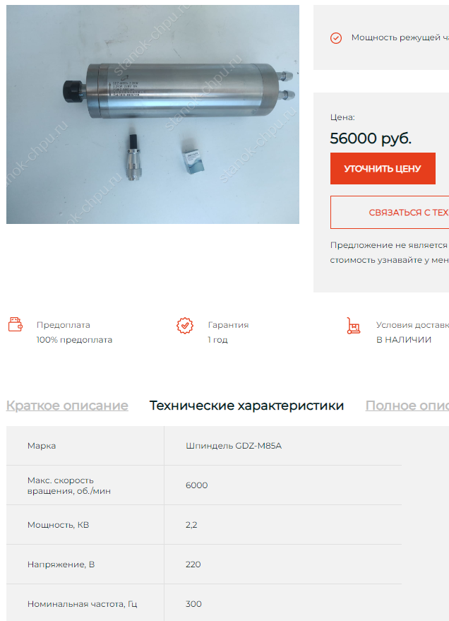

Значит 56 руб нормальная цена за GDZ-M85A? Дешевле не найти?Besprizornik писал(а): ↑ Ну здрасте. От полтоса без пересыла только начинаются и у китайцев.
Конечно GDK получше был бы, да нет таких в ближайшем доступе.
Besprizornik
- Мастер
- Сообщения: 309
- Зарегистрирован: 19 сен 2022, 15:05
- Репутация: 8
- Настоящее имя: Василий
- Контактная информация:
Re: Совет по шпинделю для стали.
Скорее всего да, нормальная. Но тут дело не только в шпинделе, жёсткость станка должна соответствовать стали ещё чтоб не было вибрации иначе на требуемых скоростях подачи не поработать да и фрезам смерть.ЛеонидЗахаров писал(а): ↑ Значит 56 руб нормальная цена за GDZ-M85A?

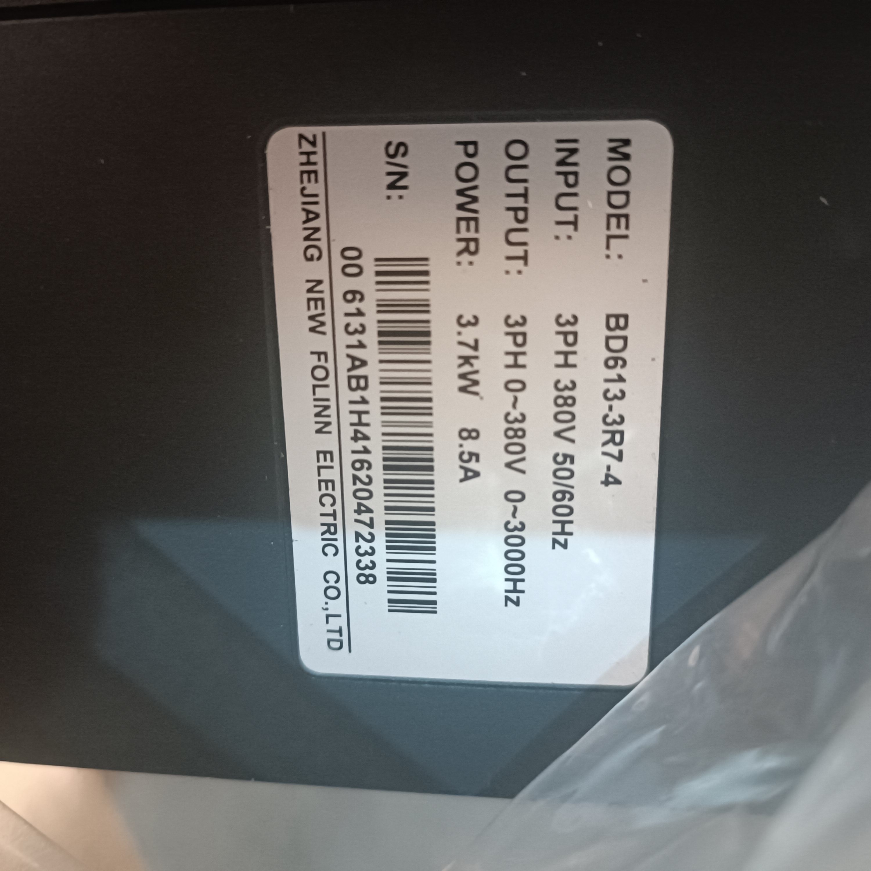

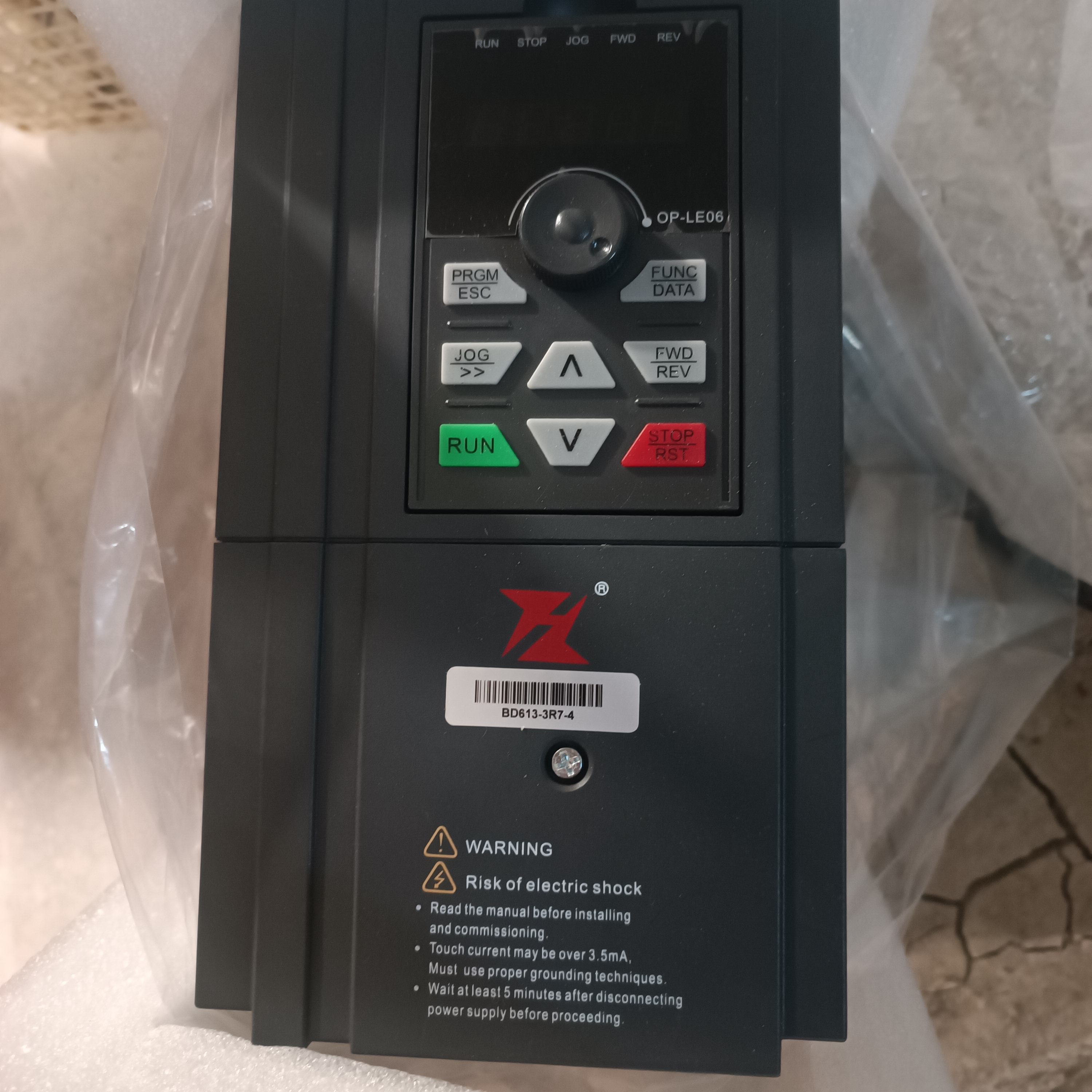

Подскажите , этот частотник векторный? Китайцы прислали , ни бумажки ни хрена .Где искать как настроить хз?

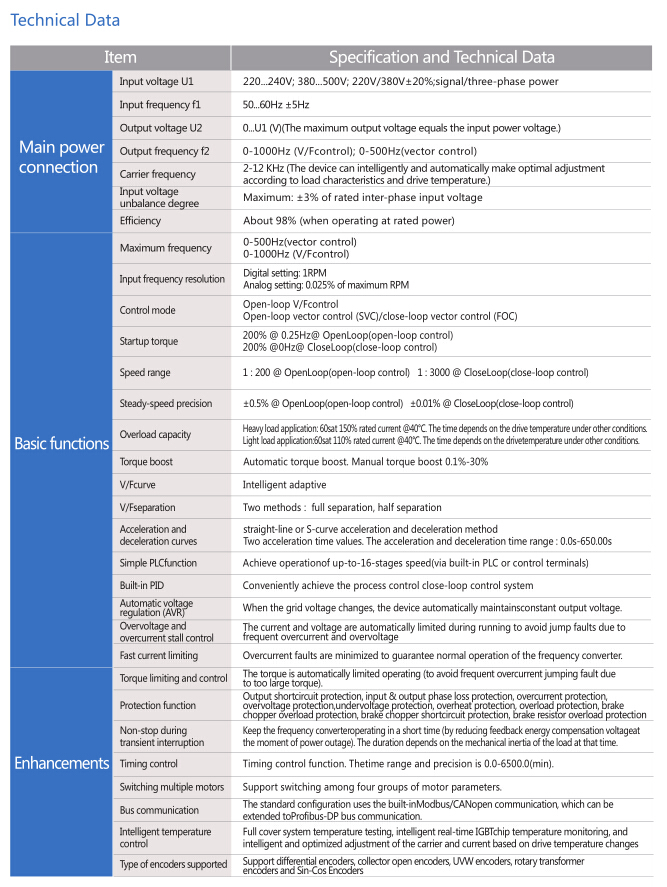

Нету в природе векторного частотника на 1200 Гц.
И на 1000 нету.
Наверное на 800 в дикой природе существует - но реально я видел только на 600 Гц векторники.
Пропатчена там максимальная-склярная (не векторная!) частота.
С завода он выходит 1000 Гц - по скляру.
Векторный режим в нем 500 Гц
Вот картинка спецификаций на него заводская:
Смотрите в картинке поле "Maximum Frequency"
https://www.cumark.com.cn/en/Uploads/im ... _32625.jpg

Частотник подозрительно похож на "BD600-3R7G/5R5P-4 Преобразователь частоты Folinn". Не исключаю что это он же самый, но под другим углом.
