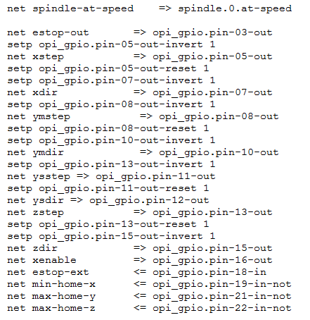

гражданинъ писал(а): ↑ Через гребёнку GPIO . Как ,знает только MX_Master !
Именно ,что не через какой ,а на прямую за руль и педали !
Интересно, где на этой схеме знакомые DirX, StepX ... LimX, PWM и т.п. типовые сигналы ЧПУ?
гражданинъ
Сообщения: 1034
Репутация: 170
Re: Mach3. Помогите настроить пульт (РГИ, MPG)
Сообщение гражданинъ »
Курдль писал(а): ↑ где на этой схеме
На какой схеме ? Это распиновка гребёнки GPIO микрокомпьютера ,он же создан не только для LinuxCNC . На каких что будет назначим мы . Я не "просветлённый " в этом вопросе ,но есть понимание ,что "схема" описана словами в файле HAL конфигурации .
вот пример (167360 просмотров) <a class='original' href='./download/file.php?id=210480&mode=view' target=_blank>Загрузить оригинал (18.75 КБ)</a>
вот пример
если ,на пример, поменять местами цыфры прямо в &quot;блокноте &quot; и сохранить ,то и значения пинов поменяется . Как то так .
если ,на пример, поменять местами цыфры прямо в "блокноте " и сохранить ,то и значения пинов поменяется . Как то так .

гражданинъ писал(а): ↑ На какой схеме ? Это распиновка гребёнки GPIO микрокомпьютера ,он же создан не только для LinuxCNC
Это понятно.
гражданинъ писал(а): ↑ На каких что будет назначим мы
LinuxCNC, это же приложение? Оно во время каждого запуска читает данные из какого-то конфигурационного файла, где указано назначение портов? Или его надо компилировать каждому под свою распиновку, настраивая файл HAL конфигурации?
гражданинъ писал(а): ↑ Я не "просветлённый " в этом вопросе ,но есть понимание ,что "схема" описана словами в файле HAL конфигурации .
Но как-то ведь Вы подключали это устройство к своему ЧПУ?
Пока не очень понятно... Пойду по холодку почитаю 230 страниц форума LinuxCNC + Orange Pi (allwincnc) - может быть придет просветление...

Курдль писал(а): ↑ LinuxCNC, это же приложение? Оно во время каждого запуска читает данные из какого-то конфигурационного файла, где указано назначение портов?
именно. ничего компилировать никому не надо. в текстовом файле прописываются "соединения" между выводами, программными и хардварными.
формат такой
net имя-провода один_или_несколько_пинов...
в другом месте можно имя-провода заново указать чтобы ещё что-нибудь в эту цепь подключить.
в этом примере xstep, ystep и так далее где-то ещё в конфиге определены и подключены к выходам соответствующих осей.
нектороые пины более-менее жестко определены, некоторые зависят от подключенного железа, типа opi_gpio
ну а setp ставит пин в фиксированное значение.

alex_sar писал(а): в текстовом файле прописываются "соединения" между выводами, программными и хардварными.
Видел, что ранее был специальный конфигуратор, но теперь непонятно, где он.
Курдль писал(а): ↑ Пойду по холодку почитаю 230 страниц форума LinuxCNC + Orange Pi (allwincnc) - может быть придет просветление...
У-фф! Осилил. Однако удовлетворения не испытал. Многое стало понятнее. Однако ни одного восторженного отзыва типа "Вот уже год эта система безупречно работает на моем станке!" не нашел. А нашел противоположное, включая слова автора: "Вот доделаю свой контроллер на STM32 и Orange PI вместе с LinuxCNC закину куда подальше" :( Проект закрыт, ни автор, ни комьюнити его поддерживать не намеревается.

Курдль писал(а): ↑ Видел, что ранее был специальный конфигуратор, но теперь непонятно, где он.
Конкретно для апельсинки вроде автор что-то своё делал, а вообще стандартный stepconf называется.
Курдль писал(а): ↑ Проект закрыт, ни автор, ни комьюнити его поддерживать не намеревается.
именно так, linuxcnc рулит, но конкретно этот вариант не вариант.
есть официальный образ для Raspberi Pi 4. Ради интереса глянул - появились на али по ~ сравнимой с апельсинками цене.
