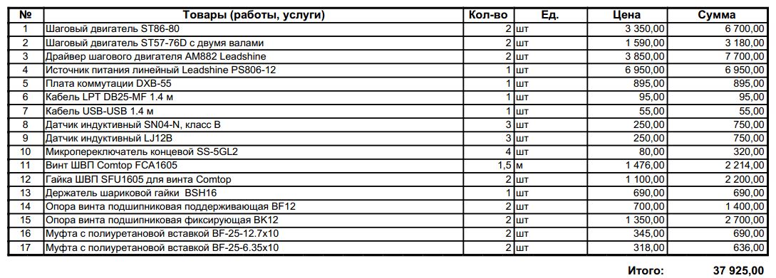

Заказал в darxton.ru
сказали что все в наличии отгрузка через 2 дня после оплаты
Швп взял 1605 для начала хватит
при диаметре 16 инерция меньше , и скорость будет выше
если не пойдет заменю (хотел диаметр 20 шаг 10)
драйвер взял АМ882 с большим запасом для начальных опытов хватит

Re: Делаем из небольшого китайского токарного – ЧПУ токарный
Sib-lit писал(а):драйвер взял АМ882 с большим запасом для начальных опытов хватит
Для таких опытов хватило бы и EM705

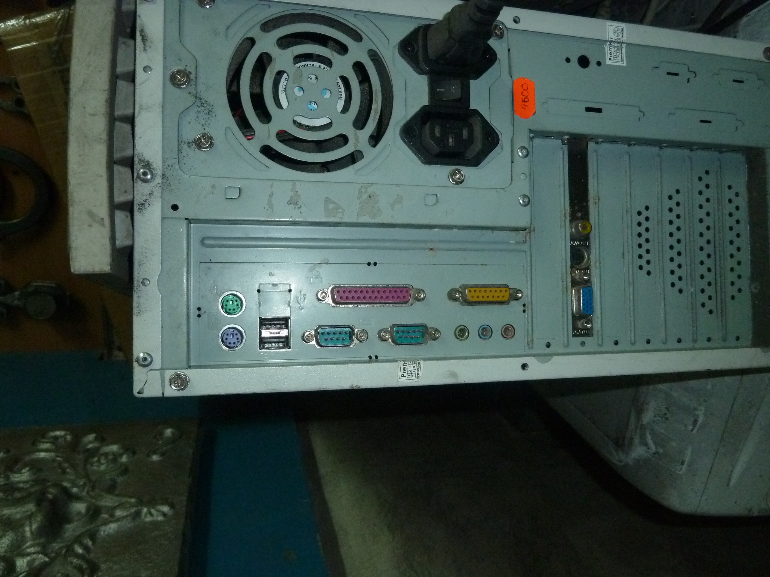

нашел компьютер - Кто подскажет где LPT порт ?
я с LPT дела не имел (я думаю фиолетовый)
P1060144.JPG (3640 просмотров) <a class='original' href='./download/file.php?id=17176&mode=view' target=_blank>Загрузить оригинал (2.76 МБ)</a>
PKM
Сообщения: 4132
Репутация: 705
Сообщение PKM »
Sib-lit писал(а):Кто подскажет где LPT порт ?
Он самый
vovafed
Сообщения: 1810
Репутация: 325
Откуда: башкортостан
Сообщение vovafed »
25 контактный разъем красный
