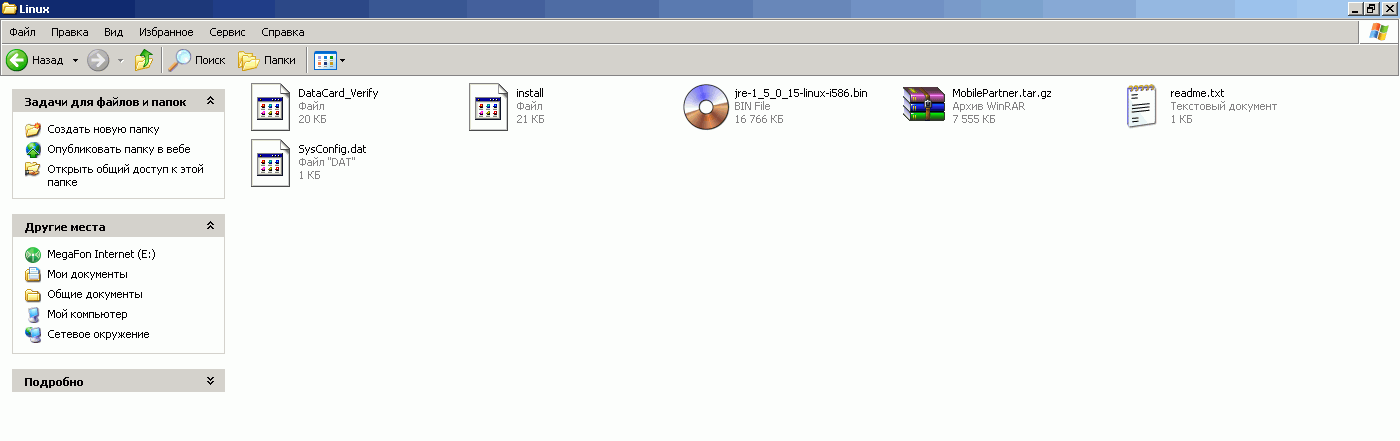

boxxx2006
Сообщения: 205
Зарегистрирован: 13 дек 2011, 22:38
Откуда: Тверская обл.
Re: Установка EMC2 Linux
Сообщение boxxx2006 »
snap034.gif в папке linux, открывающейся вместе с втыканием модема в компьютер
readme.txt
(877 байт) 1545 скачиваний
snap035.gif (6376 просмотров) <a class='original' href='./download/file.php?id=3972&mode=view' target=_blank>Загрузить оригинал (18.78 КБ)</a>
vladimir74
Сообщения: 537
Зарегистрирован: 25 май 2011, 14:14
Репутация: 19
Откуда: Магнитогорск
Сообщение vladimir74 »
boxxx2006 писал(а):БРАТЦЫ, Я ВСЁ УЖЕ УСТАНОВИЛ НА ЖЕСТКИЙ ДИСК И ВЫБРАЛ РУССКИЙ, НО РУССИФИЦИРОВАНО СЛАБО, БОГ С НИМ
как подключить мегафоновский модем?
Если устанавливал ubuntu с образа 700 мб, там русификация не полная, после этого нужно подключиться к интернету и докачать пакеты русификации, сделать это проще всего через центр обновлений, там я думаю найдешь среди огромного множества пакеты отвечающие за русификацию. Внимательно! при логине в систему нужно выбрать русский язык, это перед тем как пароль на вход вводишь.
