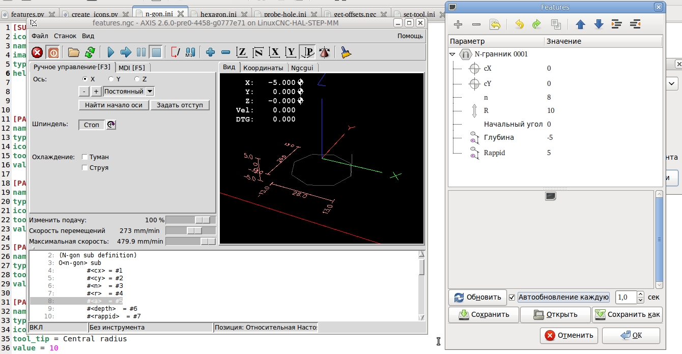

LinuxCNC Features это тулкит для создания "мастеров". Точнее это тулкит самих "мастеров". В общем и целом LinuxCNC Features работает схоже с ngcgui, но с некоторыми отличиями. Честно говоря, с ngcgui я до конца так и не разобрался, поэтому это я считаю, что он работает схоже :freak:. (Название Features взято от кнопки в ngcgui - add feature.)
В wiki cnc-club добавлена страница о LinuxCNC Features, давайте вместе ее наполнять документацией, видео и прочими полезными материалами.
http://cnc-club.ru/wiki/index.php/LinuxCNC_Features
Текущий статус разработки
  • Дописать обработки.
  • Отловить баги :freak: .
Возможности (для просмотра содержимого нажмите на ссылку)
Что может LinuxCNC Features:
  1. Добавлять features - простые обработки
  2. Менять их порядок
  3. Группировать обработки
  4. Делать линейные и круговые массивы
  5. Встраиваться в axis LinuxCNC или работать как отдельной приложение
  6. Просматривать резултьтат в axis в редиме реального времени
  7. Сохранять шаблоны обработок
Это только пока :).

Пара примеров обработки, созданной за 20 сек:
LinuxCNC-Features1.png (350858 просмотров) <a class='original' href='./download/file.php?id=14825&mode=view' target=_blank>Загрузить оригинал (158.39 КБ)</a>
LinuxCNC-Features.png (350858 просмотров) <a class='original' href='./download/file.php?id=14826&mode=view' target=_blank>Загрузить оригинал (166.41 КБ)</a>

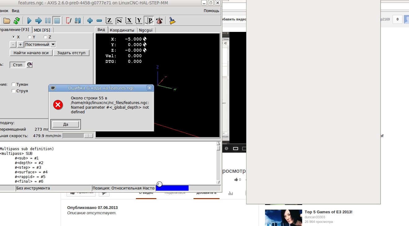

Сообщение nkp »
везде ругается на глобальные параметры
Выделение(030).jpg (5217 просмотров) <a class='original' href='./download/file.php?id=15524&mode=view' target=_blank>Загрузить оригинал (255.26 КБ)</a>
где они должны по идее определяться??
более -менее работает только многогранник:
Выделение(032).jpg (5217 просмотров) <a class='original' href='./download/file.php?id=15526&mode=view' target=_blank>Загрузить оригинал (394.84 КБ)</a>
и еще:
что такое rappid (по моему даже гугл не знает такого слова ;) )

nkp писал(а):везде ругается на глобальные параметры
Надо добавить set cutting parameters из Tool. Это сделано для единообразия задания глубины обработки. Кстати, можно сразу сделать шаблон со всеми параметрами и сохранить его в template.xml - он открывается при загрузке features.

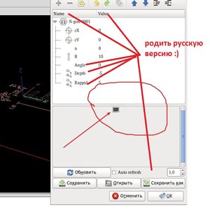

Re: LinuxCNC Features - набор мастеров для LinuxCNC
А почему у тебя уже что-то переведено??? :)

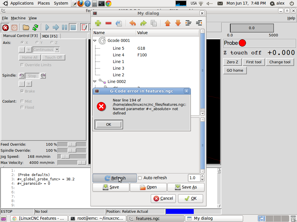

похоже я лучший тестер.
ничего не работает :)
пункт 1 готово
2
3
4
нет ибо нихренашеньки не понятно что сделать :)
окно запускается но ни одна кнопка не работает.
долго медитировал на список 2,3,4, выполнил 3.
теперь ваще не запускается, хочет калькулатор
root@emc:/usr/share/pyshared/gladevcp# gladevcp features.glade

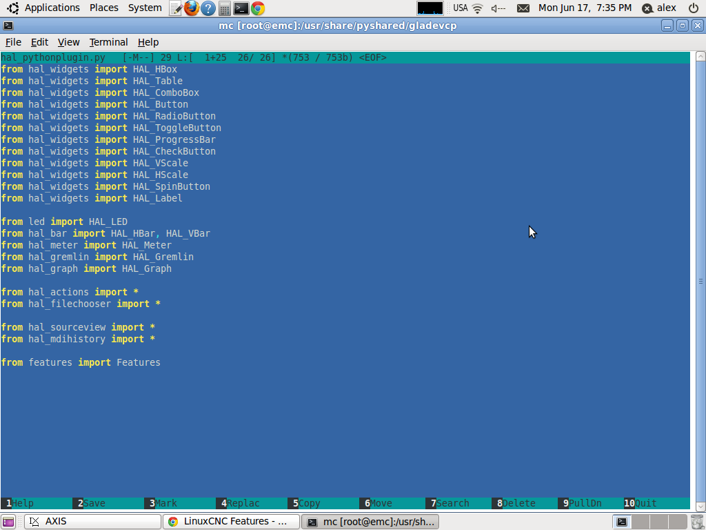

попробуй новый readme:
1. Move everything to /usr/share/pyshared/gladevcp/
	Or better create links there:
	cd /usr/share/pyshared/gladevcp/
	sudo ln /full-path-to-git-repository/features.py -s
	sudo ln /full-path-to-git-repository/features.glade -s
	sudo ln /full-path-to-git-repository/subroutines -s
2. Create links into /usr/lib/pymodules/python2.6/gladevcp
	cd /usr/lib/pymodules/python2.6/gladevcp
	sudo ln /usr/share/pyshared/gladevcp/features.py -s
	sudo ln /usr/share/pyshared/gladevcp/features.glade -s
	sudo ln /usr/share/pyshared/gladevcp/subroutines -s
3. Change hal_pythonplugin.py in /usr/share/pyshared/gladevcp/hal_pythonplugin.py
	Add (find calculator add after :)):
		from features import Features
4. Change hal_python.xml in /usr/share/glade3/catalogs glade3 can be glade2
	Add (find first calculator add after :)):
		<glade-widget-class name="Features" generic-name="features" title="features">
		    <properties>
		        <property id="size" query="False" default="1" visible="False"/>
		        <property id="spacing" query="False" default="0" visible="False"/>
		        <property id="homogeneous" query="False" default="0" visible="False"/>
		    </properties>
		</glade-widget-class>
	 Add (find second calculator add after :)):
	   <glade-widget-class-ref name="Features"/>

nkp писал(а):1. Move everything to /usr/share/pyshared/gladevcp/
переместить всё в /usr/share/pyshared/gladevcp/
что всё????
все файлы из архива?
Лучше просто сделать симлинки, как там чут ьниже написано, так будет легче обновляться:
