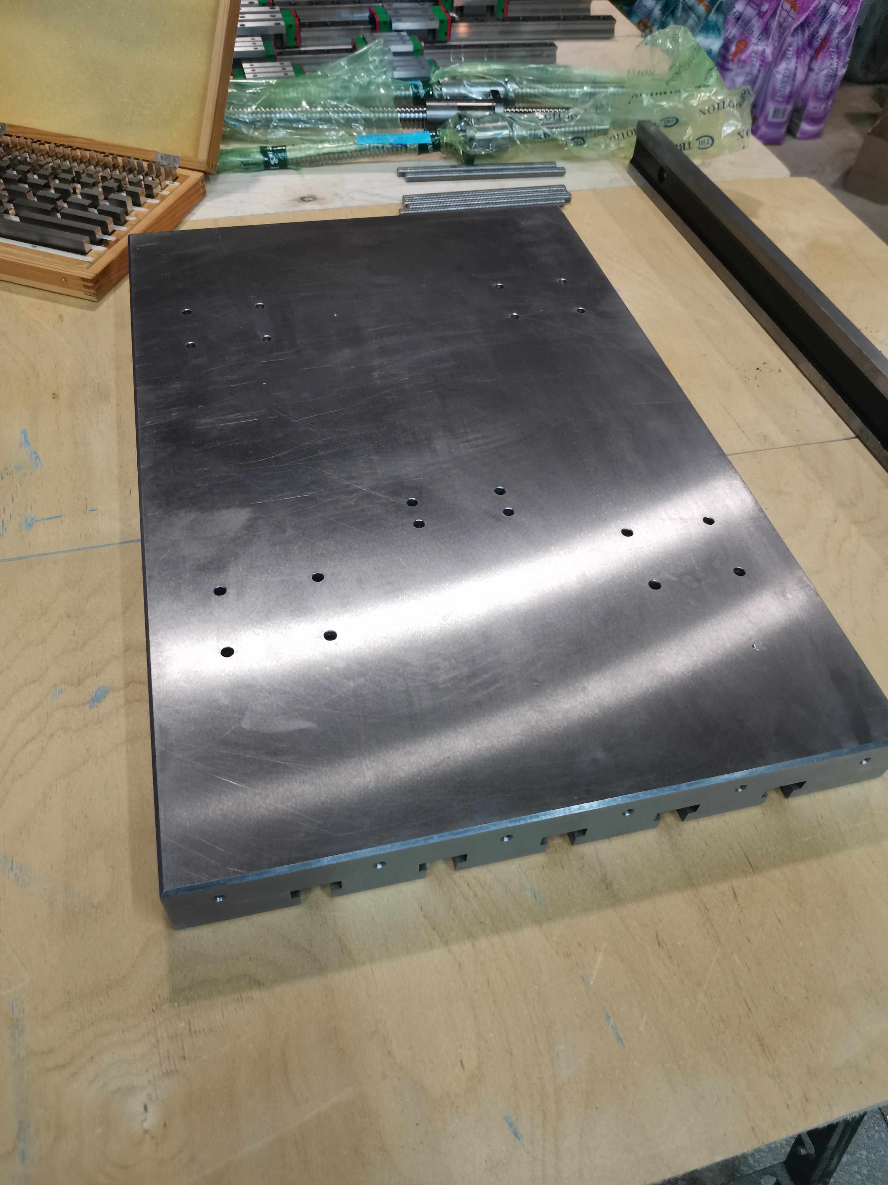

Вот и столик мой приехал))), пока несли вдвоём от машины чуть ежа не родили))
IMG_20200919_125352.jpg (1128 просмотров) <a class='original' href='./download/file.php?id=186175&sid=76d544d4e6dc3c7e3225af6cc1063ac2&mode=view' target=_blank>Загрузить оригинал (3.22 МБ)</a>
IMG_20200919_130233.jpg (1128 просмотров) <a class='original' href='./download/file.php?id=186176&sid=76d544d4e6dc3c7e3225af6cc1063ac2&mode=view' target=_blank>Загрузить оригинал (2.95 МБ)</a>

Столик делал тоже plot? Размеры его какие?

Нет, стол делал в другом месте, размеры 600*400*50.
п.с. Насколько знаю Плот сейчас тоже столы делает...

Где делали?
Почем вышло?
Скок толщина стола?
Выглядит симпатишно))

PnP писал(а): Вот и столик мой приехал)
Рельсы прикрутить, надеть каретки, положить сверху стол и постучать по углам рукой. Можно краской помазюкать верх кареток и приложить стол ;)

Делал в Москве где не знаю, забирал из багажника)))
Толщина 50мм Вышло столько же сколько и толщина, только с тремя нулями))
Сталь 30схга, подкалка 40 единиц, ну по крайней мере так сказали))

aftaev писал(а): 19 сен 2020, 16:30
чтоб понять что стол кривой? ;) даже полторы сотки перекоса на такой плите дадут стук, а смысл?

Ну если со шлифовкой и термичкой вместе, то ещё может и ничего...
Мои поздравления, столик хорошечный)
По крайней мере, с виду.
А откуда уверенность, что каретки идеально одинаковые по высоте?)
Тогда надо уж сначала их промерить.
Я померил, по диагоналям со стороны пазов бугор 0.02 по центру на обратной стороне яна 0.04 :thinking:
но это прямо от самых краев. Если кмдешки класть на места крепления кареток по диагонали или по прямой, в общем как угодно,
то плоскость в ноль.

Re: Фрезер полимер гранитная станина PLOT 600*400*200
Umnik писал(а): А откуда уверенность, что каретки идеально одинаковые по высоте?)
А я где то предлагал по кареткам проверить плоскость стола? :)
Допустим проверили что каретки разные по высоте. Дальше что, искать другие каретки. К имеющимся кареткам нужно будет прикручивать этот стол. Прежде чем этот прикручивать стол, я бы проверил на краску прилегание. Но дело хозяйское ;)

Umnik писал(а): 19 сен 2020, 17:03 Ну если со шлифовкой и термичкой вместе, то ещё может и ничего...
Да я думаю ооочень ничего, потому как если не случай то практически не реально найти кто за это возьмется,
я наверно обзвонил два десятка объявлений у кого метала нет у кого термички, ну а как про шлифофку слышат 600*400
