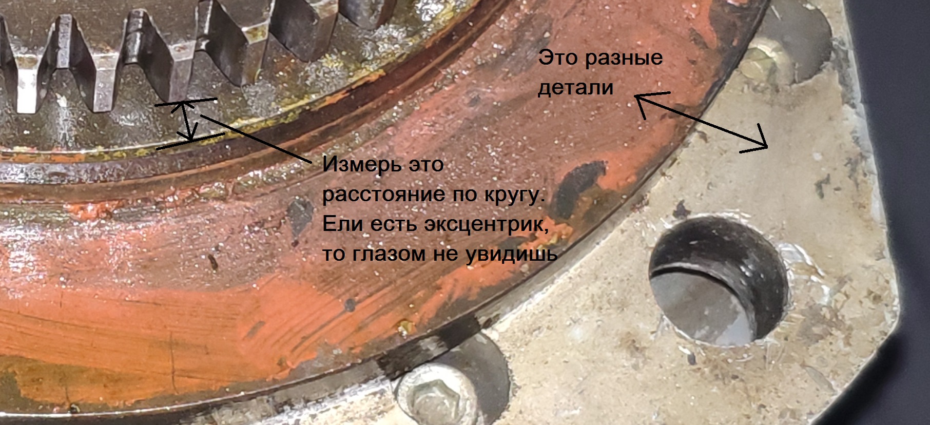

Скорее всего проворотом шайбы 1 регулируется зазор по Z. она скорее всего эксцентрик по наружке.
Реальность оказывается жёстче. Нет у нас никаких шайб. Просто поставка, на посадку, без эксцентрика.
Re: 1325Ф30 НЦ31 прутковый автомат
Добавлено: 18 сен 2020, 20:52
Nick писал(а): Просто поставка, на посадку, без эксцентрика.
Расстояние между фланцем и зубами шестеренки по кругу померий, мож есть эксцентрик. Судя по болтам, красный фланец как то прикручен к движку. Возможно нужно повернуть красны фланец.
Добавлено: 18 сен 2020, 21:05
Не, эксцентрика нет. Проверяли. Красный фланец не прикручен просто на посадку на движок надет.

Измерь это расстояние по кругу
01.jpg (2420 просмотров) <a class='original' href='./download/file.php?id=186152&mode=view' target=_blank>Загрузить оригинал (441.48 КБ)</a>

aftaev писал(а): 18 сен 2020, 21:06 Измерь это расстояние по кругу
Да нету там эксцентрика, всё проверили. По чертежам из документации там все по другому. Это видать старая серия.
aftaev писал(а): 18 сен 2020, 21:07
Nick писал(а): Решили поступить кардинально
Корпус же заштифтован. Фланец проще было уменьшить на токарном.
Разрезали ниже штифтов. В итоге верхняя часть с энкодером на штифтах осталась. А нижняя с мотором стала подвижной.
