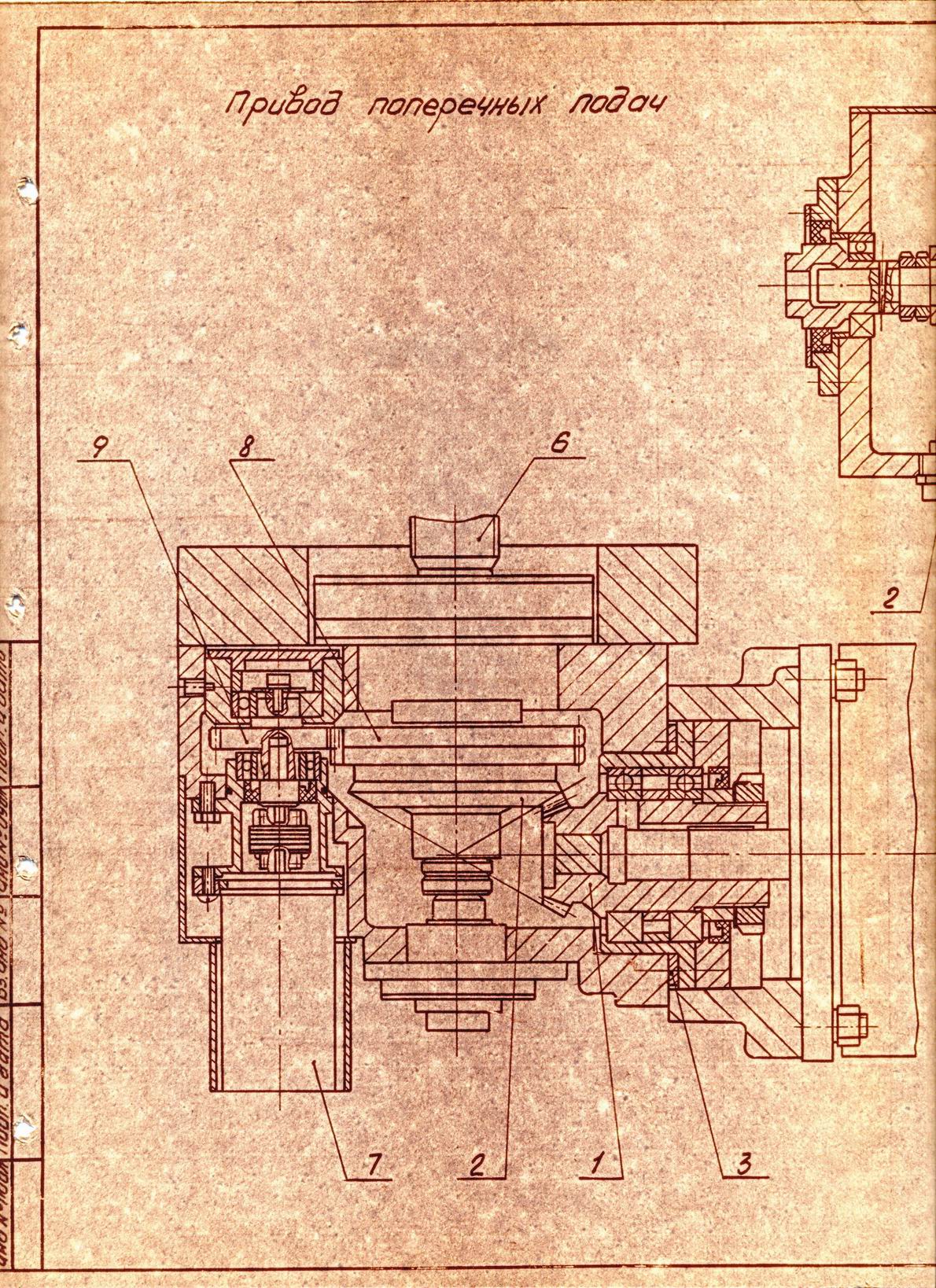

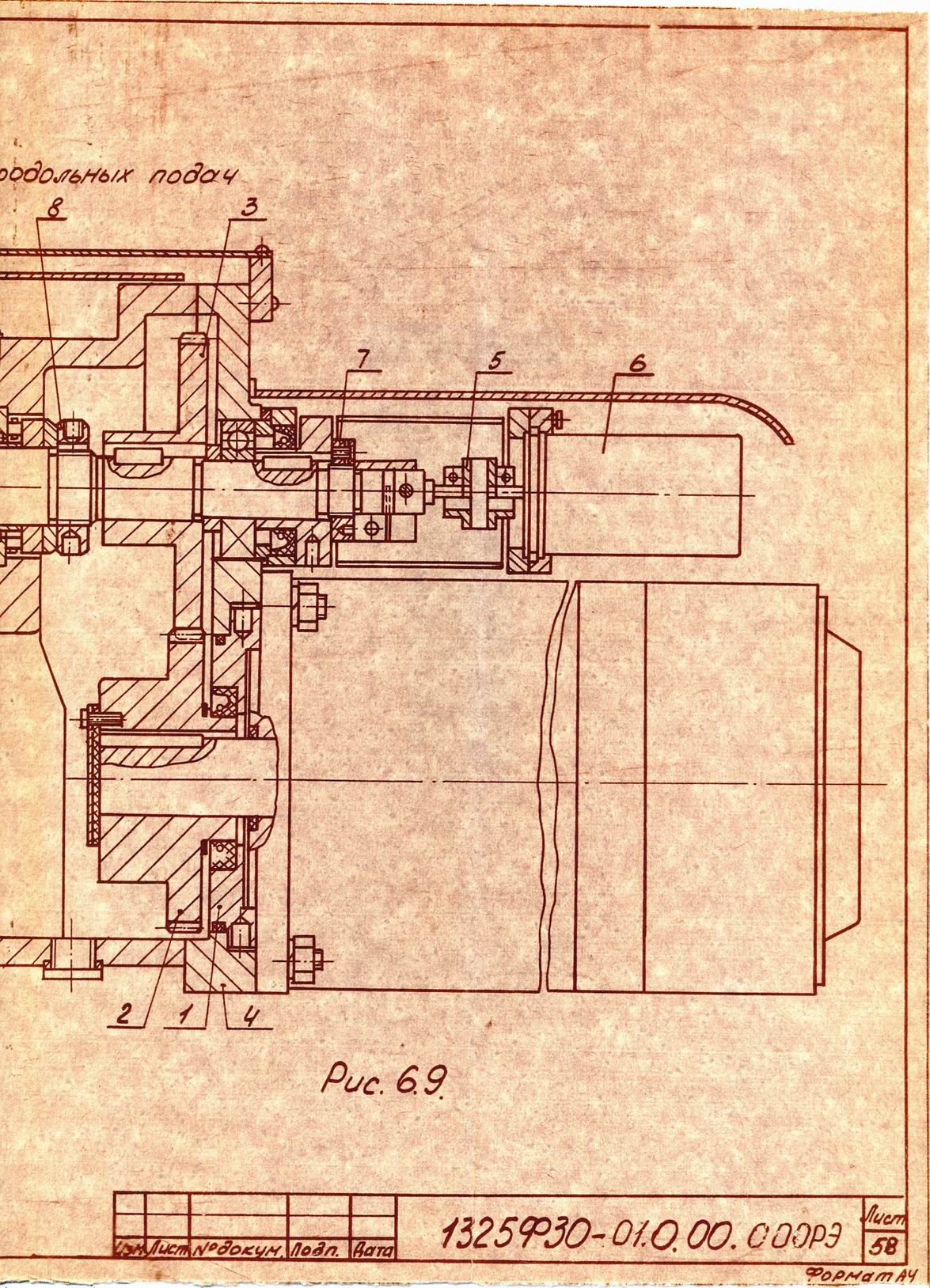

Отставить "жопу". по оси X люфт точно регулируется. подшлифовкой кольца 3 . и подкладкой кольца под большую шестеню.
А вот по оси Z Не понятно . на 16б16 есть эксцентрик у мотора и паразитной шестерни. тут на чертеже не ясно.
ЗЫ. Скорее всего проворотом шайбы 1 регулируется зазор по Z. она скорее всего эксцентрик по наружке.

Dmaster писал(а): Отставить "жопу". по оси X люфт точно регулируется. подшлифовкой кольца 3 . и подкладкой кольца под большую шестеню.
Да, вчера смотрели этот разрез. Тоже прикинули, что надо кольцо 3 уменьшать. А вот под большую шестерню не просто залезть - надо весь узел разбирать, ее не снять просто так.
По Z не знали, спасибо, будем изучать.

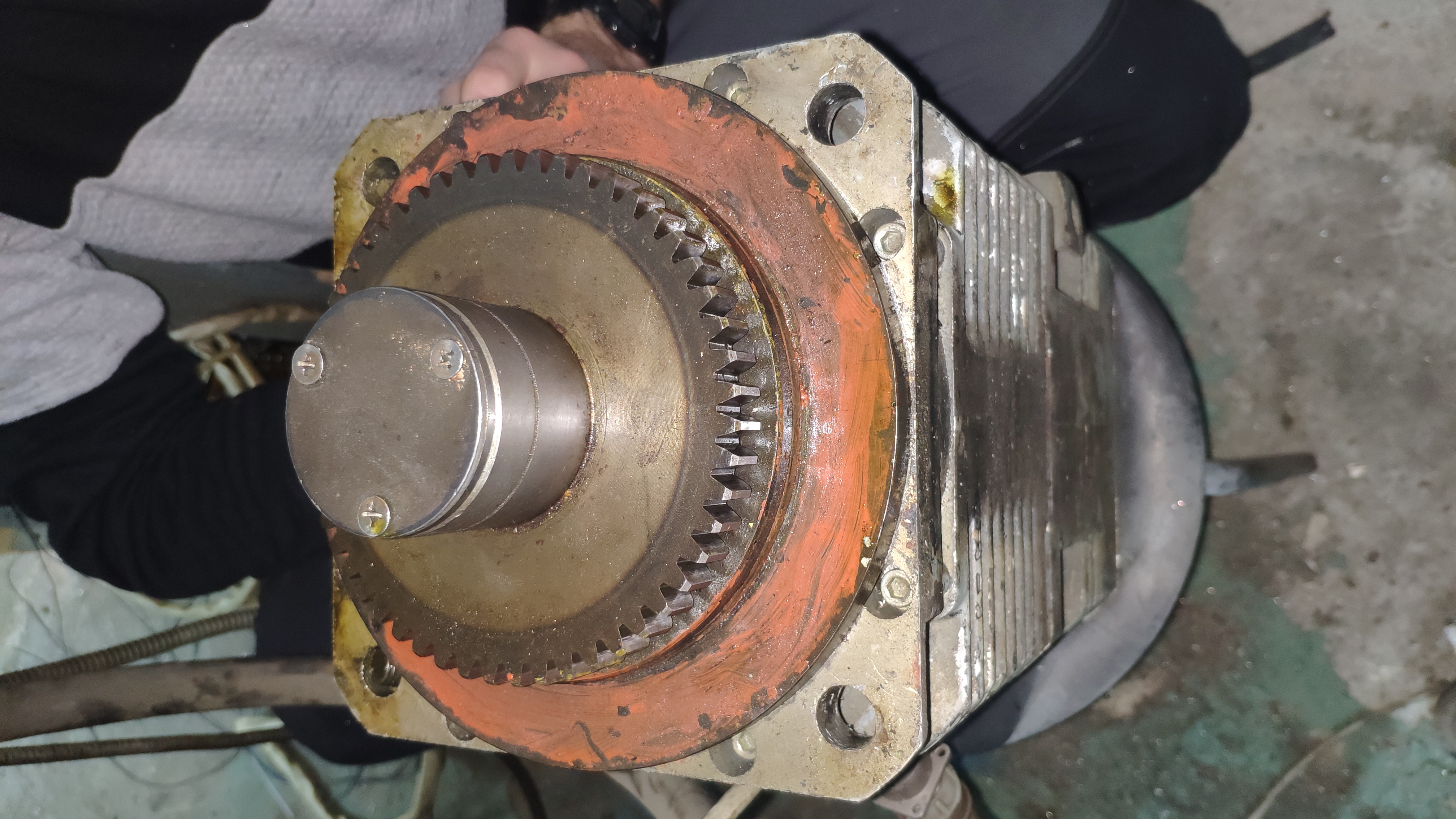

Реальность оказывается жёстче. Нет у нас никаких шайб. Просто поставка, на посадку, без эксцентрика.

Nick писал(а): Просто поставка, на посадку, без эксцентрика.

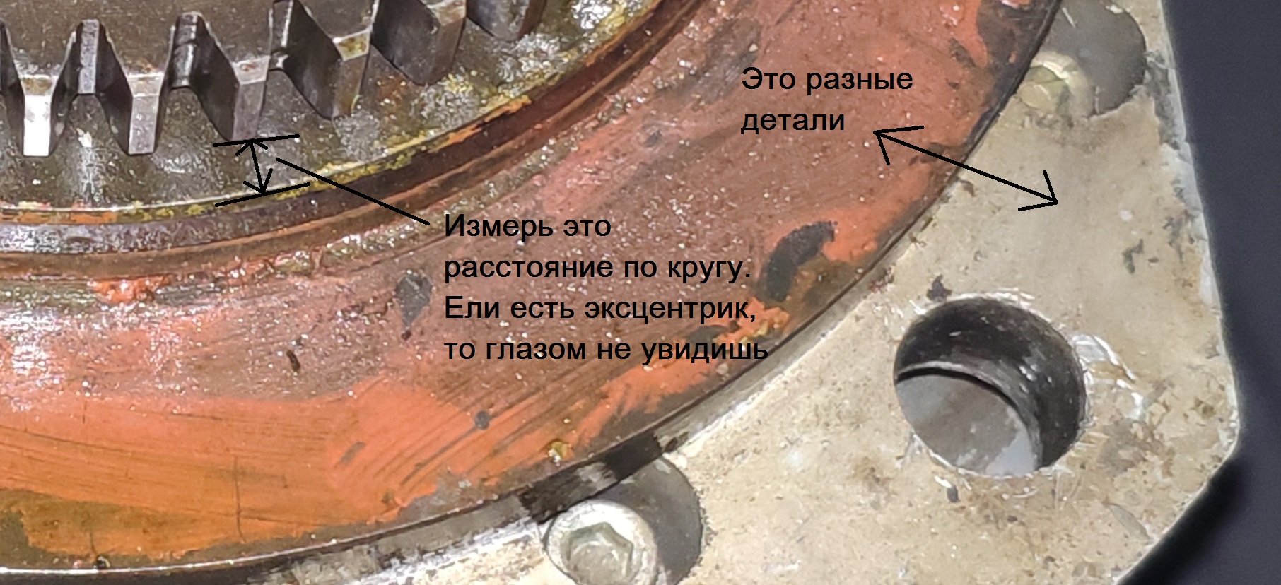

Расстояние между фланцем и зубами шестеренки по кругу померий, мож есть эксцентрик. Судя по болтам, красный фланец как то прикручен к движку. Возможно нужно повернуть красны фланец.
Re: 1325Ф30 НЦ31 прутковый автомат
Не, эксцентрика нет. Проверяли. Красный фланец не прикручен просто на посадку на движок надет.

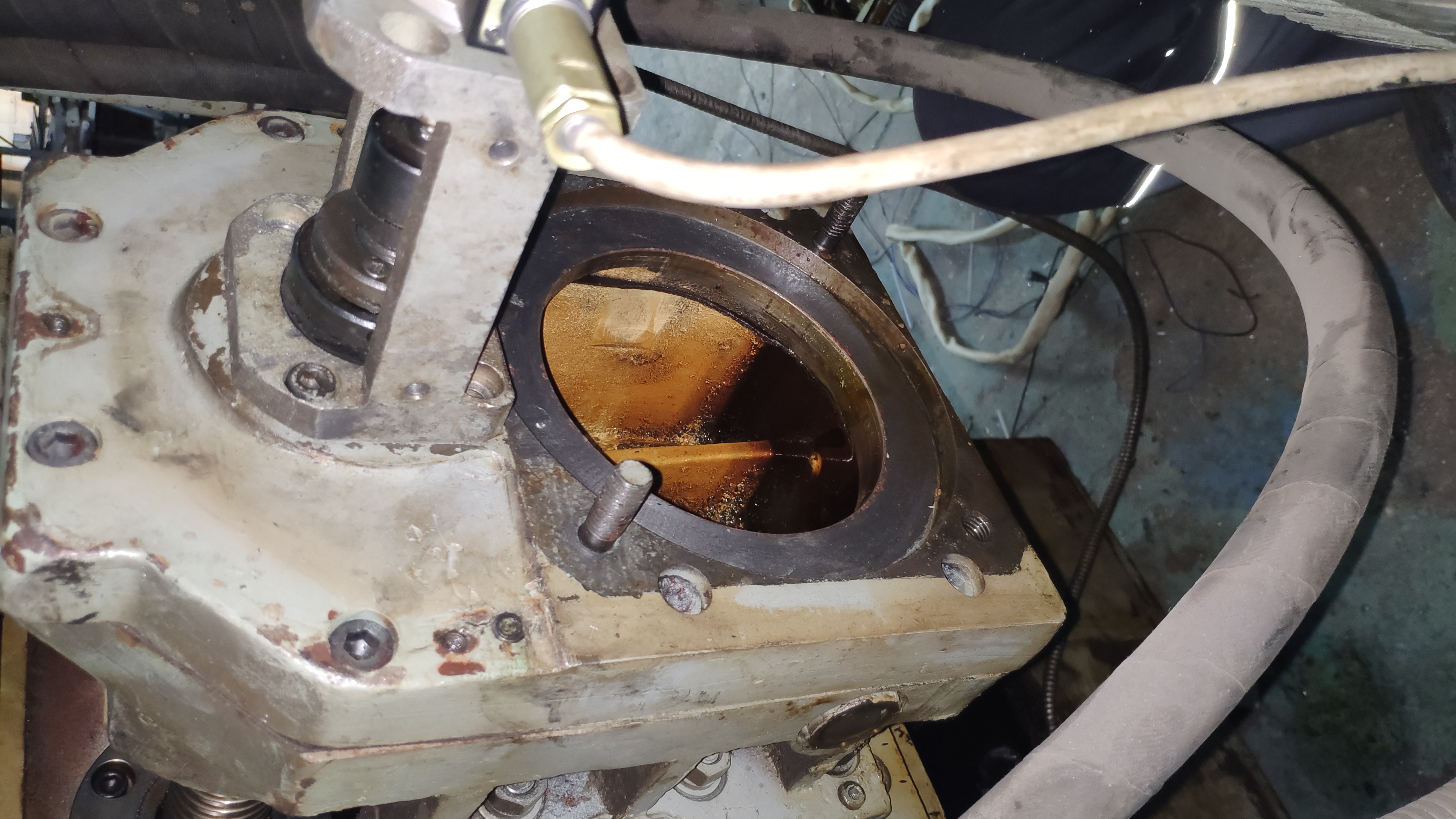

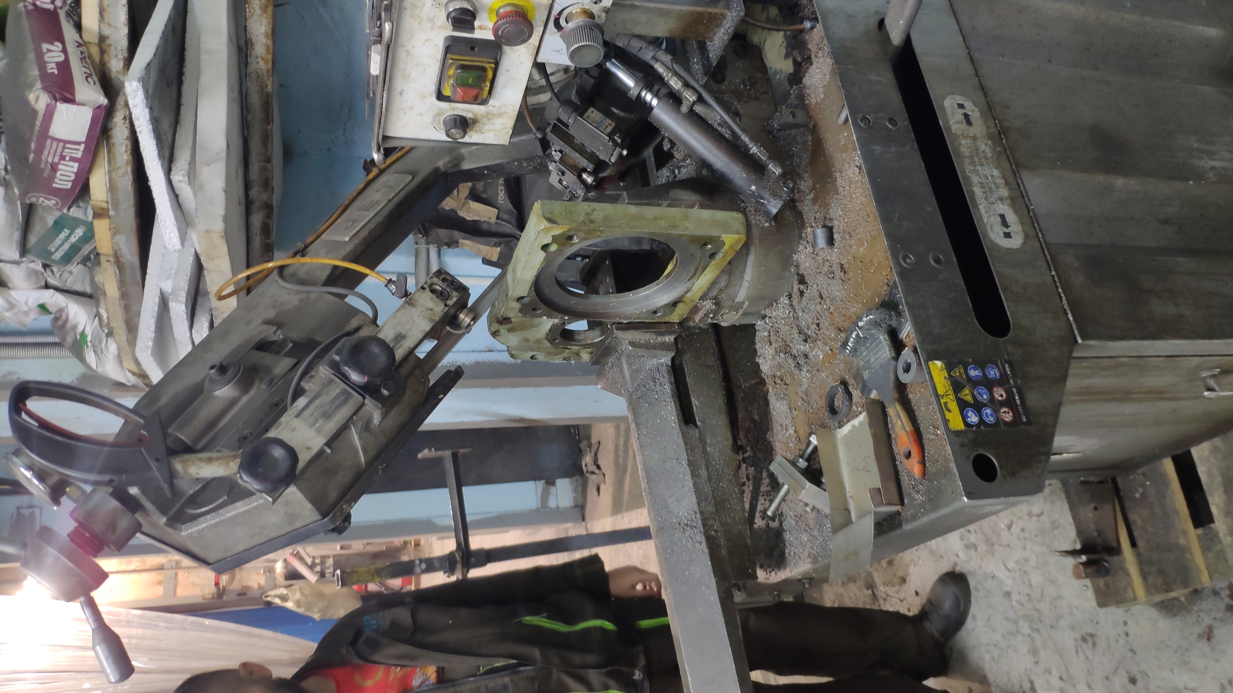

Решили поступить кардинально
Измерь это расстояние по кругу
Nick писал(а): Решили поступить кардинально
Корпус же заштифтован. Фланец проще было уменьшить на токарном.
Через переходную плиту и на прямки?

aftaev писал(а): 18 сен 2020, 21:06 Измерь это расстояние по кругу
Да нету там эксцентрика, всё проверили. По чертежам из документации там все по другому. Это видать старая серия.
Разрезали ниже штифтов. В итоге верхняя часть с энкодером на штифтах осталась. А нижняя с мотором стала подвижной.
