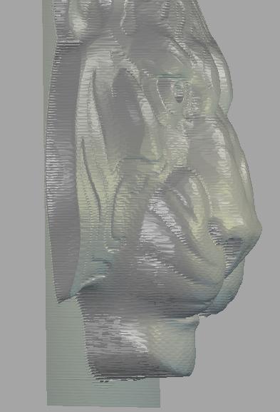

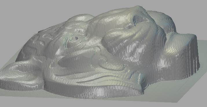

при фрезеровки головы тигра столкнулся с проблемой. фреза радиусная 4мм диаметром упирается хвостовиком 6мм в заготовку, то есть не хватает длины рабочей части. Может УП не так составил?
лев.rar
(138.94 КБ) 508 скачиваний
проблема обработк подбородка (3009 просмотров) <a class='original' href='./download/file.php?id=16700&mode=view' target=_blank>Загрузить оригинал (24.35 КБ)</a>
лев2.jpg (3009 просмотров) <a class='original' href='./download/file.php?id=16701&mode=view' target=_blank>Загрузить оригинал (30.84 КБ)</a>
