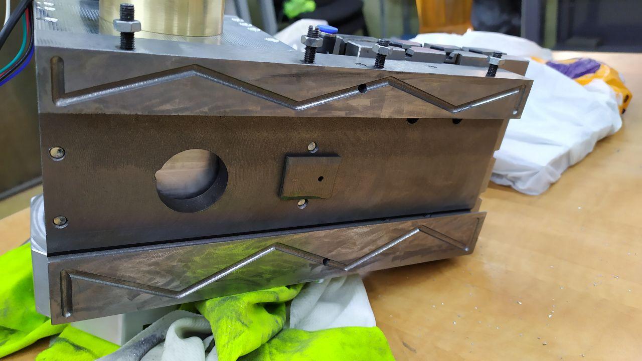

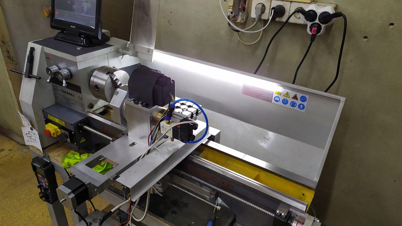

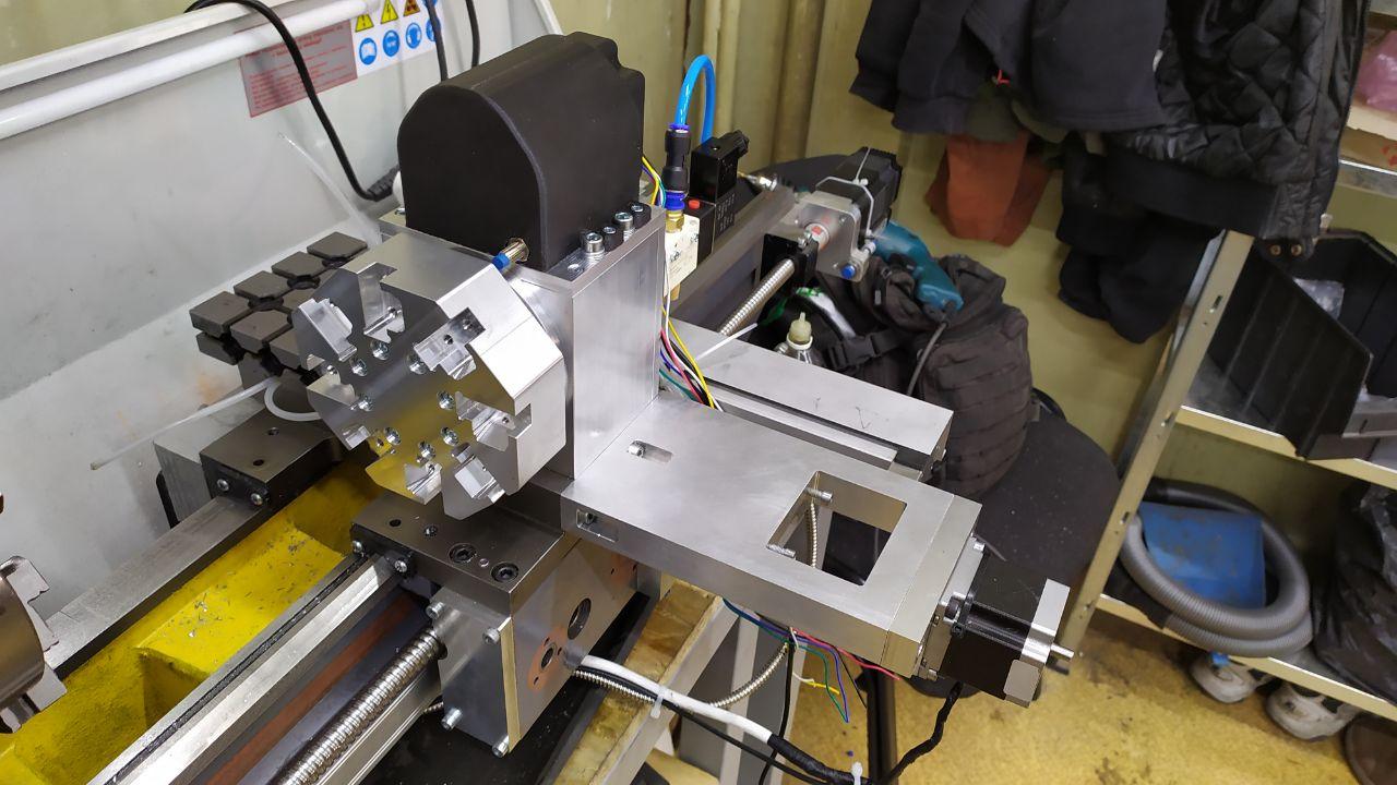

Догрыз поперечку, сделал смазку централизованную, добавил каналы для смазки, и собственно саму револьверку прицепил.
Для уравновешивания докинул плитку 120*120 УСП12, которая так же будет служить для крепежа всякого, типа СОЖ и т.д. Пока перебираю ШВП поперечки, так как мёртвый ход из-за шариков -0,01 номинала и отсутствующих 2 шариков (удивительно что я это не проверил сразу), едут шарики +0,015 номинала. На следующей неделе планирую запуск и тесты точности.
Фотки
photo_2020-04-04_22-18-50 (3).jpg (7927 просмотров) <a class='original' href='./download/file.php?id=179591&mode=view' target=_blank>Загрузить оригинал (105.97 КБ)</a>
photo_2020-04-04_22-18-50 (2).jpg (7927 просмотров) <a class='original' href='./download/file.php?id=179592&mode=view' target=_blank>Загрузить оригинал (128.13 КБ)</a>
photo_2020-04-04_22-18-50.jpg (7927 просмотров) <a class='original' href='./download/file.php?id=179593&mode=view' target=_blank>Загрузить оригинал (111.54 КБ)</a>
photo_2020-04-04_19-09-18 (2).jpg (7927 просмотров) <a class='original' href='./download/file.php?id=179594&mode=view' target=_blank>Загрузить оригинал (131.98 КБ)</a>
photo_2020-04-04_19-09-18.jpg (7927 просмотров) <a class='original' href='./download/file.php?id=179595&mode=view' target=_blank>Загрузить оригинал (122.23 КБ)</a>
