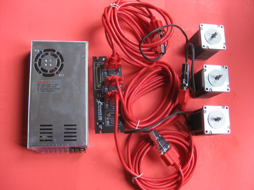

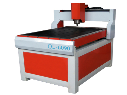

Добрый вечер всем. Хочу поделиться последними сообщениями о борьбе с ,, китайской мафией" производителей ЧПУ станков. После 3 дневной борьбы со всеми Китайцами получил, как мне кажется, наилучшую цену на станок 6090.
Я его улучшил, как только мог
1. Заменил направляющие на квадратные рельсы( увидите последние на картинке)
2. Добавил вакуумную систему( без мотора, у меня есть свой)
3. Добавил water system для алюминия
4. Spindel 1,5 KW c водянкой
Все с доставкой в Торонто 2200$
Правда забыл упомянуть, оставил им их steppers motors и контроллер.
Закажи проверенный Американский.
Кстати, не уверен по поводу моторчиков, я думаю взять Nema 27 380oz-in но достаточно ли этой мощности?
Сейчас выложу все, что хочу заказать. Жду советов, критики))))

201192135735.jpg (1877 просмотров) <a class='original' href='./download/file.php?id=10932&mode=view' target=_blank>Загрузить оригинал (99.33 КБ)</a>

6090 Machine picture.pdf
(442.53 КБ) 1283 скачивания
yuriy106210
Сообщения: 72
Зарегистрирован: 13 янв 2013, 00:21
Re: cnc router
Сообщение yuriy106210 »
Danue po CNC
Product Feactures:
German Ball Screw Nut and imported Guide;
Broken-point memory ensures the continuity of work when inciddent happens;
Save of many processed points;
Gantry movement ensures the undeformation after a long-time work as well as a higher accuracy;
High power cutting of Desktop CNC Router ensures the smoothness and clearness of the processed metal;
Wide range of use: Architecture model, school, government departments and enterprises...
Machine Specification
Model
Standard
Working size 600*900*120mm
Table size 1300mm*880mm*1250
Machine body Steel lathe bed with aluminum gantry and T-Slot table
Transmission system
Taiwan Hiwin round linear guide NO.30 for X and NO.35 for Y,
Germany Imported double ball screw - driving NO.16
NO.12 Taiwan Hiwin round round guide, Germany Imported double ball screw - driving NO.16
Spindle Power 1.5 KW water cooling spindle
Inverter Fuling
Collet diameter Ø3.175-Ø12.7
Tool sensor system
yuriy106210
Сообщения: 72
Re: cnc router
Max. Speed 4m-5m/min
Max. Working Speed 2m-3m/min
Working Delicacy 0.005mm
Repositioning Accuracy 0.05mm
Re: cnc router
yuriy106210 писал(а):Все с доставкой в Торонто 2200$
Слишком дешево, чтобы быть правдой :)

Да, проясните мне один вопрос по поводу инвертора для spindel, он работает от 220v, а где мне их взять в Канаде?Проверил весь ebay, все почему то на 220?
Ув. Ник, а в чем сомнения? Их станок напрямую без апгрейтов стоит 1700$. Хочешь дам их email. Она мне даже уже счет прислала. Кому нужно, дам все контакты, пользуйтесь, кому надо...
Но мой вопрос был не об этом. Где замечания?????

Проясните мне с 220V со spindelem?
Rafiq
Сообщения: 1039
Репутация: 6
Re: cnc router
Сообщение Rafiq »
Однако... Поспрашивай нескольких продавцов, может, есть на 110? Или ищи не просто инвертор, а конкретную марку, про которую знаешь, что она на 110. В крайнем случае, можно включить через достаточно могучий повышающий транс 110 -> 220. Или преобразователь напряжения 110 -> 220, но если форма выходного напряжения не синус, могут быть проблемы с подключением VFD (надо уточнять), а низкочастотный транс - наверняка пойдет, лишь бы он был соответствующей мощности. Если бы ты был из России, посоветовал бы ЛАТР соответствующей мощности, может, в Канаде есть аналогичные девайсы?
yuriy106210
Сообщения: 72
Re: cnc router
Она мне написала, что за 160$ они поставят адаптор, но мне интересно, все китайские spindeli на Ebay для Канады на 220 вольт, неужели все ставят адапторы? И будет ли мой моторчик долго работать с таким адаптором? Ведь, как я понимаю, он должен быть огромных раэмеров, раз выдает, как минимум 1.5 Kw, или я что то путаю?
