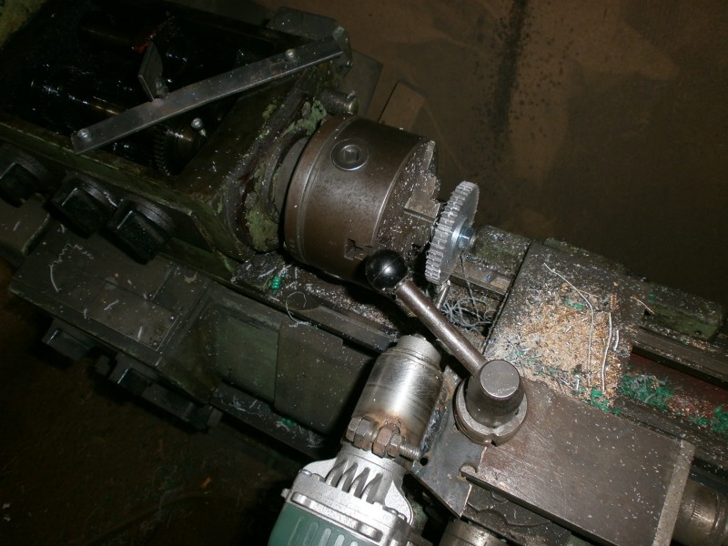

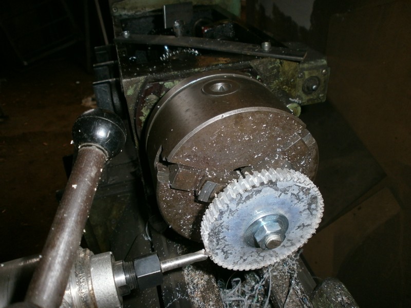

Сегодня опять резал шестерёнку.
P2060037й.JPG (4413 просмотров) <a class='original' href='./download/file.php?id=11578&mode=view' target=_blank>Загрузить оригинал (110.77 КБ)</a>
в качестве делительной головки-шестерня шпинделя
В качестве фрезера- прямошлифовалка dwt, фреза по типу гравировальной, сделана из обломка сверла с помощью болгарки прямо в фрезере, заготовка шестерни-два склеенных листа поликарбоната.
Режет зуб за один проход. с хорошим качеством поверхности.

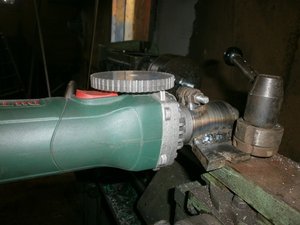

Сделал приспособу для крепления фрезера вместо резцедержателя
P2060044й.JPG (4413 просмотров) <a class='original' href='./download/file.php?id=11580&mode=view' target=_blank>Загрузить оригинал (97.73 КБ)</a>
С диаметром конечно промахнулся, т.к. формул расчета шестерен под зубчатый ремень не удалось, думаю со следующей угадаю.

А если сначала зубья по сильнее прорезать, а потом просто сточить лишнее резцом?
Кстати, острый край лучше потом отдельно снять.

Шестерёнка получилась в минус, надо больше диаметр почти на высоту зуба ремня.
Считал по приблизительной формуле: диаметр известной шестерни делил на количество зубьев,затем умножал на нужное количество. А как выяснилось делительная окружность колеса для ременной зубчатой передачи проходит снаружи внешнего диаметра шестеренки, нас этому не учили или может не помню такого..
Острые грани да, потом, хотя можно помучиться и сделать фрезу что-бы больше ничего не дорабатывать. благо есть шестеренка настоящая от этого ремня, можно подогнать профиль.

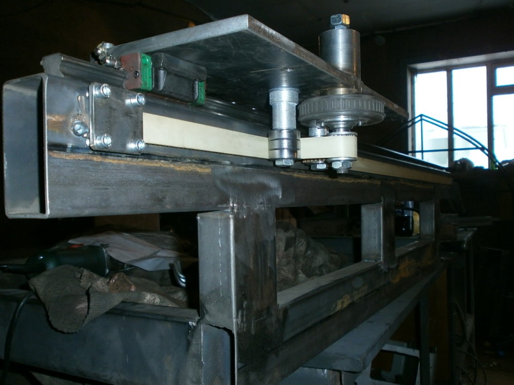

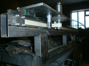

Вот еще для истории фотка:
P2150044к.JPG (4318 просмотров) <a class='original' href='./download/file.php?id=11987&mode=view' target=_blank>Загрузить оригинал (131.54 КБ)</a>
Шкивы резать я научился.
материала перевел килограмм. :hehehe:
теперь надо определиться ставить шаговик или пытаться запустить серву.
Re: много вопросов по постройке большого 3Д фрезера
Скажи, а как ремень в плане растяжения?
Может где-то документация с этой цифрой есть?
т.е. если каретку (на последней фотографии), например, установить в центральное положение, и, зафиксировав шкив попытаться покачать вдоль оси - реально сдвинуть каретку на какое-то заметное расстояние?

Там в ремне штук 15 стальных струн (тросиков?). Если и тянется то очень незначительно.
Цифр нету, но где-то в сети встречал характеристики.
Наверное похож по жесткости (тягучести) на рамень привода распредвала в автомобиле?
РЕКЛАМА
Сообщения: 729
Репутация: 80
Откуда: Брянск
Сообщение РЕКЛАМА »
Значительно мягче. у него тонкое само полотно ремня, толщина примерно миллиметра полтора. легко и непринужденно облегает шкив диаметром 26мм.
Но сильно жосче на растяжку.
