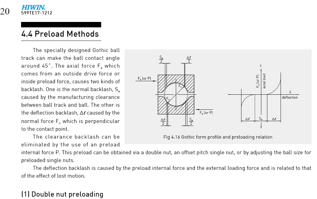

Положительно скажется на скоростях и несколько увеличит эффективную жесткость винта. Когда винт рассматривается как пружина. Чем ближе к опоре с двигателем, тем меньше разница. А при приближении к второй опоре начинает увеличиваться до 2 раз. Хорошо применять когда тонкий винт типа 1605 в станке с прицелом на большую производительность
Двойная гайка не менее важна.
У хивина в швп заложен технологический люфт (если без преднатяга).
Способы устранения: двойная гайка, шарики большего размера, гайка с изменным шагом.
Но при выработке и износе шариком весьма геморно будет менять шарики, ремонт будут откладывать до самого последнего момента, когда люфт пойдет на десятки.
Если в конструкции станка предусмотреть легкий доступ к поджатию и фиксации регулировочной гайки, это будет очень труъ
huwin.jpg (3155 просмотров) <a class='original' href='./download/file.php?id=168846&mode=view' target=_blank>Загрузить оригинал (147.98 КБ)</a>
Re: Фрезерный станок по мягким металлам 610х410х170 (epoxy c
Mamont писал(а):Положительно скажется на скоростях и несколько увеличит эффективную жесткость винта. Когда винт рассматривается как пружина. Чем ближе к опоре с двигателем, тем меньше разница. А при приближении к второй опоре начинает увеличиваться до 2 раз. Хорошо применять когда тонкий винт типа 1605 в станке с прицелом на большую производительность
Хоть кто-нибудь когда-нибудь считал сколько тонн должно быть усилие растягивания такой "пружины" чтобы хоть микрометром заметить эффект от этого?.. И выдержит-ли это станина станка... :)

UAVpilot писал(а): Хоть кто-нибудь когда-нибудь считал сколько тонн должно быть усилие растягивания такой "пружины" чтобы хоть микрометром заметить эффект от этого?.. И выдержит-ли это станина станка... :)
Для метрового стержня надо 30кгс на 0.01мм растяжения/сжатия
Двигатель с моментом 3нм может до 0.13мм натянуть его
Деформацию ШВП за счет скручивания надо считать отдельно
Mamont писал(а):Для метрового стержня надо 30кгс на 0.01мм растяжения/сжатия
Для чего это делается? :)
При длине оси в 610мм и без "натяга" будет всё замечательно. :)

UAVpilot писал(а):Хоть кто-нибудь когда-нибудь считал сколько тонн должно быть усилие растягивания такой "пружины" чтобы хоть микрометром заметить эффект от этого?.. И выдержит-ли это станина станка...
Есть ещё интересный вопрос: что будет, если в работе винт нагреется хотя бы на 10-15 градусов больше станины. Как отреагируют опоры, при условии, что обе фиксированные и винт и так натянут.
Mamont
Сообщения: 1667
Репутация: 391
Настоящее имя: Виталий
Откуда: РБ Минск
Сообщение Mamont »
Dimka писал(а):Как отреагируют опоры, при условии, что обе фиксированные и винт и так натянут.
Невероятно но факт, натяжение винта прослабнет
Dimka
Сообщения: 1286
Репутация: 347
Настоящее имя: Дима
Сообщение Dimka »
Mamont писал(а):Невероятно но факт, натяжение винта прослабнет
Натяг винта - какая-нибудь сотка. Термическое расширение винта l=800 при увеличении температуры на 10 грудусов - уже десяточка. Тут далее 2 варианта:
1) Если станина жёсткая, то подшипникам опор поплохеет.
2) Если нежёсткая, то это расширение просто деформирует элементы станины. Но зачем на такой станине винт натягивать :) ?.
Я тоже хотел 2 фиксирующие опоры себе ставить, но как-то раздумал после этих мыслей. Честно признаюсь, про нагрев ШВП во время работы информации у меня нету.. Если станок от силы часик в день работает - наверное, не важно.

Dimka писал(а): Натяг винта - какая-нибудь сотка
А какой смысл от натяга винта с меньшей силой, чем может обеспечить двигатель?
Dimka
Сообщения: 1286
Репутация: 347
Настоящее имя: Дима
Сообщение Dimka »
Mamont, натяг винта - осевая сила, которая передаётся с опор на винт. Вроде как, есть рекомендации производителей по выбору натяга, где-то видел. Натяг повышает жёсткость передачи. Не въезжаю пока, как оно связано с двигателем.
П.С. Почитал доки. Интересно: пишут, что натяг как раз призван компенсировать температурное расширение: https://tech.thk.com/upload/tec_data/BallScrew_1_en.pdf .
