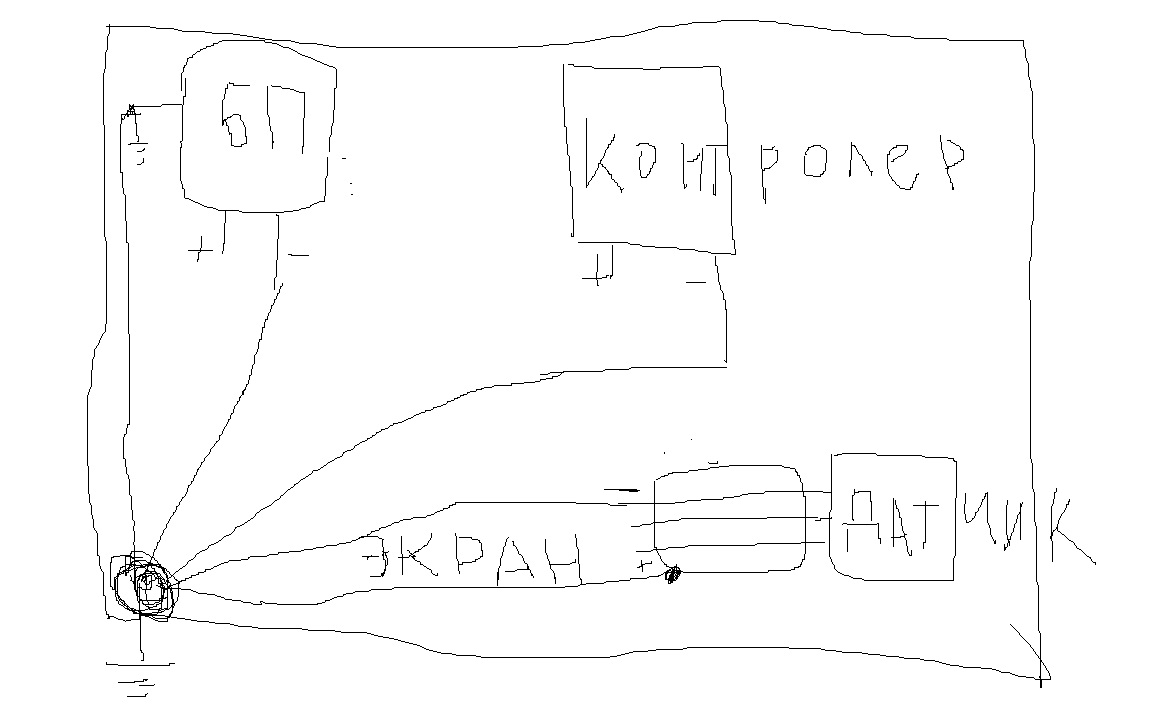

Все компоненты должны соединятся с GND в одной точке. Компонент под названием "корпус" - не исключение.
Использовать корпус в качестве шины GND нельзя.

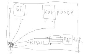

Если нетрудно, нарисуйте плиз . А то реально туплю :hehehe:
С этой ..одной.. точкой.
Вот так что ли ?? (2830 просмотров) <a class='original' href='./download/file.php?id=10537&mode=view' target=_blank>Загрузить оригинал (84.04 КБ)</a>
Вот так что ли ??
Re: Оснащение чпу фрезера электроникой MyCNC
Да, примерно так.
Вот у тебя на первой фотке вверху справа есть шина с болтиками на синих изоляторах - вот такую-же поставь для GND и всё заведи на неё.
Если эту шину поставить на изоляторы, то тогда надо будет от нее кинуть провод на общее заземление?
nik1 писал(а):Типа минус блока питания и заземление тоже объеденить ?
этого бы я не делал :)
Ааааааа - почему?
Не надо путать общий провод (GND) и защитное заземление! Между ними может быть очень много вольт.

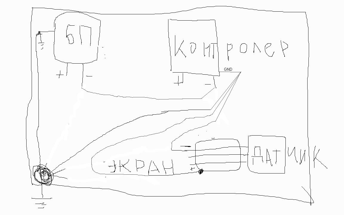

Пожалуй, лучше так.
zzz1.JPG (2824 просмотра) <a class='original' href='./download/file.php?id=10538&mode=view' target=_blank>Загрузить оригинал (59.57 КБ)</a>
Подразумевается, что минус питания и GND соединены на плате контроллера. При таком подключении броски по питанию не будут пролазить в цепи датчика.
UAVpilot писал(а):Не надо путать общий провод (GND) и защитное заземление! Между ними может быть очень много вольт.
В общем случае - да. Но, как правило, земли (защитная, силовая и сигнальные) соединяются. "Висящие" цепи - зло.
Понятно, что точка соединения должна быть только одна.
Кстати, в компьютерах это сплошь и рядом нарушается. Правильную разводку земли можно встретить разве что в серьезных серверах и пром. оборудовании. Но не в офисно-бытовой технике.
Serg-tmn писал(а):В общем случае - да. Но, как правило, земли (защитная, силовая и сигнальные) соединяются. "Висящие" цепи - зло.
Нет такого правила. Ближайший пример это имеющийся у многих инвертор, хоть китайский, хоть брендовый - у него силовая и сигнальная земли разделены, для этого там понапихана куча оптронов.
В компьютере ничего не нарушается. То, что там соединяются защитное заземление и сигнальная/силовая - вынужденная мера из-за того, что к компу подключается и другая перефирия, не имеющая своего защитного заземления, но защищать её всё равно надо. Поэтому решили, что если случится пробой, то пусть лучше погорит комп с перефирией, чем убьёт пользователя.
P.S. Народ, ну поищите в сети ПУЭ и статьи по передаче сигналов и защите от помех (только не темы на подобных форумах), тамже всё описано и не надо ничего изобретать.
UAVpilot писал(а):Нет такого правила. Ближайший пример это имеющийся у многих инвертор, хоть китайский, хоть брендовый - у него силовая и сигнальная земли разделены, для этого там понапихана куча оптронов.
Подозреваю, что силовая земля у инвертора связана с сетью 220 вольт. Еще бы входы не были развязаны оптронами.
Но оставлять сигнальную часть устройства в "подвешенном" состоянии - верный способ поиметь проблемы с помехами. Особенно если сигнальные провода экранированы и экран соединен с защитной землей. В таком случае лучше уж вообще без экрана.
Ну и это - нарисуй, как с твоей точки зрения развести земли в данном конкретном случае.

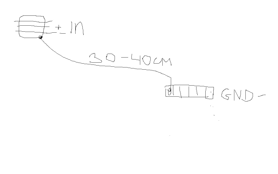

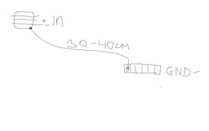

UAVpilot, если землить экран по твоей схеме, то такой вопрос.
Допустим пришёл провод к контролеру, теперь надо тянуть экран до шины GND
Расстояние примерно 30-40см. Можно к концу экрана прикрутить обычный провод и им нарастить до шины GND ?
Или как это правильно делается?
aaa1.jpg (2720 просмотров) <a class='original' href='./download/file.php?id=10554&mode=view' target=_blank>Загрузить оригинал (36.49 КБ)</a>
Можно, это нормально. Чем короче такие провода, тем лучше.
