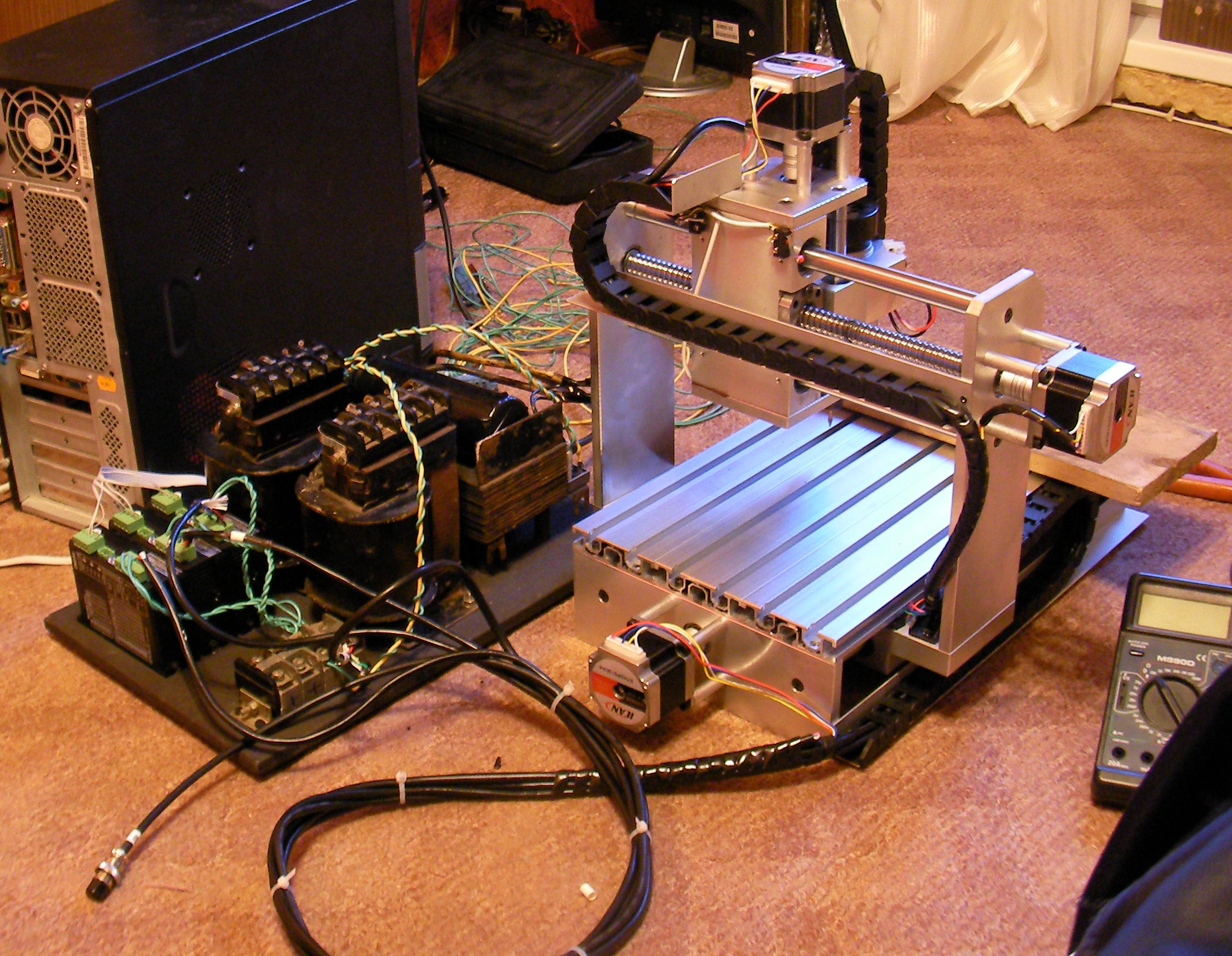

IGon писал(а):Есть ли возможность корректировки соосности винта и направляющих? Причина в этом если ощющается разница в плавности хода в разных областях движения. Т.е. в каком-то месте винта нормально а в других туго
Возможности похоже нет, хуже всего крутится ближе к стороне где должен стоять шаговик.

А рельсы как крепятся? нет ли возможности их туда-сюда подвигать?

При ослабленных винтах двигается плавно потому, что гайка сама определят положение на винте, а один вин может затягиваться туго потому, что тупо отверстие под него не совсем совпадает с оверстием во фланце гайки. Вобщем надо или устранять непараллельность винта ШВП направляющим или делать "плавающее" в поперечном направлении крепление гайки ШВП на портале

А винт случаем не гнутый?

Serg-tmn писал(а):А рельсы как крепятся? нет ли возможности их туда-сюда подвигать?
Рельсы двигать можно только ослабив винты крепления, они с обоих сторон к боковинкам притянуты.
IGon писал(а):Вобщем надо или устранять непараллельность винта ШВП направляющим или делать "плавающее" в поперечном направлении крепление гайки ШВП на портале
Гайка швп похоже перекошена в нескольких плоскостях, думаю я не смогу устранить такую непараллельность, сейчас попробую фольгу подкладывать...

Fisher писал(а):А винт случаем не гнутый?
Вроде нет, при вращении не заметно.
подложил фольгу под нижнюю часть швп гайки стало вращаться как при ослабленых винтах :)

Если нет возможности подвигать направляющие, как посоветовал выше Serg и тем более если они параллельны друг другу, то можно еще изменить одну из "точек" крепления винта ШВП путем либо изготовления двух эксцентриковых шайб либо, если первое сделать сложно, одной (обычной - не эксцентриковой) шайбы с фланцем. В этой шайбе ставишь подшипник винта ШВП а ее крепиш при помощи фланца к плите (в которой был подшипник) в расточенном в + отверстии. За счет + бедш иметь возможность выставить соосность - потом притягиваешь винтами и штифтуешь. Как то так.

IGon писал(а):Если нет возможности подвигать направляющие, как посоветовал выше Serg и тем более если они параллельны друг другу, то можно еще изменить одну из "точек" крепления винта ШВП путем либо изготовления двух эксцентриковых шайб либо, если первое сделать сложно, одной (обычной - не эксцентриковой) шайбы с фланцем. В этой шайбе ставишь подшипник винта ШВП а ее крепиш при помощи фланца к плите (в которой был подшипник) в расточенном в + отверстии. За счет + бедш иметь возможность выставить соосность - потом притягиваешь винтами и штифтуешь. Как то так.
А вариант оставить фольгу совсем плох? а то у меня рученки довольно кривоватые не факт что у меня получится нормально расточить и закрепить.

Сообщение IGon »
Фольга не устраняет непараллельность винта ШВП направляющим. Но если с фольгой все движется плавно, то, по идее, такой непараллельности нет и те 0,1 - 0,15 мм - всего лишь ошибка при измерении. Все ОК. Поздравляю!

Пришли наконец драйвера и шпиндель :)
Провел тестовый запуск, вроде полет нормальный, но теперь нет инструментов :(
Продована раскрутил на запасную швп вместе с инструментами но почта тормозит...
УберБП (2608 просмотров) <a class='original' href='./download/file.php?id=11963&mode=view' target=_blank>Загрузить оригинал (721 КБ)</a>
УберБП
Re: Отговорите от покупки китайского станка (3020)
Какой крепеж на шпинделе?
Запасная ШВП на первое время ни к чему :)...

Крепеж типа такого:
http://www.ebay.com/itm/130823465515
А запасную швп продавец так прислал когда я ему написал что трещит, пусть будет а то вдруг я неправильно собрал ее :)

Нормальное. Это другая модель, чем у меня. А вот уголок, скрепляющий стойки портала, не помешал бы.

Люфт только у меня очень приличный, беру за шпиндель и все шатается очень неплохо во все стороны...
