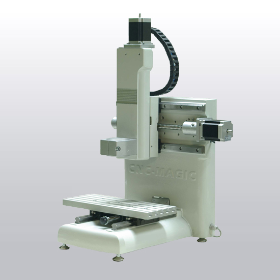

Re: 5 координатный станок под универсальные задачи.
Такой станок таскать будет тяжело - надо будет движки мощнее ставить. Жесткость это конечно хорошо, но в ограниченных пределах.
Как образец станка посмотри на станок от cnc-magick:
http://www.cnc-magic.ru/
cnc-magic-desktop01.jpg (1688 просмотров) <a class='original' href='./download/file.php?id=10012&mode=view' target=_blank>Загрузить оригинал (90.56 КБ)</a>
Zirkonmill
Сообщения: 209
Зарегистрирован: 27 ноя 2012, 15:02
Сообщение Zirkonmill »
Классная железка. Если бы была возможность отлить подобное недорого - не думал бы даже. А что касается станка в 200 кг - это я думаю для фрезеровки твердых материаллов, типа кобальтхрома.
