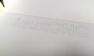

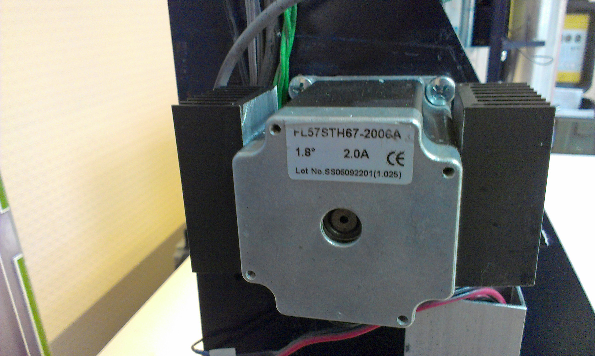

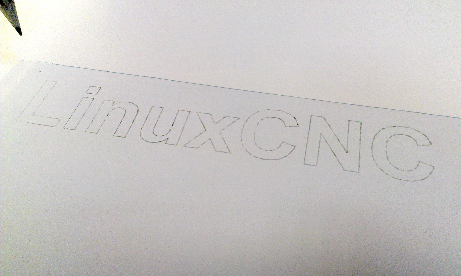

Я уж прошу прощения, очень люблю хвастаться,.. на днях подключил новый контроллер, и теперь электроника доведена практически до идеала, не хватает только регулировки тока в зависимости от нагрузки на мотор.
Вот пример: скорость движения 12 000 мм/мин, ускорение 2000 мм/сек² (до полной скорости разгоняется за 0,1 сек), китайские моторы 1 N/m (один мотор на движение портала весом 50 кг), китайские ШВП диаметром 16 и 20 мм с шагом 5 мм, китайские драйверы, контроллер KFlop (такие же скорости были и с контроллером от purelogic). Усилия такие, что на портале можно верхом кататься. Страшно до жути :hehehe:
Осторожно! круглые глаза могут стать квадратными :shock:
https://www.youtube.com/watch?v=dYKdF5R53e0

Patrick Yegor писал(а):если ездит быстро, но станок не жесткий, точности нет, то эти перемещения не имеют никакого смысла вообще для станка.
Станок изначально рассчитывавшийся (механика) на ускорения 0.5G (5000 мм/с²), так что смысл есть, и запас есть.
Вроде бы по фото более менее видно, что откровенных проблем с точностью нет.
Patrick Yegor писал(а):Главное, чтоб обрабатывал нормально
Это уже пройденный этап.
Patrick Yegor писал(а): а гнаться за быстрыми - бесполезно
Мне очень много времени экономит. У меня в основном обрабатывается пластик.
Patrick Yegor писал(а):есть определенный предел.
Какой?
Меня сейчас останавливают только обороты шпинделя. Это единственное, во что я уперся.
