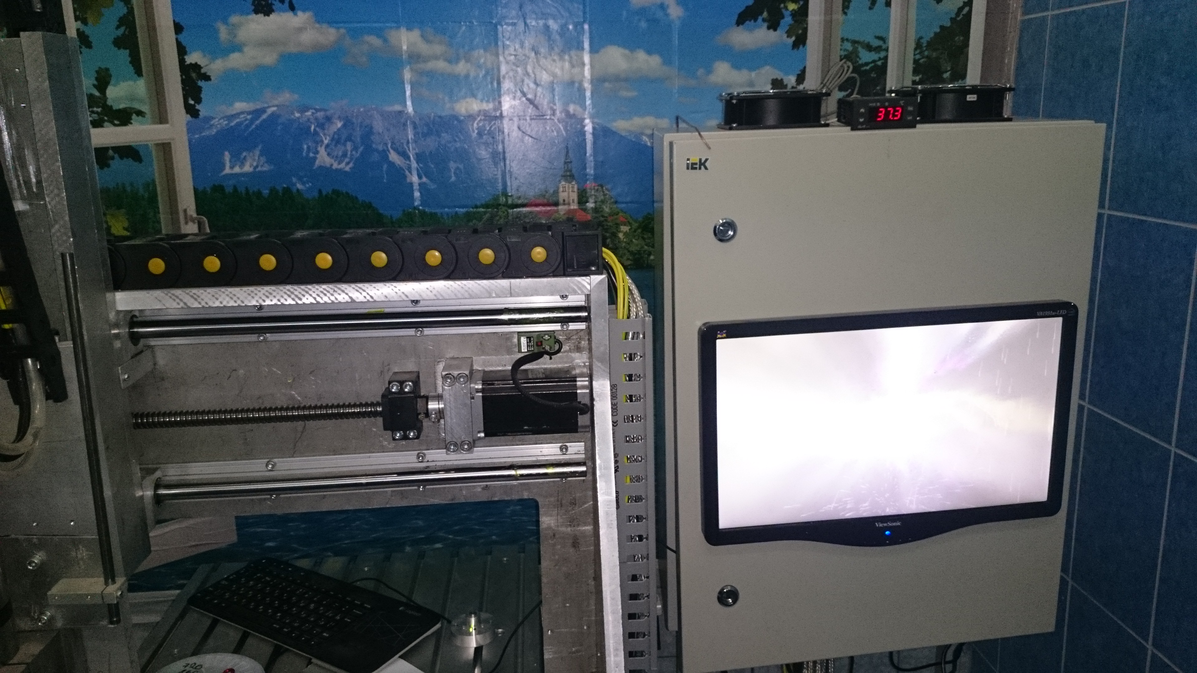

в ходе неполной разборки-сборки станка для переезда в новое помещение поднялся старый вопрос: куда девается жидкость из системы охлаждения шпинделя? причем ее не просто становится меньше в закрытом расширительном бачке. образуются воздушные пробки в трубках, продавить которые аквариумная помпа не в состоянии. Трубки - медицинский силикон, жидкость - вот такая:
DSC_0164.JPG (5470 просмотров) <a class='original' href='./download/file.php?id=38420&mode=view' target=_blank>Загрузить оригинал (1.83 МБ)</a>
трубки на ощупь жирные, в помещении запах антифриза, потеков нет.
Для выяснения гипотезы, что силикон пропускает гликолевый раствор подготовил замену трубок на ПВХ. Ну и чиллер заодно поставлю, чего уж...

Поставил, немного не то получилось, что я планировал... Не показывает моментный расход, только накопление. Из полезного кажет температуру на входе и на выходе.
DSC_0198.JPG (5018 просмотров) <a class='original' href='./download/file.php?id=40230&mode=view' target=_blank>Загрузить оригинал (2.02 МБ)</a>
Заодно решил проблему перегрева ящика с электроникой:
DSC_0199.JPG (5018 просмотров) <a class='original' href='./download/file.php?id=40231&mode=view' target=_blank>Загрузить оригинал (2.41 МБ)</a>
на фотке пытаюсь быстро нагреть комп, кручу какую то музыку с визуализацией. Работает в диапазоне 35-40.
Вторую такую же воткну на вентилятор радиатора системы охлаждения шпинделя.
Хотя есть мысль, что пусть он все время крутится, там тихий асинхронный мотор. Я прав?
