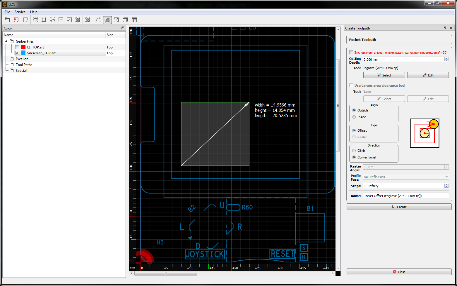

N1X писал(а):Можно добавить сюда или в другое свободное место вывод текущих координат курсора? Линейки позволяют прибросить, но не позволяют точно что-то посчитать...
Вот вам линейка на правую кнопку мыши.
Безымянный.png (5126 просмотров) <a class='original' href='./download/file.php?id=160341&mode=view' target=_blank>Загрузить оригинал (141.48 КБ)</a>
Так устроит или я что-то недопонял?

X-Ray писал(а):Вот вам линейка на правую кнопку мыши.
Супер :) Спасибо!
