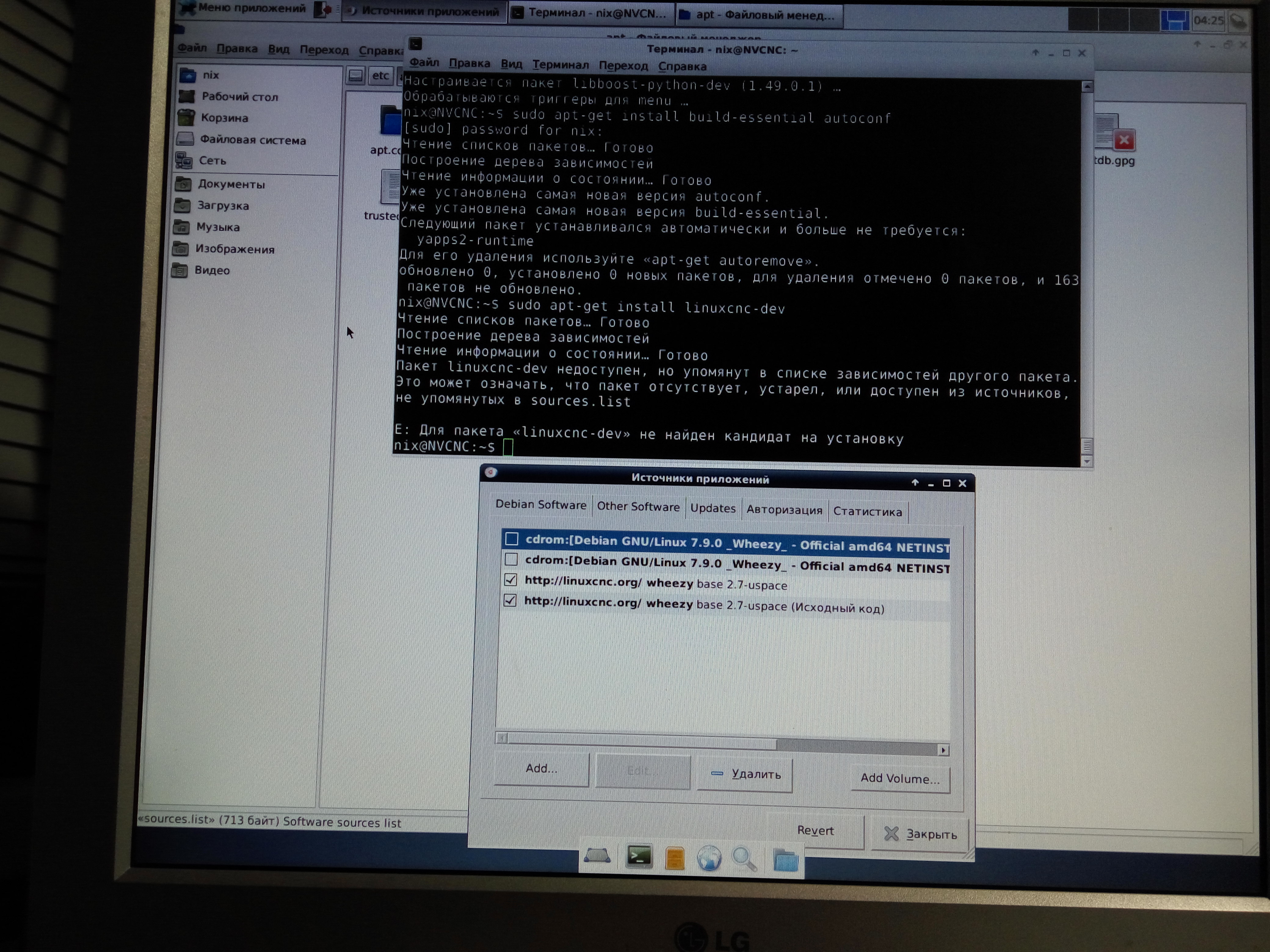

А у меня нарисовалась проблема с отсутствием этого самого Comp... linuxcnc-dev не ставится. Наверняка что-то не понимаю и делаю хрень, поясните кто может. Блондинистый "скриншот" прилагается... Хочу skewkins поставить, думал делов на пол часа, а фигушки :(
2017-02-26 01.25.12.jpg (2039 просмотров) <a class='original' href='./download/file.php?id=104444&sid=53a053b0011a7609dc7b1fe9af623f18&mode=view' target=_blank>Загрузить оригинал (2.28 МБ)</a>
UPD: переспал с проблемой, установил linuxcnc-uspace-dev
Halcompile есть, разбираюсь дальше.
