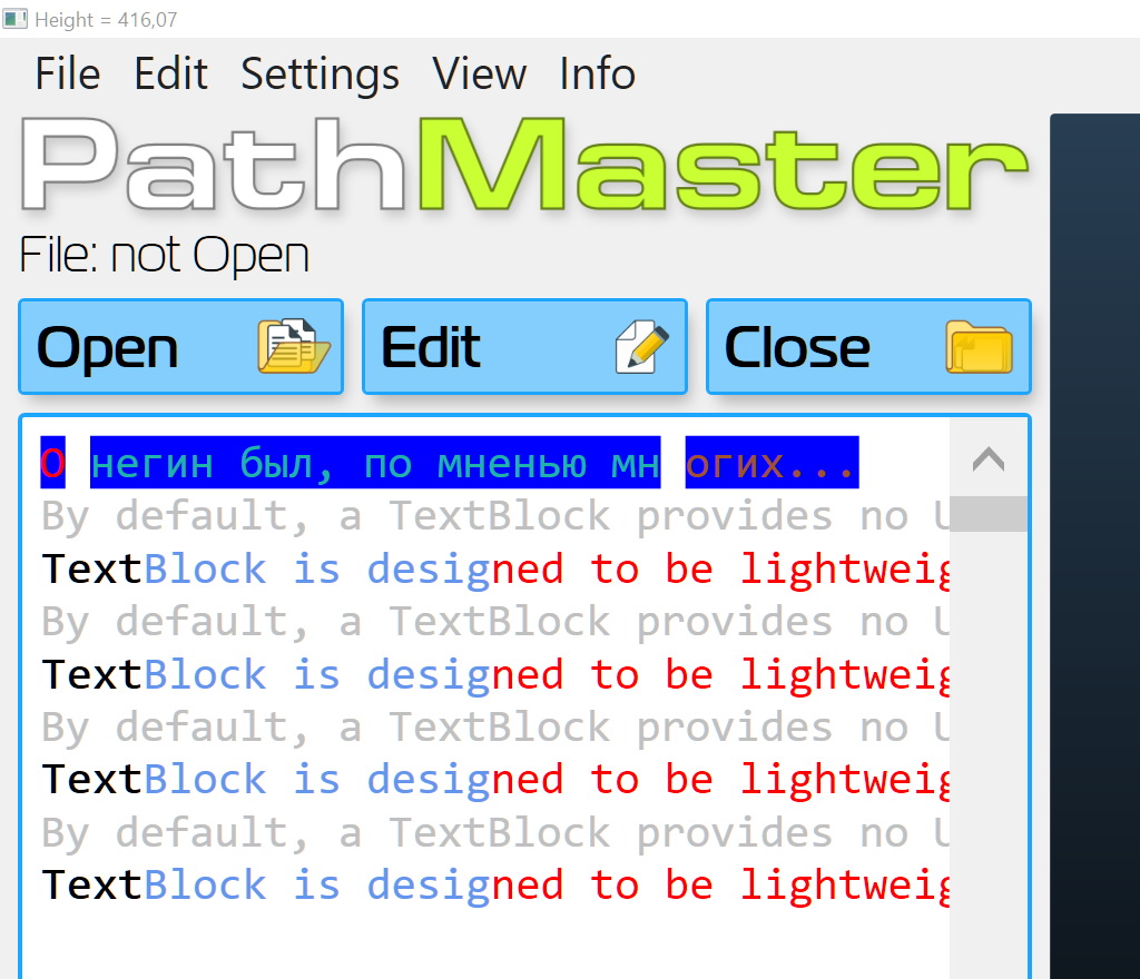

UAVpilot писал(а):Чёта ни одного вопроса не увидел...
Я их и не задавал. Пока сам решаю.
Но, вопросы будут. Могу кратко для примера привести несколько возникавших (решенных и еще не решенных вопросов), если интересно, какого рода у меня возникают проблемы.
Сейчас вот понимаю, что с возможностью редактирования прямо в программе я погорячился... Возникают совсем не очевидные сложности при работе с большими файлами.
Естественно, что загрузить весь файл в какой-нибудь стандартный элемент интерфейса, вроде RichTextBox нельзя из за возможного большого размера файла.
Логично было бы пытаться отображать только требуемую часть файла. А полосу прокрутки привязать искусственно.

michael-yurov писал(а):А еще, если я хочу сделать цветовую подсветку синтаксиса, то возникает еще ряд проблем (только один элемент интерфейса пригоден и для цветовой подсветки и для редактирования, но он очень прожорливый, и плохо подходит для работы с не форматированными документами).
Я пользуюсь вот такой компонентой: https://github.com/PavelTorgashov/FastColoredTextBox её можно взять за основу, но в любом случае компоненту нужно будет писать свою, т.к. цветовое выделение и вывод только небольшой части текста из огромного файла, без предварительной загрузки/кеширования всего файла, я не встречал...

selenur писал(а):Я пользуюсь вот такой компонентой:
Это WinForms. У меня WPF. G-код раскрасить очень легко. На Хабре есть пример решения моей задачи, но букаф многовато: https://habr.com/post/314060/
Пока что сложности доставляет работа с частями текста разных цветов, как с отдельными объектами, и отсутствие какой-либо привязки к координатам (из за этого я не могу определить, что поместилось на экран и не могу ничего из графики добавить к тексту). Сейчас вот голову ломаю, откуда в тексте пробелы появляются (это не символы пробела, а отступы между объектами / отдельными визуальными элементами текста).
Отступы видно между текстом с синим фоном. Но вопрос точно решаемый (см. текст далее). Пока не могу врубиться, что именно происходит.
2019-01-01_14-28-30.png (2996 просмотров) <a class='original' href='./download/file.php?id=153584&sid=252b3e06b18ac5217a7bf34ccd639a01&mode=view' target=_blank>Загрузить оригинал (140.76 КБ)</a>
UPD. Врубился. Все же это были пробелы ))) и появлялись они из за особенностей "синтаксиса элементов свойств" в XAML разметке. Т.е. переносы строк в XAML разметке были сначала преобразованы в одиночные пробелы, как HTML, а потом в элементы <Text> </Text>.
