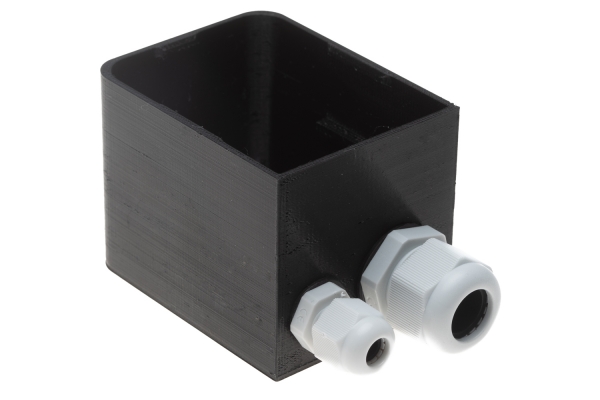

Да, и можно крышки драйвера купить
krishka.jpeg (4176 просмотров) <a class='original' href='./download/file.php?id=154937&mode=view' target=_blank>Загрузить оригинал (65.11 КБ)</a>
https://www.sorotec.de/shop/Abdeckung-f ... toren.html

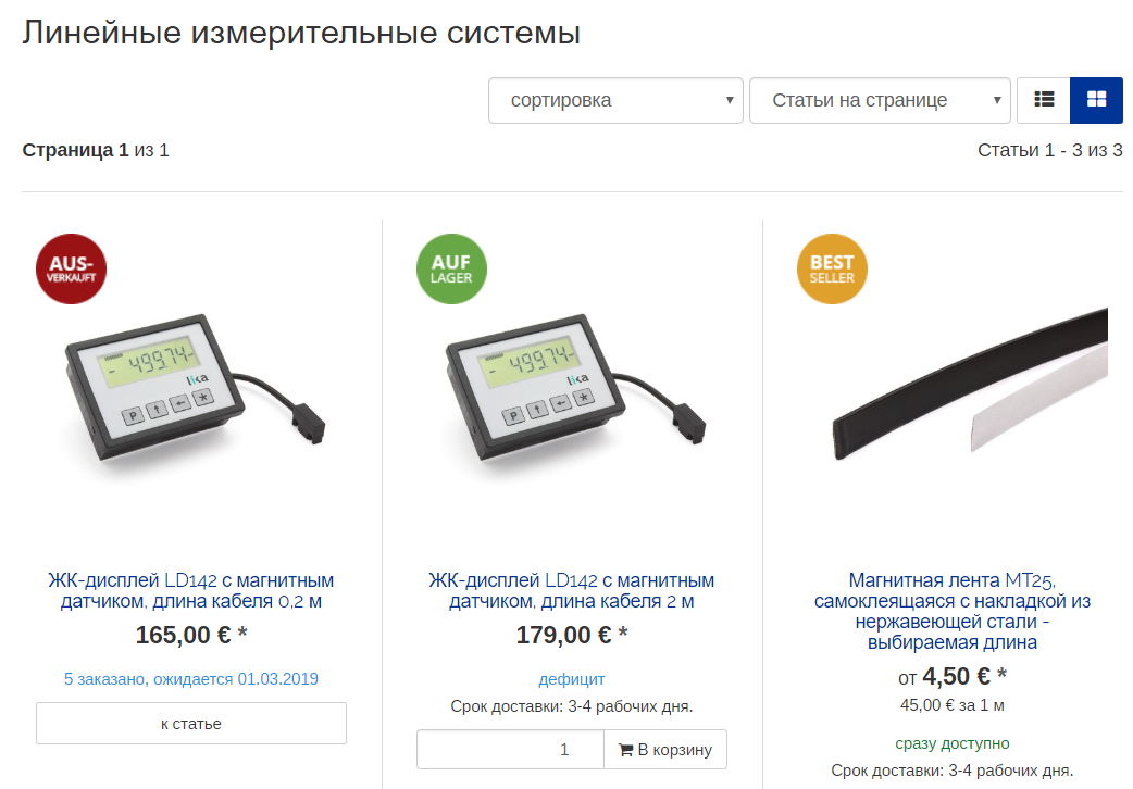

Кто-нибудь пользовал такую приблуду для калибровки осей. Например на больших фрезерах надо откалибровать оси, например температура скачет, или деталь большая, а надо получить высокую точность?
Обычно я калибрую оси штангенциркулем (не удобно им калибровать), но у него шкала макс. ~150мм. А если деталь надо резать, и чтоб размер получился 2500мм? Тут уже сложности не только по калибровке, но и вообще замерить уже проблемно... рулеткой если только, но как ей доверять...
Смысл, наклеиваешь на профиль полоску, а на портал датчик считыватель - и как они говорят, точность измерения 0,01мм, т.е. получается большой штангенциркуль. На батарейках.
Ruletka.jpg (4087 просмотров) <a class='original' href='./download/file.php?id=155258&mode=view' target=_blank>Загрузить оригинал (84.45 КБ)</a>
Ruletka 2.jpg (4087 просмотров) <a class='original' href='./download/file.php?id=155259&mode=view' target=_blank>Загрузить оригинал (108.2 КБ)</a>
читать тут:
https://www.dold-mechatronik.de/Lineare-Messsysteme

vala
Купите DRO линейку и калибруйте. Будет дешевле и точней.

Hugo
vala писал(а):Купите DRO линейку и калибруйте. Будет дешевле и точней.
Может ли вы ссылку дать на этот товар в интернете?
Re: Переделка фрезера по дереву (рабочее поле 2500х1250мм)
Добавлено: 24 янв 2019, 10:42
NikolayUa24
DRO линейки

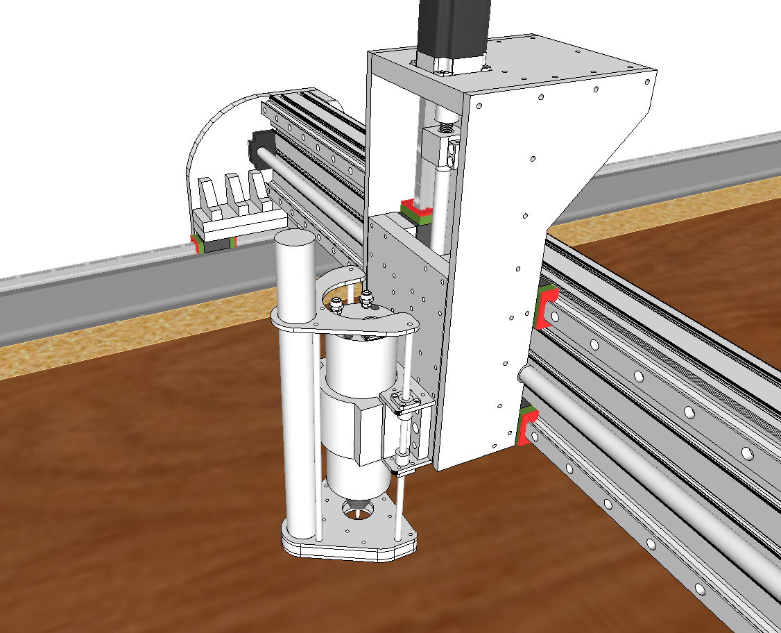

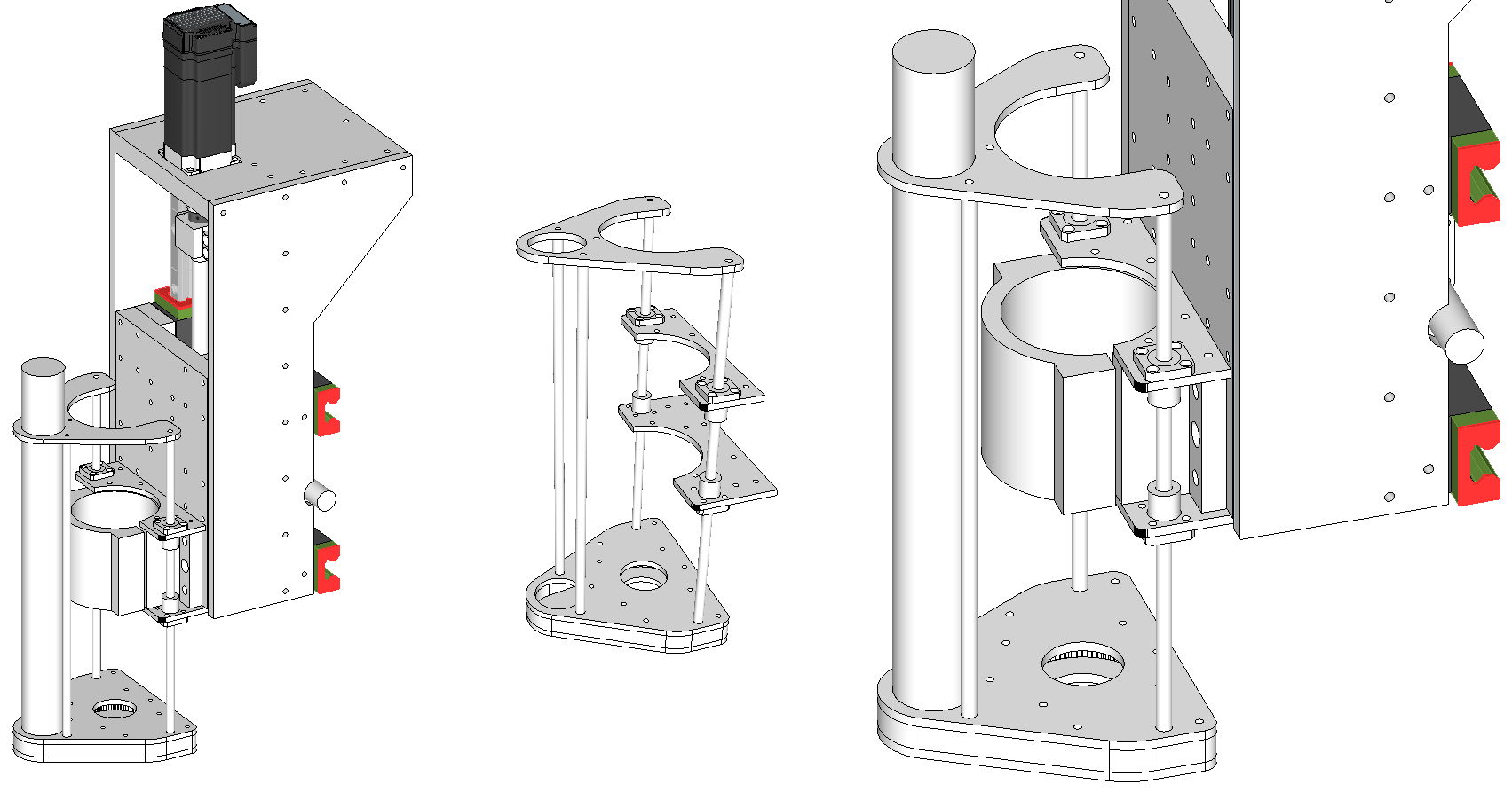

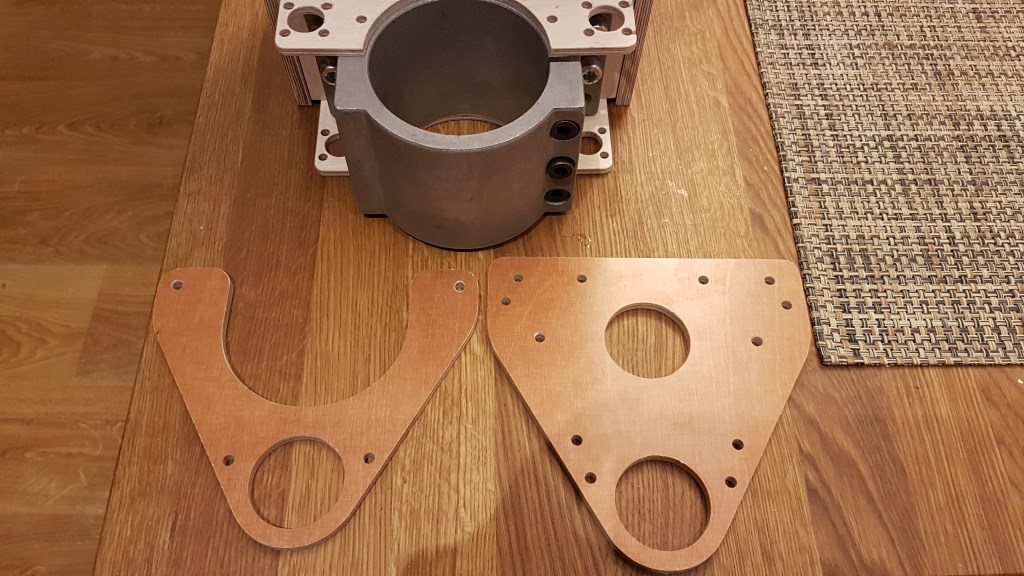

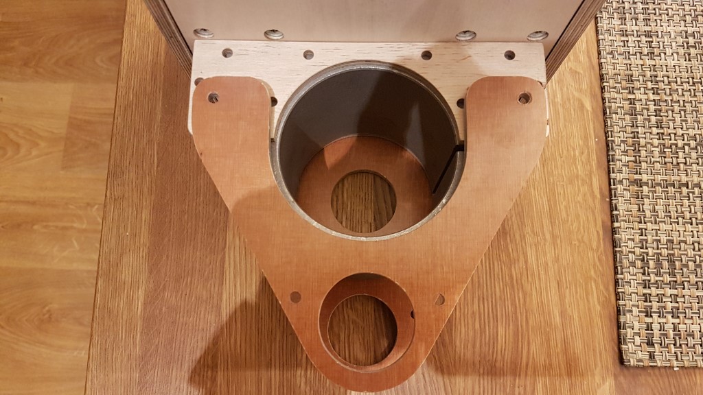

Выше выкладывал видео аспирации шпинделя. Немного изменил конфигурацию, должна подойти на стандартный китайский кронштейн шпинделя. Пока работаю над моделью - улучшаю, не тороплюсь. Весной планирую начать собирать станок.
Tolm_2.jpg (3919 просмотров) <a class='original' href='./download/file.php?id=156353&mode=view' target=_blank>Загрузить оригинал (161.75 КБ)</a>
Tolm_3.jpg (3919 просмотров) <a class='original' href='./download/file.php?id=156354&mode=view' target=_blank>Загрузить оригинал (160.08 КБ)</a>

А как планируете фиксировать положение? Если без фиксации (хотя бы нижнего положения) может получиться что врежетесь в край детали.

nevkon писал(а):А как планируете фиксировать положение? Если без фиксации (хотя бы нижнего положения) может получиться что врежетесь в край детали.
Там есть специальный хомут для ограничения с быстрым винтом. Сейчас на работе и под рукой нет фотки. Там простое и удобное решение. Вообще такое решение для аспирации для раскройщика - идеально.

Внесу еще мелкие изменения (по фанерной модели очень удобно вносить мелкие коррективы, которые на дигитальном чертеже не заметить и не пощупать) и основа для аспирации готова.
Aspiracija_1.jpg (3785 просмотров) <a class='original' href='./download/file.php?id=156600&mode=view' target=_blank>Загрузить оригинал (124.63 КБ)</a>
Aspiracija_3.jpg (3785 просмотров) <a class='original' href='./download/file.php?id=156602&mode=view' target=_blank>Загрузить оригинал (137.52 КБ)</a>
Aspiracija_2.jpg (3785 просмотров) <a class='original' href='./download/file.php?id=156601&mode=view' target=_blank>Загрузить оригинал (121.62 КБ)</a>
Aspiracija_4.jpg (3785 просмотров) <a class='original' href='./download/file.php?id=156603&mode=view' target=_blank>Загрузить оригинал (151.16 КБ)</a>
Aspiracija_5.jpg (3785 просмотров) <a class='original' href='./download/file.php?id=156604&mode=view' target=_blank>Загрузить оригинал (155.62 КБ)</a>
Aspiracija_6.jpg (3785 просмотров) <a class='original' href='./download/file.php?id=156605&mode=view' target=_blank>Загрузить оригинал (130.44 КБ)</a>
Aspiracija_7.jpg (3785 просмотров) <a class='original' href='./download/file.php?id=156606&mode=view' target=_blank>Загрузить оригинал (164.6 КБ)</a>

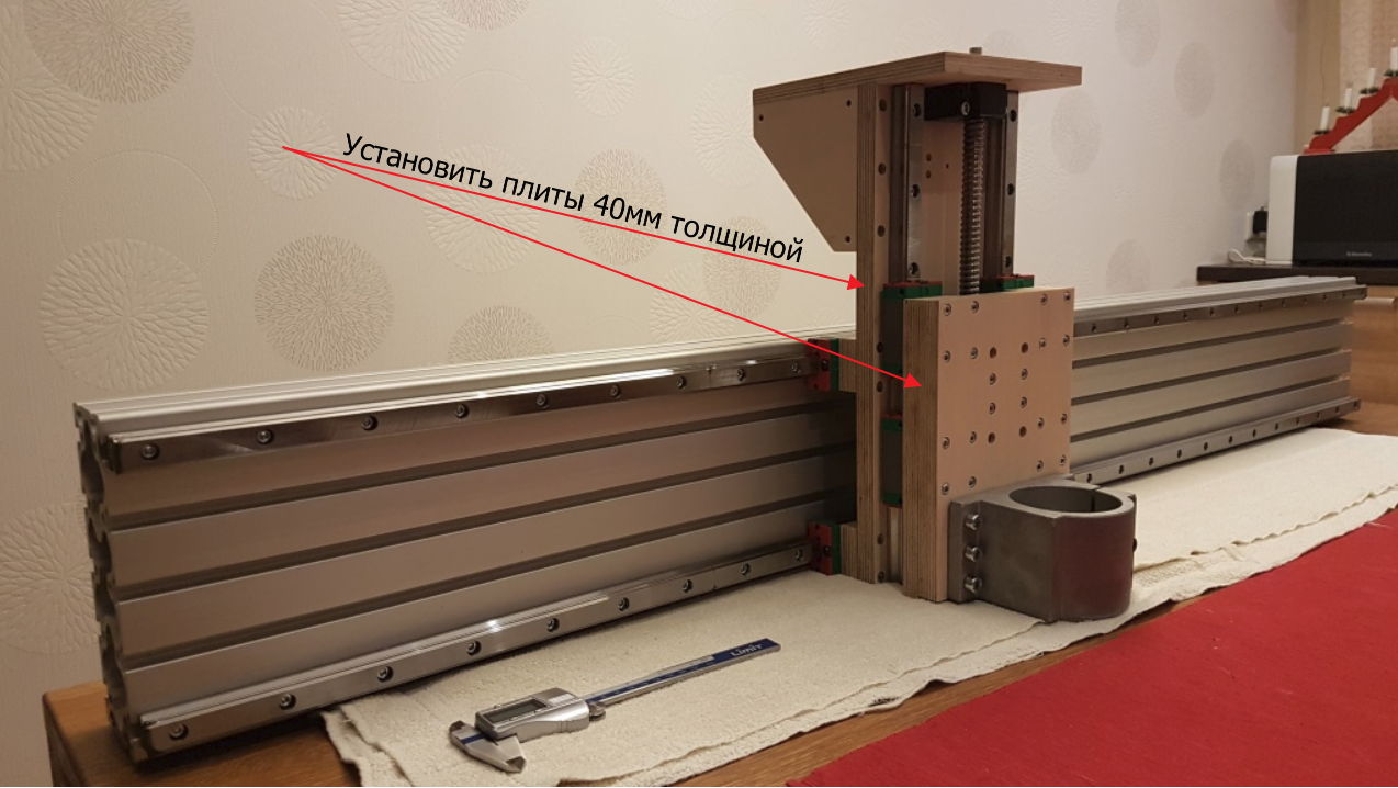

vala писал(а):При шпинделе в верхнем положении основанте будет гнутся.
Вложение Z_os_1.jpg больше недоступно
Надо было бы так или что то вроде того.
Вложение ass_Z.JPG больше недоступно

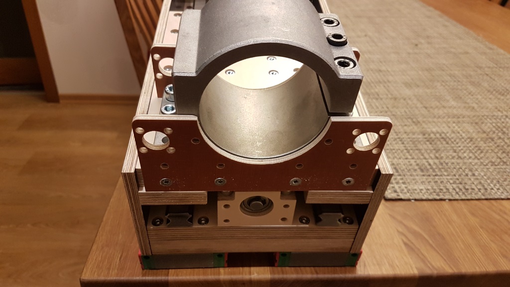

Что вы думаете, если вместо боковых усилений (которые я из фанеры сделал и фото выкладывал) установить главную плиту оси Z толщиной 40мм монолит из алюминия (вместо 20мм - которую я брал за расчеты) и плиту на которой установлен кронштейн для шпинделя тоже 40мм, может тогда эти боковые усиления не нужны? Проблема в том, что когда стоят боковые усиления, все там за ними скрыто, и подобраться для смазки кареток и гаек швп - проблемно, и не подлезть никуда. Боюсь в будущем будет возникать проблемы с доступом.
40 мм плиту ведь изогнуть - не реально, или?
Так везде удобно подлезть, все видно...
Plita 40mm.jpg (3756 просмотров) <a class='original' href='./download/file.php?id=156617&mode=view' target=_blank>Загрузить оригинал (111.56 КБ)</a>

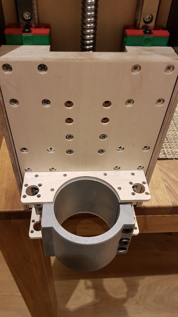

Сейчас у меня такой вариант (закрытый боковыми усилениями)
Z_TUNING_1.jpg (3756 просмотров) <a class='original' href='./download/file.php?id=156618&mode=view' target=_blank>Загрузить оригинал (211.92 КБ)</a>
Подобраться для смазки в любом случае будет проблемно. И корячиться пролезая со шприцом к гайке - то ещё удовольствие. А если у вас сверху плита с двигателем, а снизу стол, я вообще не вижу как вы к гайке шприц подсунете. У меня такая же схема, но ось длиннее и выше - все равно сложно подлезать. Однозначно проще вынести наружу штуцер общий один, либо централизованую систему - меньше грязи и возьни. Плюсом что от жидкой смазки пыль меньше закоксовывается чем от консистентной.
На счет боковин, по опыту - хотя бы в качестве защиты ставить однозначно! Пыль от дерева/мдф даже с аспирацией налипает толстым слоем. Или статикой тянется.
Снизу дыру под каретками закрывайте чем-то/щёткой/лентой( у меня пластинка с зазором 0,5 - пыль все равно набивается внутрь, когда ось поднимается с налипшей пылью и потом опускается оставляя всё внутри, приходится вытряхивать периодически - нужен скребок), сверху наглухо тоже закрывайте - можно просто лист чего то закрепленного на каретке Z заподлицо, который вмете с ней вверх уходить будет, гофра ведь не поместится у вас там между боковин, места под складывание не хватает. Самое удобное и герметичное тут - лента кольцом как у фрезеряги на алюминиевом.
По жесткости - для примера ось с ходом 250, плиты 30 и боковины-ребра толщиной 16 высотой 60. по жесткости получается что сама Z гнется меньше чем скручивается балка портала 1м, которая сварена из двух труб 100x100x8.

Я вот думаю вы такое нагромождение делаете всего для аспирации. Может тогда сделать сразу хомуты для шпинделя под эту всю конструкцию - будет цельный механизм без лишних креплений.
Добавлено: 10 фев 2019, 11:02
Hugo
nevkon писал(а):Я вот думаю вы такое нагромождение делаете всего для аспирации. Может тогда сделать сразу хомуты для шпинделя под эту всю конструкцию - будет цельный механизм без лишних креплений.
Так как у меня уже есть кронштейн для шпинделя, я делаю специально приспособу в дополнение к нему.
Да можно сделать такой как у фрезерюги кронштейн для шпинделя из алюминия и сразу интегрировать туда посадочные места для подшипников валов аспирации.
У меня стоят валы диаметром 8 мм, это самое то, они если на что-то наезжают, то немного изгибаются и амортизирует и жесткого столкновения с препятствием нет.
