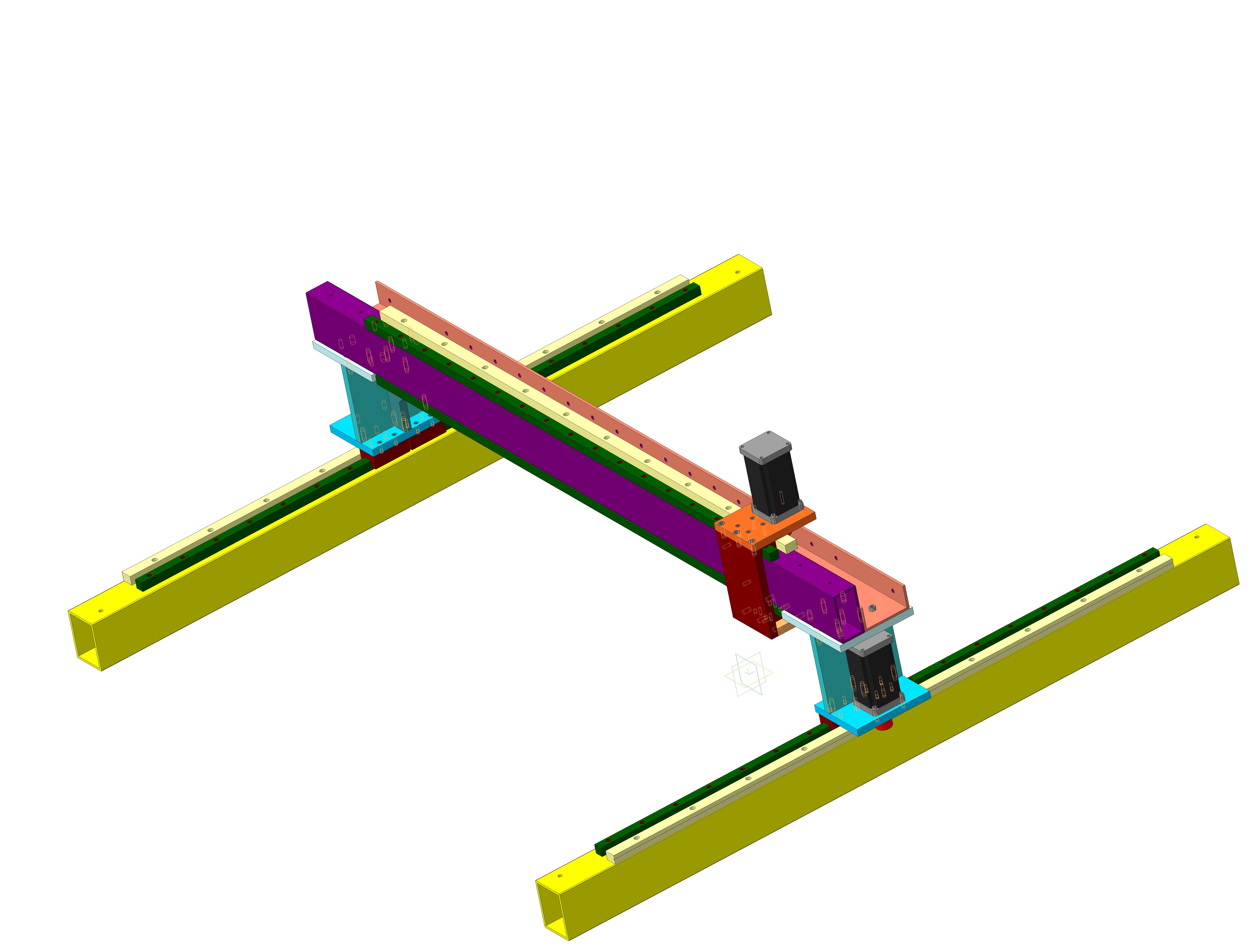

Итак вводные данные такие :
хочу резать 57 трубу, стенка 3,5 под углом 45 градусов...прожигать 2 отверстия под резьбу М8
готов для этого дела вложить в механику до 100 тыс. руб.
отдельно приобретаю ГИПЕР 65, как источник плазмы
рабочее поле станка 1м*1м....в торце планирую закрепить 4-х кулачковый токарный патрон ( как 4 ось ) - для вращения трубы при резе
направляющие профильные рельсы ХИВИН 15 по 1 м. ( оси Х,Y ), перемещение прямозубая рейка , модуль1,5, на движок прямо на вал хочу 15 зубую шестерню)))
линейные модули ХИВИН 15 без фланца
ПЛАНИРУЮ ВЗЯТЬ набор PLD57-3 http://www.purelogic.ru/shop/nabory/nab ... _na_pld57/
ОСЬ Z ДУМАЮ швп тоже ХИВИН, скажем 16 мм.
...вот такое пока начало....набросал схемку станка...по оси Х - это труба 60*80*4 по оси Y - это труба 40*80*4...портал по y и х хочу собрать на винтах из Д16 толщиной 12 мм...честно говоря ищу на х и у алюминиевый профиль ( трубу ), но думаю что мне купить ее в количестве пары метров на ось - НЕРЕАЛЬНО!!!
...Подскажите я вообще в том ли направлении иду???Сразу сам понимаю, что в этой конструкции непонятно как выбирать люфт между шестерней и рейкой...также я вообще не понимаю как поддерживать расстояние между резаком и трубой...да и вообще у меня опыта нет, но буду его искать :hehehe: :hehehe: :hehehe:

ковров писал(а):но думаю что мне купить ее в количестве пары метров на ось - НЕРЕАЛЬНО!!!
Может проще взять станочный ал профиль скажем 40вку? Он около 1000 за метр. И рельсы на него крепить очень просто.
Если основное - трубы зачем такой большой портал?
Какая максимальная длина трубы?
Датчики индуктивные - лишнее, а и неизвестно как они будут себя на плазме вести....
ШВП - можешь брать любую. Если есть возможность лучше взять шаг по больше - так можно будет организовать более быструю подпрыжку.
ковров писал(а):Сразу сам понимаю, что в этой конструкции непонятно как выбирать люфт между шестерней и рейкой...
Либо второй шестерней, либо перекосом. Но на начальном этапе люфта быть не должно.
ковров писал(а):также я вообще не понимаю как поддерживать расстояние между резаком и трубой.
THC?

Nick писал(а):Может проще взять станочный ал профиль скажем 40вку? Он около 1000 за метр. И рельсы на него крепить очень просто.
как-то не сообразил)))))сейчас прикину)))))
Nick писал(а):Если основное - трубы зачем такой большой портал? Какая максимальная длина трубы?
вообще думал потом расширить по необходимости)))поэтому и боковины портала сделал побольше, да и рассуждал так - ЕСЛИ ДЕЛАТЬ РЕЛЬСЫ, то какой смысл делать 100*100, уж хотя бы 1*1 мм...ведь это совсем не принципиально...
длина заготовки 130 мм)))))))))
Nick писал(а):Датчики индуктивные - лишнее, а и неизвестно как они будут себя на плазме вести....
Ник, я беру набор т.к. вообще не понимаю в электронике НИЧЕГО, и надеюсь, что там все подобрано хорошо, хотя датчики так понимаю, можно исключить)))
Nick писал(а):THC?
....читал про это дело, но опять таки не понятно, как все это синхронизировать....у ГИПЕРТЕРМА продается готовый, но не понимаю, как все это увязать((((

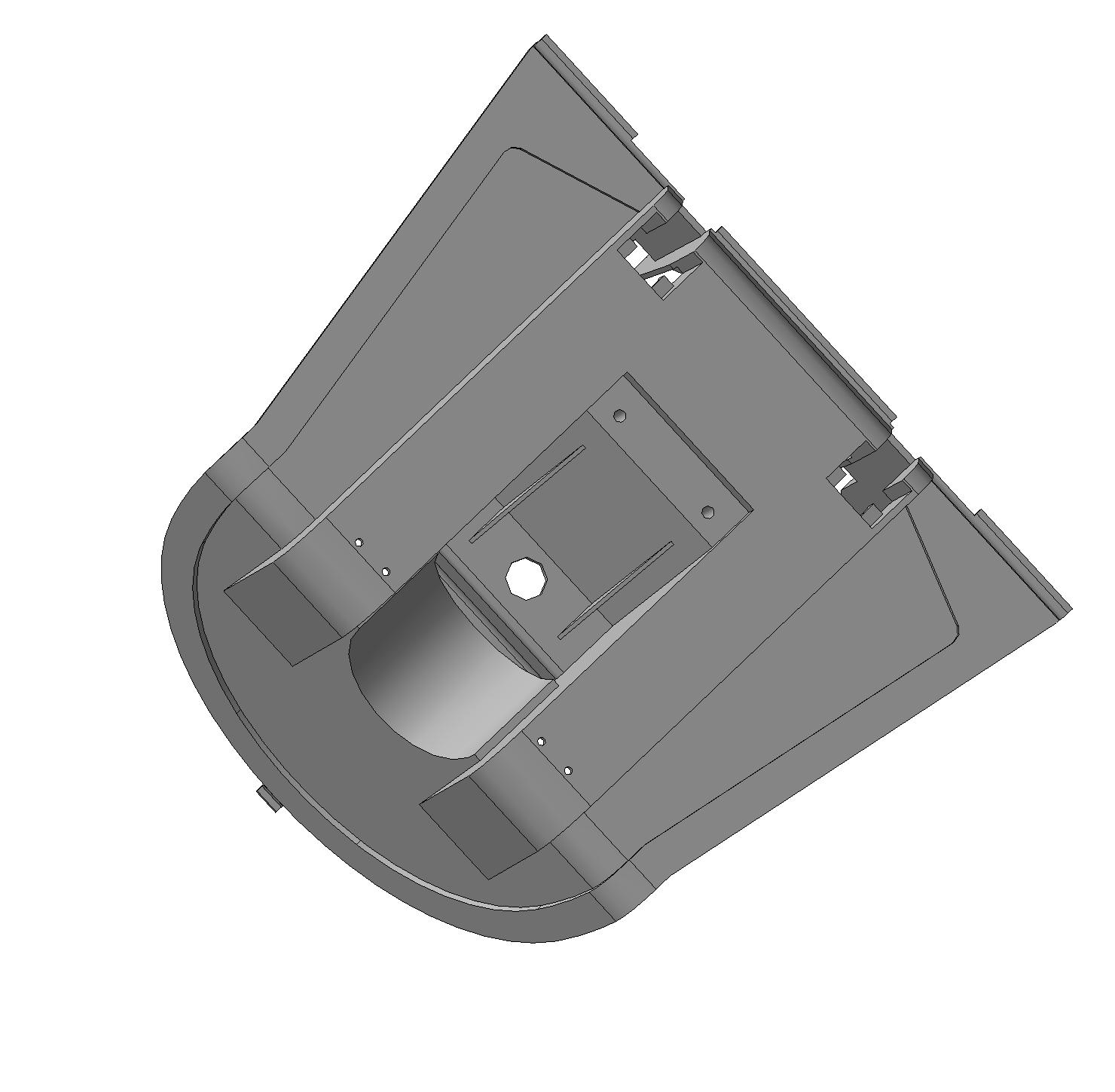

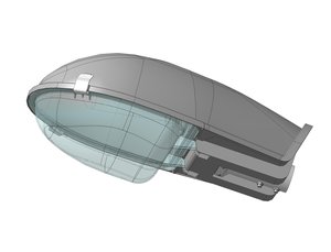

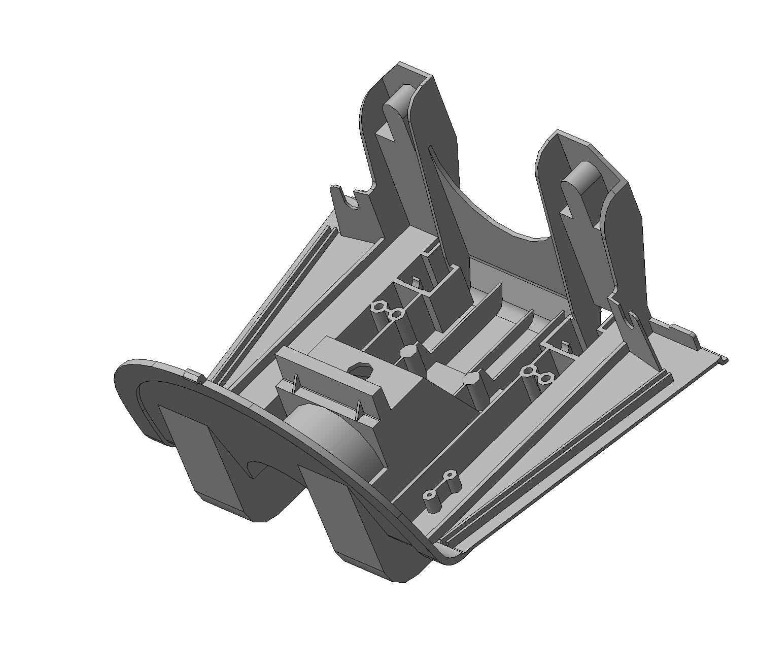

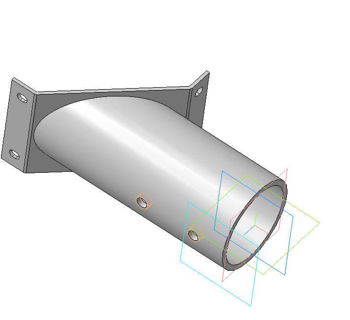

для общего понимания))))
...именно для этого кронштейна я и создаю станок
это готовое изделие - светильник ПОБЕДА!!!! (2845 просмотров) <a class='original' href='./download/file.php?id=16991&mode=view' target=_blank>Загрузить оригинал (362.34 КБ)</a>
это несущая его часть (2845 просмотров) <a class='original' href='./download/file.php?id=16992&mode=view' target=_blank>Загрузить оригинал (109.47 КБ)</a>
то же самое ( другой вид ) (2845 просмотров) <a class='original' href='./download/file.php?id=16993&mode=view' target=_blank>Загрузить оригинал (139.98 КБ)</a>
несущий кронштейн ( с помощью этой детали светильник крепится на консоль столба ) (2845 просмотров) <a class='original' href='./download/file.php?id=16995&mode=view' target=_blank>Загрузить оригинал (29.56 КБ)</a>

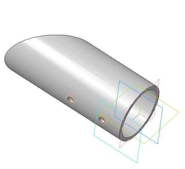

а вот и сама заготовка)))))57 труба, стенка 3,5 (2845 просмотров) <a class='original' href='./download/file.php?id=16996&mode=view' target=_blank>Загрузить оригинал (22.92 КБ)</a>

ковров писал(а):хочу резать 57 трубу, стенка 3,5 под углом 45 градусов...прожигать 2 отверстия под резьбу М8
8мм прорезать точно не получится.
Гипер 65 конкретно под эту задачу жирный слишком, справится 45й
ковров писал(а):рабочее поле станка 1м*1м....в торце планирую закрепить 4-х кулачковый токарный патрон ( как 4 ось ) - для вращения трубы при резе
видать не только резать трубу.
ковров писал(а):у ГИПЕРТЕРМА продается готовый, но не понимаю, как все это увязать((((
у Хиперов нет ТНС, вернее есть но когда узнаешь цену будешь считать что его нет :)

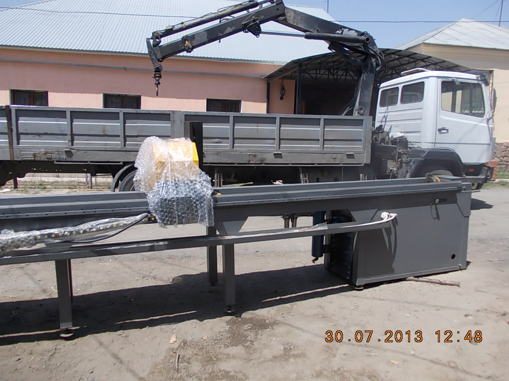

Один из наших проектов труборезка ЧПУ длинной 5500мм. Заказчику нужно резать много труб от 40 до 67мм (на фото первая труба). Они могут только сверлить. Но им нужно еще делать "восьмерки" как на трубе №2 (вырезано нашим станком). На 3й фотке видно что ЧПУ "смазано" такое бывает когда труба "проваливается" на роликах поддерживающего устройства.
DSCN1805.JPG (2839 просмотров) <a class='original' href='./download/file.php?id=16997&mode=view' target=_blank>Загрузить оригинал (259.08 КБ)</a>

aftaev писал(а):Гипер 65 конкретно под эту задачу жирный слишком, справится 45й
....отлично....значит мне уже проще, в смысле дешевле...
aftaev писал(а):видать не только резать трубу.
....на данную конкретную минуту - только резать и прожигать ( сверлить ) трубу 57 в двух местах...других идей пока нет ( точнее уже денег нет, а идеи есть))))))))))))))....на формы литьевые под светильник уже вбухал 6 лямов плюс оборудование, а еще ни одного изделия не сделал)))))....задумка такая хлыст 10 метров крошу на заготовки кратные 130 мм ( с учетом реза плазмы ) и вперед)))
...еще такой момент по поводу ТНС....если правильно понимаю, то это некая величина зазора между соплом и материалом...если учесть, что пока труба одного размера, то разместив патрон таким образом, чтобы поверхность была на нужном расстоянии от сопла можно обойтись без оного????
...и еще момент ось х - 2 двигателя, у - 1, z - 1, патрон - 1....итого 5...а в наборе только 3 двига, а можно ли еще взяв 2 двига управлять всем этим или кроме двигов надо еще что-то купить....и каким образом синхронизируются 2 двига по х....не получится что один из них будет опережать или запаздывать и перекосит портал и свернет его в рог бараний????
Re: плазменная резка и прожигание трубы
ковров писал(а):чтобы поверхность была на нужном расстоянии от сопла можно обойтись без оного????
у нас без ТНС. Методом проб и ошибок зафиксировали трубу что ее не ведет.
ковров писал(а):задумка такая хлыст 10 метров крошу на заготовки кратные 130 мм ( с учетом реза плазмы ) и вперед)))
а можно нарезать например по 1м и станок сам нарежет что нужно и скосы и сам отрежет где нужно. Если по нашему станку то закидывается в него труба метров 5ть и крошится на твои детальки. Потом станок останавливается и кричит давай есче :hehehe:
ковров писал(а):еще что-то купить....и каким образом синхронизируются 2 двига по х....

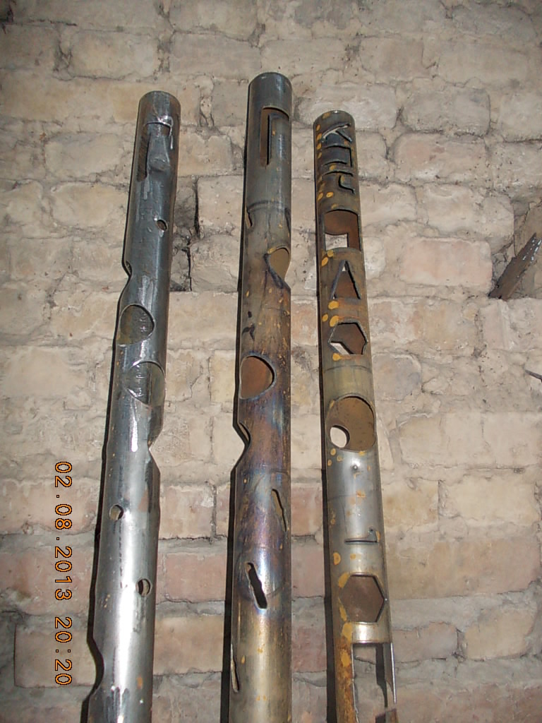

если честно не догоняю зачем при диаметре трубы 51мм иметь портал шириной 1000мм если ток трубы резать будешь?
У нашего (вернее он уже не наш :hehehe: ) ширина 400 и то для того что планировали поставить пневматические зажимы трубы.
DSCN1788.JPG (2829 просмотров) <a class='original' href='./download/file.php?id=16998&mode=view' target=_blank>Загрузить оригинал (216.39 КБ)</a>

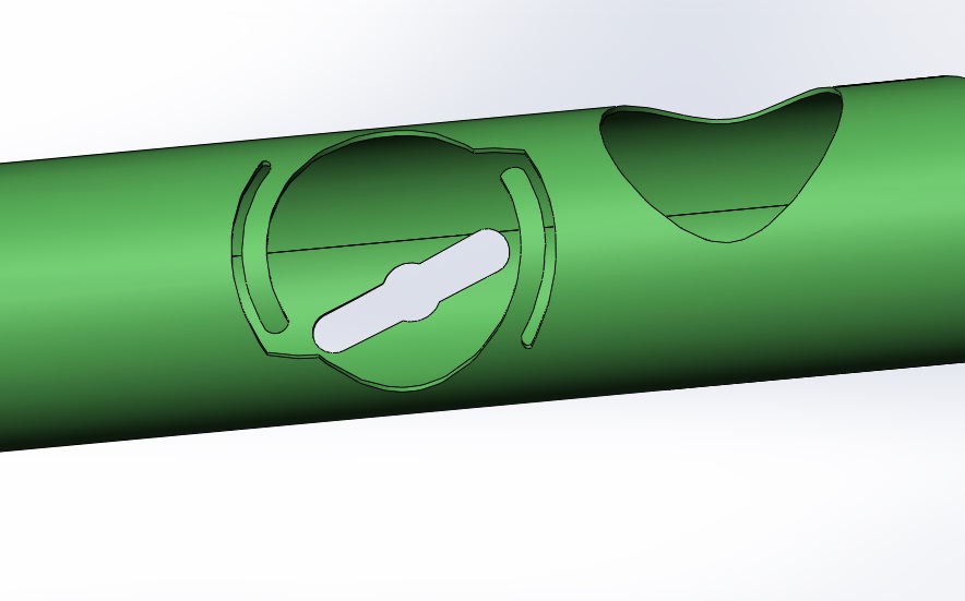

а теперече заказчик жаждит вот такие усы чтобы были и всего то нужно 20 000 штук/месяц :hehehe:
