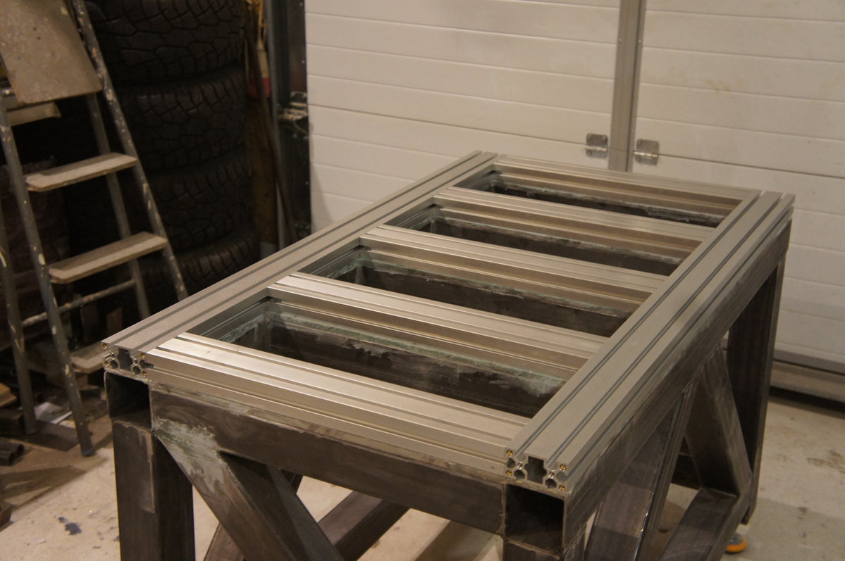

Re: Простенький фрезерок по деревяшкам 600*900
Добавлено: 19 дек 2018, 16:09
Umnik
вот и готовы деталюшки...
Все ответственные детали по толщине плавают не больше 3-х соток плюс/минус.
DSC01783.JPG (2811 просмотров) <a class='original' href='./download/file.php?id=152967&mode=view' target=_blank>Загрузить оригинал (4.06 МБ)</a>
Так же накинул рельсы на ось Х, практически не выставлял, минут 15 уделил каждой стороне. Обе стороны встали где-то в 5-7 соток на весь ход, индикатор чуть плавает в одну и другую сторону...
DSC01784.JPG (2811 просмотров) <a class='original' href='./download/file.php?id=152968&mode=view' target=_blank>Загрузить оригинал (3.5 МБ)</a>
Винт нормально померить не выходит пока, плавает пузырек, собака, от моих перемещений...
Выставлять рельс без упорной поверхности или буртика то еще удовольствие, конечно...
Жду торцованный и пропыленый профиль на портал и можно приступать к сборке.
Добавлено: 20 дек 2018, 11:15
Samodelkin 88
Круть! Георгий, а что это за втулочки такие с торцов в профиль закручены?
DSC01689.JPG (2746 просмотров) <a class='original' href='./download/file.php?id=153015&mode=view' target=_blank>Загрузить оригинал (201.79 КБ)</a>
Добавлено: 20 дек 2018, 21:22
Umnik
Samodelkin 88, гайки переходные, чтобы в отверстие под резьбу М10 закрутить винт М6.
Счас уже думаю, что они не шибко-то нужны, два винта М8 по центру профиля держат намертво... Но раз четыре отверстия есть, пусть будут дополнительные точки крепежа.
