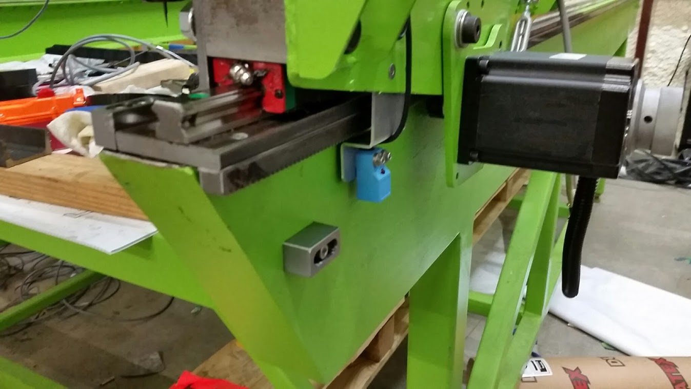

donvictorio писал(а):
Это какая толщина листа?

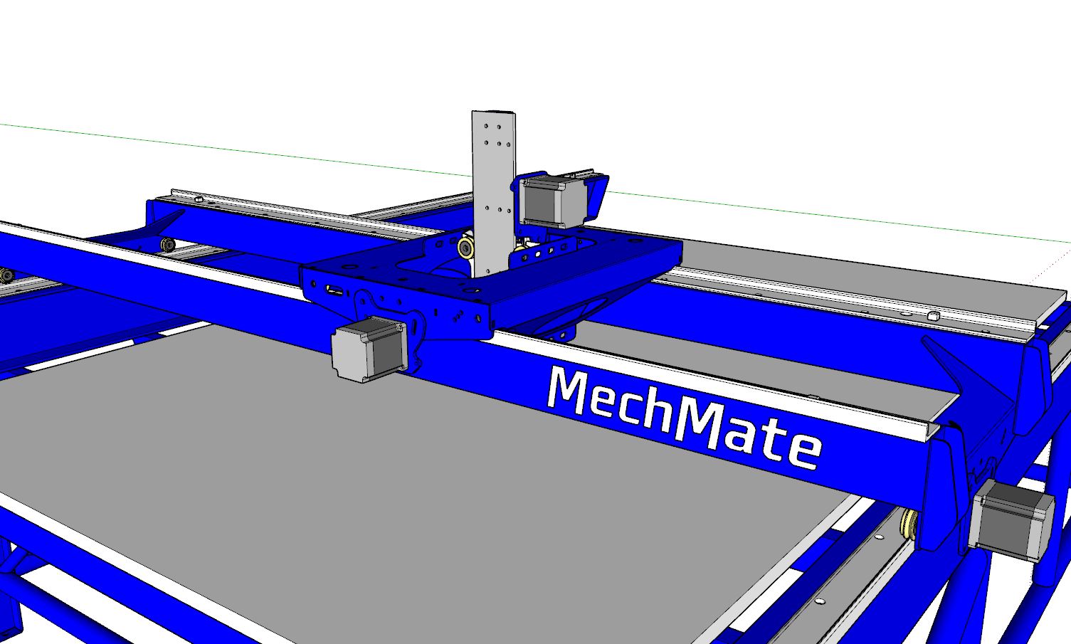

donvictorio писал(а):станину из профильной трубы, правильную (полную ферму), стол отдельно на болтиковом поле, это единственный способ выставить его потом в горизонт, остальное стальной лист+лазер+гибка+сварка.
Типа такого
Спасибо, нашел ваш станок. Сразу в 3-d все есть.
Как вариант добавлю его к рассмотрению на изготовление.
mechmate.JPG (2678 просмотров) <a class='original' href='./download/file.php?id=150561&mode=view' target=_blank>Загрузить оригинал (143.09 КБ)</a>

donvictorio
Сообщения: 2458
Репутация: 683
Настоящее имя: Виктор
Re: Бюджетный ЧПУ своими руками, алюм профиль, поле 1600*370
Сообщение donvictorio »
alexland писал(а):Это какая толщина листа?
6мм

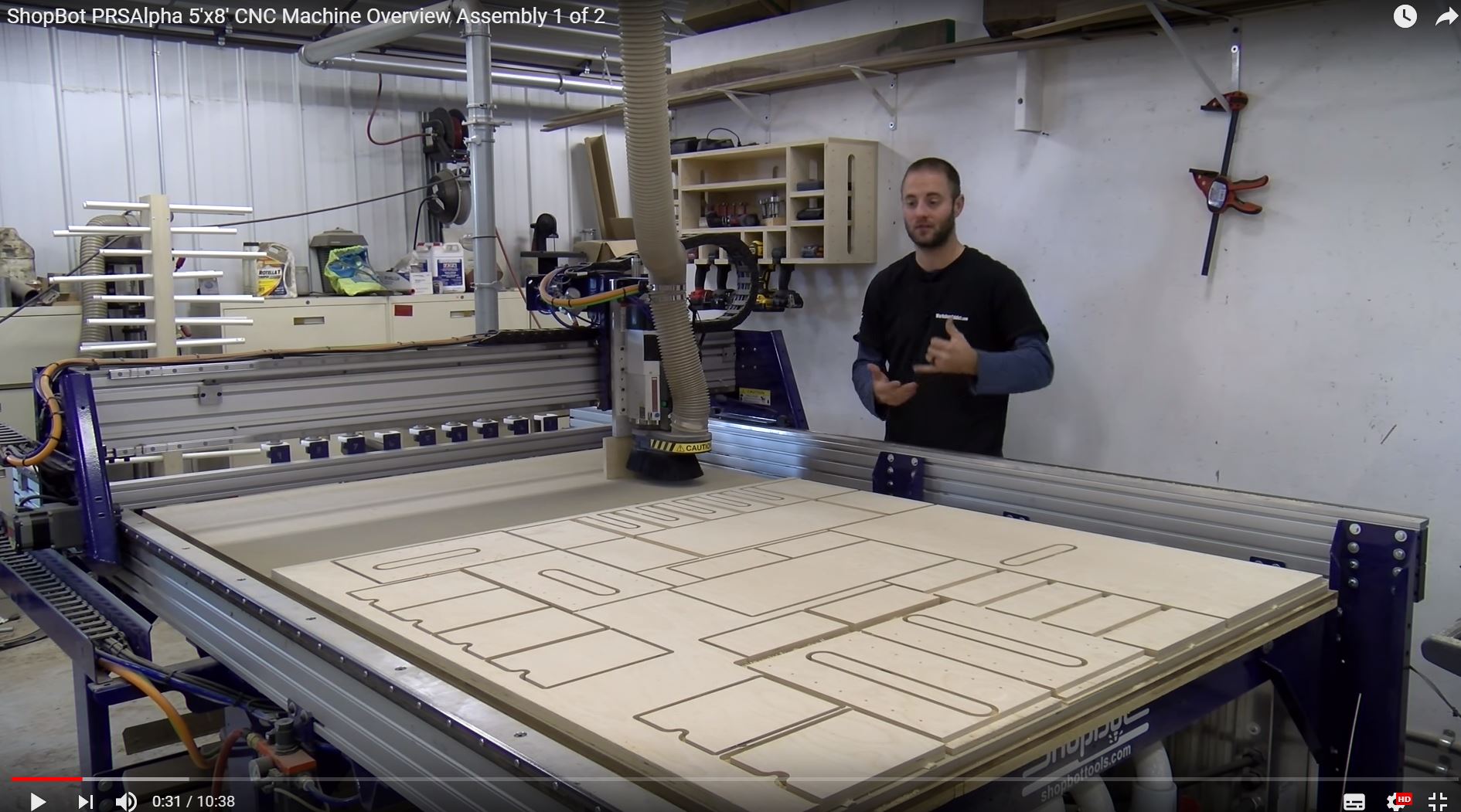

Вот пример - Shopbot. Прекрасный ЧПУ фрезер
Как видно - алюминиевый профиль, укреплен металлом.
Кстати именно такой был у создателя Mechmate.
И прекрасно работает эта штука, все на нем в США мебель делают.
Он же не криво вырезает, или криво?
Shopbot.JPG (2627 просмотров) <a class='original' href='./download/file.php?id=150570&mode=view' target=_blank>Загрузить оригинал (250.67 КБ)</a>
https://youtu.be/5fD4hFWZ4XU

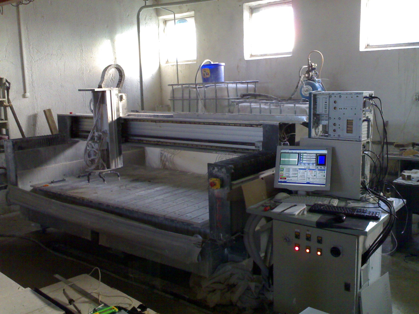

gigs
Сообщения: 99
Зарегистрирован: 14 янв 2018, 13:50
Репутация: 83
Откуда: Архангельск
Сообщение gigs »
alexland писал(а): И прекрасно работает эта штука, все на нем в США мебель делают.
Этот станочек (на фото) я когда то ,лет десять назад переделывал под mach3 ,он весь сделан из профиля и Вы удивитесь ,на нем грызут камень,причем так не по детски!
Но и алюминиевый профиль на нем используется 150х150 мм причем по оси X две штуки друг на друге,и скреплены "на мертво" друг к другу,и вес станка на сколько помню под четыре тонны.....
24062010370.jpg (2619 просмотров) <a class='original' href='./download/file.php?id=150571&mode=view' target=_blank>Загрузить оригинал (339.25 КБ)</a>

alexland
Сообщения: 76
Зарегистрирован: 14 ноя 2018, 10:57
Сообщение alexland »
Этот станочек (на фото) я когда то ,лет десять назад переделывал под mach3 ,и Вы удивитесь ,на нем грызут камень,причем так не по детски!
Но и алюминиевый профиль на нем используется 150х150 мм причем две штуки друг на друге,и скреплены "на мертво" друг к другу,и вес станка на сколько помню под четыре тонны.....
ну вот и яркий пример)) спасибо. Значит не надо линкор весь из чугуна и бронестали.

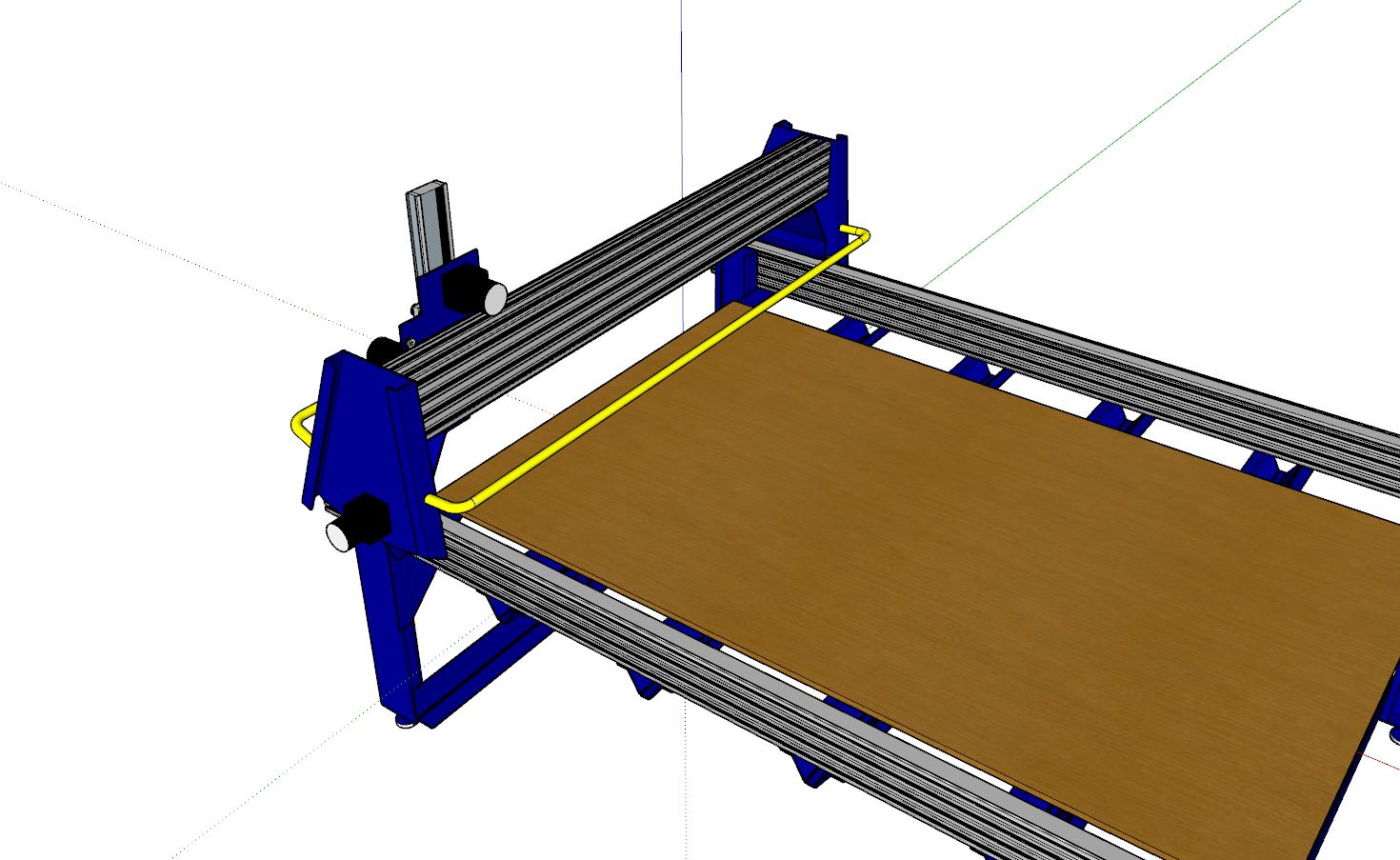

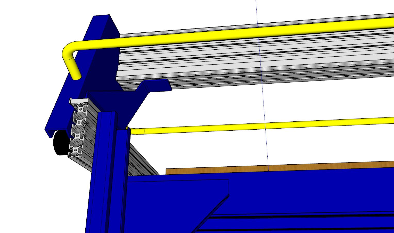

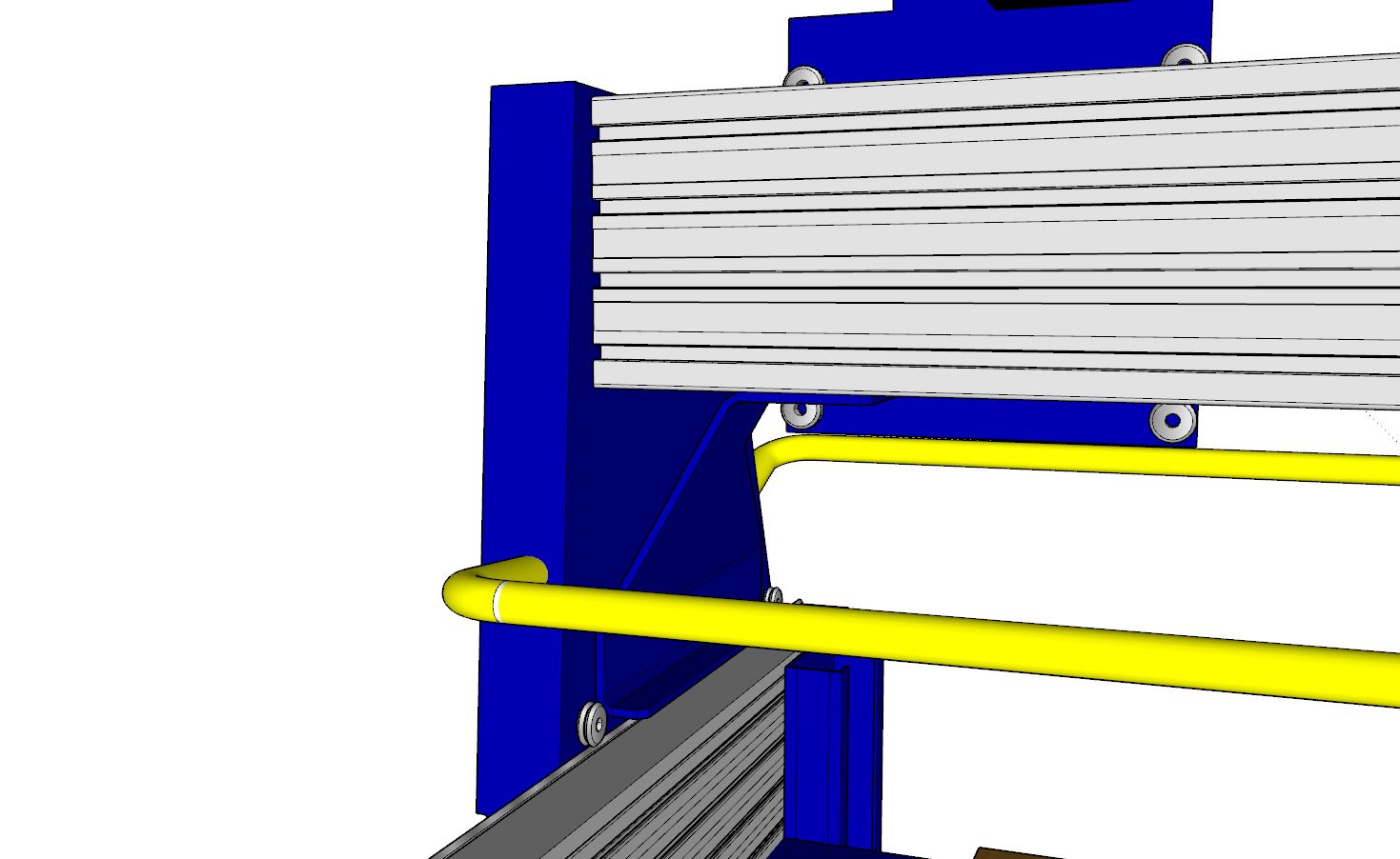

А вот, вам на обсуждение и критику, тот самый SHOPBOT.
Shopbot4.JPG (2617 просмотров) <a class='original' href='./download/file.php?id=150575&mode=view' target=_blank>Загрузить оригинал (135.78 КБ)</a>
Shopbot3.JPG (2617 просмотров) <a class='original' href='./download/file.php?id=150574&mode=view' target=_blank>Загрузить оригинал (150.66 КБ)</a>
Shopbot2.JPG (2617 просмотров) <a class='original' href='./download/file.php?id=150573&mode=view' target=_blank>Загрузить оригинал (111.24 КБ)</a>
Shopbot1.JPG (2617 просмотров) <a class='original' href='./download/file.php?id=150572&mode=view' target=_blank>Загрузить оригинал (154.62 КБ)</a>
gigs
Сообщения: 99
Репутация: 83
Откуда: Архангельск
Сообщение gigs »
alexland писал(а):ну вот и яркий пример)) спасибо
Вы меня не "услышали" ,ключевое слово здесь вес под четыре тонны :good:
Ну он у вас и для камня, а для камня агрегаты гораздо массивней.
Но тем не менее верхняя балка то из алюминиевого профиля
Вес шопбота получается около 700 кг

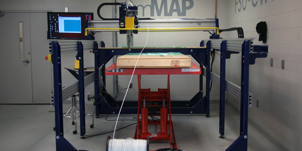

alexland
Сообщения: 76
3-d принтер на основе шопбота. Стоит в Гос университете штата Флорида
Университет штата Флорида — общественный университет США, расположенный в городе Таллахасси, штат Флорида. Это исследовательский университет с очень высокой исследовательской деятельностью
Не думаю, что он прям такой не надежный, а он вообще весь хлипкий, да конечно нагрузки не те, но и шопбот по дереву в разы мощнее по конструктиву.
LargeFormat3DPrint.jpg (2610 просмотров) <a class='original' href='./download/file.php?id=150579&mode=view' target=_blank>Загрузить оригинал (102.85 КБ)</a>

alexland писал(а):И прекрасно работает эта штука, все на нем в США мебель делают.
И что там прекрасного? ДСП за четыре прохода режет. Я вам на своем фанерном станке могу точно такое же резануть и скорее всего и быстрее можно. У меня весь станок дешевле стоит поди чем только профиль на американчиковское безумие.

Двигатель шаговый биполярный PL86HD151-D12.7,
86x151мм, 122 кг.см, вал 12.7мм, ток 4.2А, шаг 1.8°
Размер поля 2800*2000
Вес портала в сборе, примерно 150кг.
Шпиндель водный 2,2 Квт
Все оси, кроме Z, зубчатая передача.
Z - винтовая
