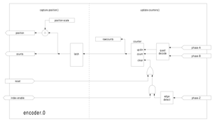

Должно вроде так получиться...
Здесь описан один энкодер, PID, и генератор pwmgen.
Энкодер висит на пинах 11 и 10.
Выход ШИМ на пине 1.
stan.hal (для просмотра содержимого нажмите на ссылку)

вот по этим строкам:
net Xpos-phase-a encoder.0.phase-A
net Xpos-phase-b encoder.0.phase-B
net Xpos-index encoder.0.phase-Z
net Xpos-phase-a <= parport.0.pin-10-in
net Xpos-index <= parport.0.pin-11-in
у меня на энкодере нет фазы З, если правильно понимаю то вот так будет выглядеть:
net Xpos-phase-b <= parport.0.pin-11-in
а вот если зед не обьявлена ни на какой пин страшного ни чего не будет?

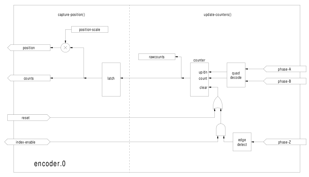

Re: EMC2 и гидропривод
По идее не страшно. На сколько я понял фаза Z нужна для обнуления счетчика и поиска нулей станка.
Вот схема энкодера из руководства по EMC2:
схема энкодера документация EMC2 .png (4840 просмотров) <a class='original' href='./download/file.php?id=1187&mode=view' target=_blank>Загрузить оригинал (27.79 КБ)</a>
