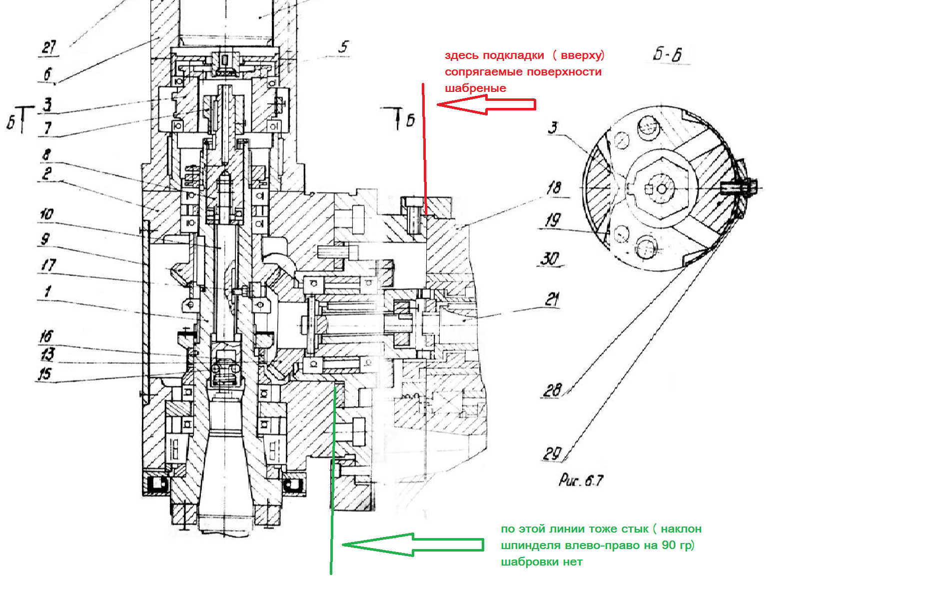

снимал сегодня башку фрезерную , привалочные плоскости отдраил до состояния полной стерильности и все равно наклон шпинделя в Y Z остался....
ничего не оставалась сделать как подсунуть в нужное место калибровочные пластинки (у меня они пластиковые) , косвенно на их необходимость говорит тот факт,что если два нижних крепежных болта крепления ВФГ затянуть до усера сверху щель в 5 соток остается.
Короче говоря засунул 0,065 мм
IMG_1633.JPG (3289 просмотров) <a class='original' href='./download/file.php?id=149839&mode=view' target=_blank>Загрузить оригинал (1.65 МБ)</a>
IMG_1634.JPG (3289 просмотров) <a class='original' href='./download/file.php?id=149840&mode=view' target=_blank>Загрузить оригинал (1.61 МБ)</a>
индикатор кажет по нулям
IMG_1631.JPG (3289 просмотров) <a class='original' href='./download/file.php?id=149842&mode=view' target=_blank>Загрузить оригинал (1.69 МБ)</a>
IMG_1632.JPG (3289 просмотров) <a class='original' href='./download/file.php?id=149843&mode=view' target=_blank>Загрузить оригинал (1.85 МБ)</a>
ну и в завершении тестовый проход вдоль Х с шагом смещения примерно 75 мм (фреза Д-80) визуально граница стыка еле различима , на ноготь её "взять" ващще не судьба...........

Re: фрезерный 6720вф2
Добавлено: 05 ноя 2018, 16:45
mikehv
Лучше конечно пришабрить. Подкладками контактная жесткость страдает.
Добавлено: 05 ноя 2018, 19:31
vinhest
Может не торопится с решением..
Сама ось с ВФГ возможно завышена в креплений..?
Стоит по кругу замеры вывести , чтоб картина маслом..
да еще прогнать по всей , на скачки..
У самого КФПЭ 250 там все базовые направляйки все на призмах , в голове идея поставить все это на роликовые танкетки, их есть
По призмам как родные , плюсы вижу регулирование и парах на трение , можно привода с меньшей востребованной мощностью тогда заложить
Добавлено: 05 ноя 2018, 19:47
vinhest
Главные базы точно в прямых углах , сама ось с головой не может перекошена чуть ?
Было дело ластохвосты стола крестового регулировал , чуть пережмешь клинья и уходит весь размер..
Добавлено: 05 ноя 2018, 20:00
niksooon
я индикатором обкатывал и вертикальный стол(что под съемным горизонтальным прячется) и горизонтальный . Во всем диапазоне перемещений больше сотки-двух отклонений не набегало.
Добавлено: 05 ноя 2018, 20:09
vinhest
Странно ..
Вот это сопряжение головы и оси обычно в нули на заводах сгоняют ...
Головы менять разные , там четко выдерживают..размер..
Добавлено: 06 ноя 2018, 00:09
niksooon
Я при случае еще раз сниму ВФГ , индикаторную стойку поставлю на стол и привалочную плоскость шпиндельной бабки обкатаю индикатором на параллельность направляющим суппорта (Z) а также наличию ям (неплоскостности). а вот с самой башкой разобраться без поверочной плиты не смогу , тк пока на ум пришол только один вариант- вфг положить на плиту, в конус запхнуть скалку ну и глядеть что с осью шпинделя ,параллельна- ли она посадочной плоскости...........
Добавлено: 06 ноя 2018, 00:27
Chili
Мне с прокладками больше нравиться..все равно в четырех точках прижата башка к оси плюс мяса там будь здоров :good: ну а что касается шабрить ,то конечно сначалу инструмент анжинерной системы и два дня лесом копать и копать )) и не факт что нужно
Добавлено: 06 ноя 2018, 00:32
vinhest
Вообщем не спеши.. открой доки , и неспешно по базам по реперным точкам...
Поверхность фланца головы шабреная почти всегда , узоры должно видно быть ..
На монтажных чертежах допуски жесткие ..
Плита хорошо но не обязательно , другие способы есть..
Гм..скалка , чертежи смотреть надо, может цапфы посадочные самих подшипников покрутить придется .. там тоже возможно регулировать..чуть..
( про саму ось имеется)
Добавлено: 06 ноя 2018, 01:11
niksooon
vinhest писал(а):другие способы есть..
другие способы мне пока не ведомы :wik: .........
vinhest писал(а):может цапфы посадочные самих подшипников покрутить придется .. там тоже возможно регулировать..чуть.
я частично разбирал шпиндель для смазки , никаких цапф не видел , отверстия под подшипники расточены прямо в корпусе головы.........
ниже картинка из паспорта станка ,если смотреть на станок с ракурса чертежа ,то ось шпинделя немного завалена по часовой.....
