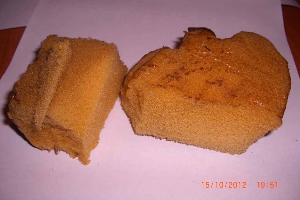

valb писал(а):Нужно поэкспериментировать. Смолу развести ацетоном (гм... ацетон сожрет поролон?) и запихать вовнутрь. Заманчиво. Внутри трубу чисто вымыть ацетоном. Прибавляется только вес смолы. Паролон легкий. Спасибо.
Поэкспериментировал. Получилось.
паролон (3990 просмотров) <a class='original' href='./download/file.php?id=8539&mode=view' target=_blank>Загрузить оригинал (358.75 КБ)</a>
паролон
ОН приобрел новые свойства. Режется ножичком, пилится полотном как примерно пенопласт, но легче. На нажатие реагирует как пенопласт. Считаю что эксперимент своей цели достиг. После постройки станка в особенно "поющие детали" запихнуть его будет без проблем при наличии входного отверстия и выходного. Например труба 60*80*1500мм. Режем с припуском 65*85мм*1500мм. Привязываем за начало веревку и затягиваем его вовнутрь. Помогая сзади. Чуть больше вытащил, дал принять форму и подтолкнул его на место. Спереди и сзади. Пропитаный эпоксидкой поролон чуть эластичнее сухого. Запихать его в трубу проблем небудет (imho).
Эпоксидка сделана стандартно 1:10 и разбавлена ацетоном (примерно третья или четвертая часть от объёма) чтоб лучьше пропиталась. "Промокнул" смесь поролоном, поместил в полиэтленовый пакет и "жмякал" его руками минут пять. В конце мятия сильно нажал на поролон чтоб лишнее вытекло. Упало пару капель. После пакет завязал и положил. В первые сутки пару раз переворачивал, чтоб эпоксидка не стекла в одно место. Всего "процесс" отверждения занял трое суток. Еслиб ацетон не доливал, былоб быстрее, но уверенности в полной пропитке небыло.
Вот. :beer_blow: :eat:
Re: Типа консультация по конструкции станка.
А почему бы просто поролон без эпоксидки не запихать? Не будет ли пропитанный поролон отслаиваться от металла при вибрациях? Или например крошиться?
А так он будет равномерно заполнять полость и гасить высокие частоты колебаний...

Nick писал(а):А почему бы просто поролон без эпоксидки не запихать? Не будет ли пропитанный поролон отслаиваться от металла при вибрациях? Или например крошиться?
После пропитки получилась некая пористая объёмная структура приклееная к металлу. Внутренюю поверхность трубы желательно протереть ацетоном для лучшей сцепляемости. Эпоксидка призатвердевании вообщето хрупкая, но через 4мм металла оторвать эпоксидку это нужно дубасить молотком несколько дней кряду. :)
Можно попробывать с пенопластом, но такого сцепления с металлом мы неполучим.
Увеличение жесткости небудет, но "звон" должен уменьшиться.

valb писал(а):но "звон" должен уменьшиться.
Но совсем чуть-чуть. Аналогичного эффекта можно достичь просто заткнув концы звенящей трубы. Такой звон можно задавить только увеличением массы звенящей детали.
