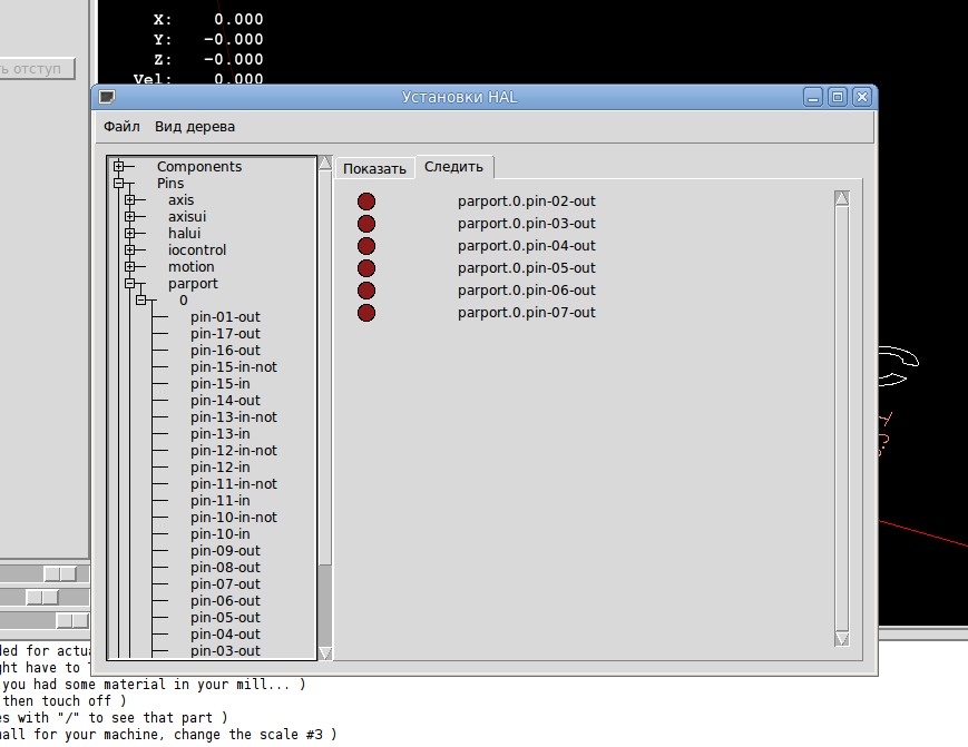

Всем доброго времени суток, господа. Наконец собрал я системник, поставил ОС убунту, линукс цнц. Вчера подключил контролер, подал на него питание(БП от компа, для теста), подсоединил все ШД, запустил программу, а двигателя не крутятся. Слышно что шумят, но не крутятся. Проблема состоит, наверное в том, что надо где-то в настройках указать шаг ШД и прочее, а может и не в этом. Почти всю ночь пытался понять мануал на русском языке, который выложил Nick(респект ему за это) и не понял очень многого, хорошо если 10 %. Помогите...
Сообщения: 8167
Репутация: 1589
Re: Тороплюсь не спеша
Сообщение nkp »
для начала посмотри на "работу" пинов в halshow:
Выделение.jpg (1660 просмотров) <a class='original' href='./download/file.php?id=9946&mode=view' target=_blank>Загрузить оригинал (90.96 КБ)</a>
может просто нужно проинвертировать сигналы
пример:
setp parport.0.pin-01-out-invert 1
выложи файлы hal и ini
