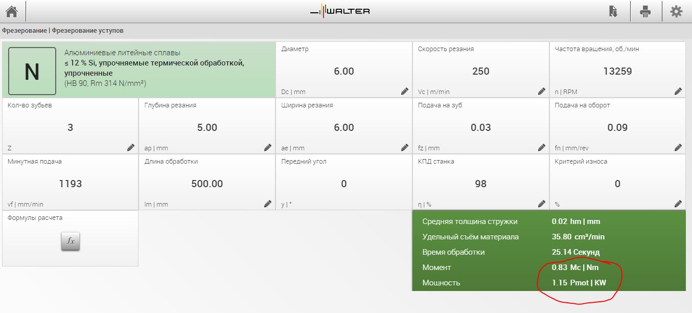

Добрый день!
Подошел к вопросу подбора двигателей и ШВП.
Ход мыслей..
Спросить у кого какие.. Или - посоветуйте..
Или посчитать самому.. :)
Оба варианта интересные.
Усложним.. уточним.. а что надо? а что хотим..
Алюминий.
Судя по http://www.cnc-club.ru/forum/viewtopic.php?f=28&t=19058
Скорости X,Y,Z 1000-1500 мм/мин.
Фреза D6 3зуба, Z=5
Момент на шпинделе по калькулятору Вальтера около 1 Nm.
Плюс
по Y - масса портала * ускорение / 2 двигателя
по X - масса сборки X * ускорение
по Z - масса сборки Z * ускорение
Вопрос: какие ускорение?

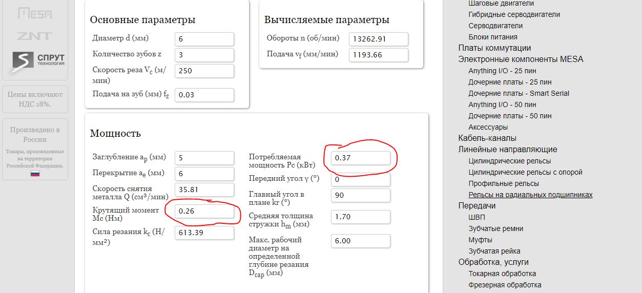

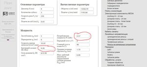

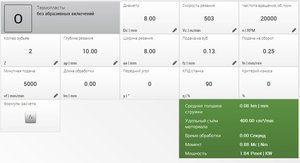

Калькулятор на cnc-box.ru
калькулятор cnc-box1.JPG (3842 просмотра) <a class='original' href='./download/file.php?id=140286&mode=view' target=_blank>Загрузить оригинал (110.02 КБ)</a>
Калькулятор на walter-tools.com
калькулятор вальтер1.JPG (3842 просмотра) <a class='original' href='./download/file.php?id=140287&mode=view' target=_blank>Загрузить оригинал (75.78 КБ)</a>
Кто врет?
Материалы выбраны одинаковые..
Помогите определить момент на шпинделе.

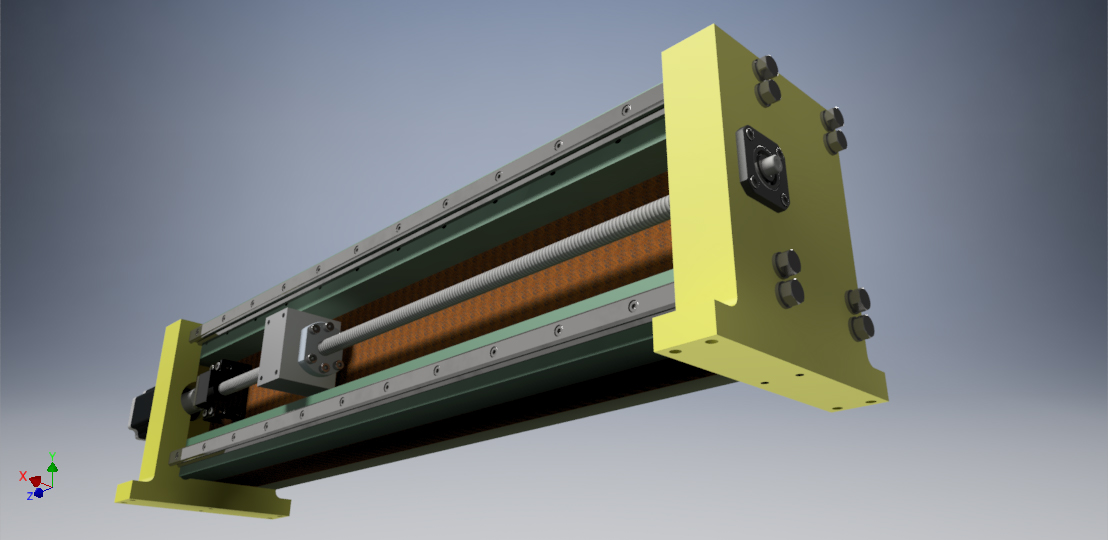

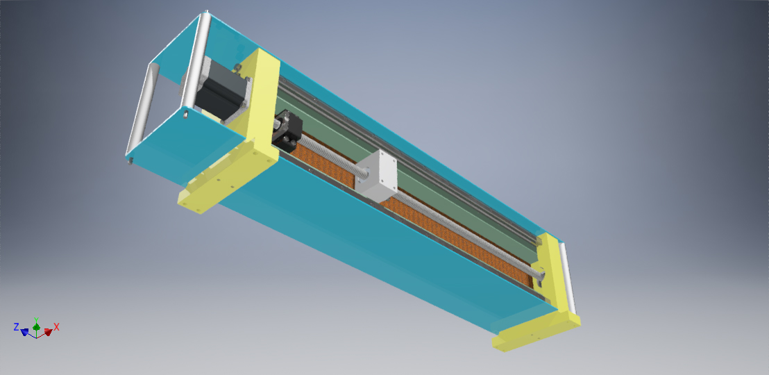

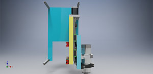

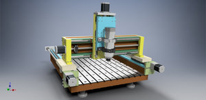

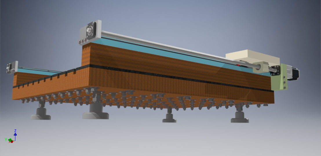

Снова, здравствуйте!
Изменил проект с учетом уже изготовленных деталей и применения защиты из лент.
На данный момент приготовил чертежи и есть материал - плита алюминий 40 мм.
Прошу опытных форумчан посмотреть и если не трудно, указать на ошибки и слабые стороны проекта.

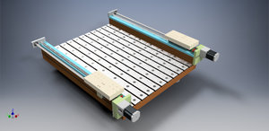

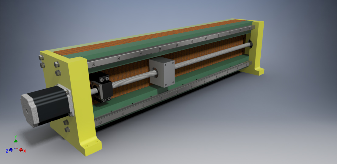

На станине поднял ШВП выше к порталу, изменил опоры на флянцевые:
станина на профрельсах.jpg (3597 просмотров) <a class='original' href='./download/file.php?id=143615&mode=view' target=_blank>Загрузить оригинал (263.02 КБ)</a>
станина на профрельсах2.jpg (3597 просмотров) <a class='original' href='./download/file.php?id=143616&mode=view' target=_blank>Загрузить оригинал (264.58 КБ)</a>

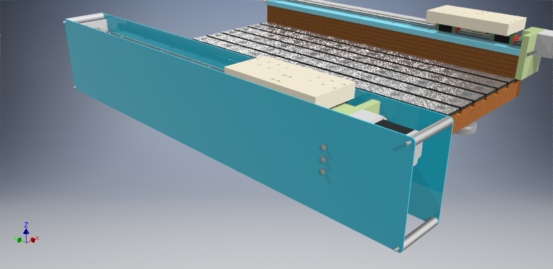

защита на лентах:
станина на профрельсах3.jpg (3597 просмотров) <a class='original' href='./download/file.php?id=143617&mode=view' target=_blank>Загрузить оригинал (258.54 КБ)</a>
Портал:
портал на профрельсах.jpg (3597 просмотров) <a class='original' href='./download/file.php?id=143618&mode=view' target=_blank>Загрузить оригинал (198.73 КБ)</a>
портал на профрельсах2.jpg (3597 просмотров) <a class='original' href='./download/file.php?id=143619&mode=view' target=_blank>Загрузить оригинал (194.76 КБ)</a>

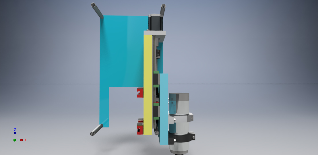

Защита на портал:
портал на профрельсах3.jpg (3597 просмотров) <a class='original' href='./download/file.php?id=143620&mode=view' target=_blank>Загрузить оригинал (178.57 КБ)</a>

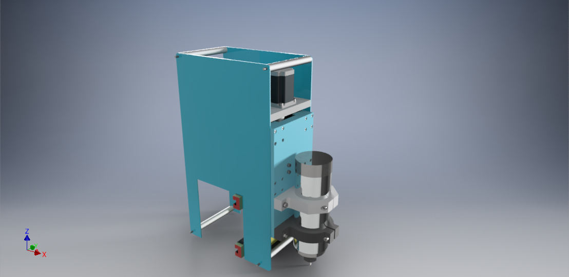

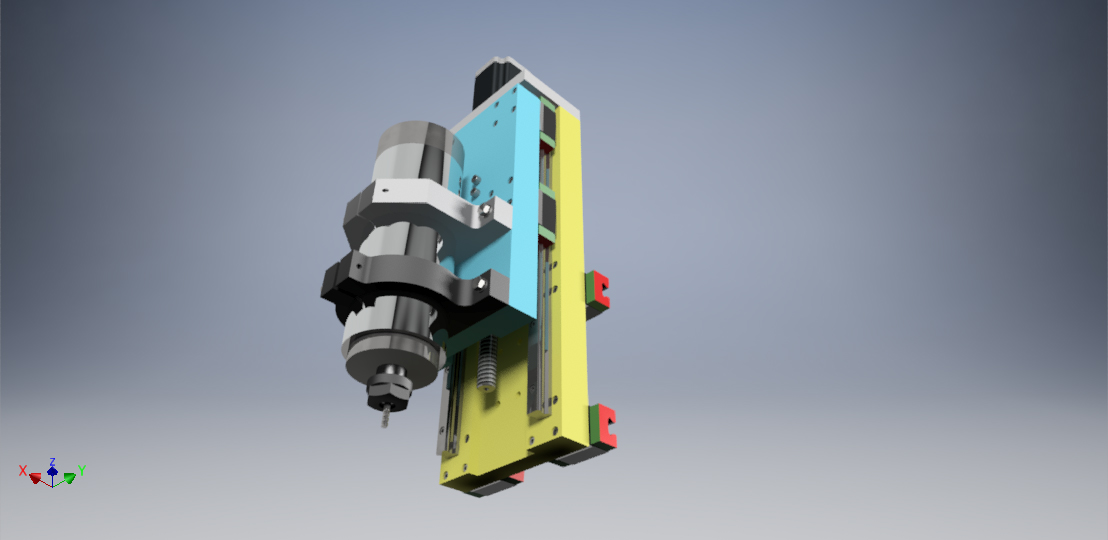

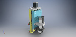

Сборка Z:
Сборка Y класс.jpg (3597 просмотров) <a class='original' href='./download/file.php?id=143621&mode=view' target=_blank>Загрузить оригинал (117.48 КБ)</a>
Сборка Y класс2.jpg (3597 просмотров) <a class='original' href='./download/file.php?id=143622&mode=view' target=_blank>Загрузить оригинал (131.31 КБ)</a>
Оставил два вида хомутов. Какой фрезеровщик сделает..

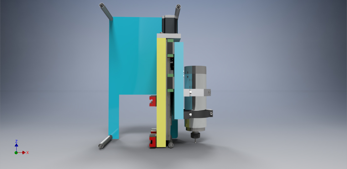

Защита Z:
Сборка Y класс3.jpg (3597 просмотров) <a class='original' href='./download/file.php?id=143623&mode=view' target=_blank>Загрузить оригинал (115.2 КБ)</a>
Сборка Y класс4.jpg (3597 просмотров) <a class='original' href='./download/file.php?id=143624&mode=view' target=_blank>Загрузить оригинал (116.33 КБ)</a>
Сборка Y класс5.jpg (3597 просмотров) <a class='original' href='./download/file.php?id=143625&mode=view' target=_blank>Загрузить оригинал (121.04 КБ)</a>

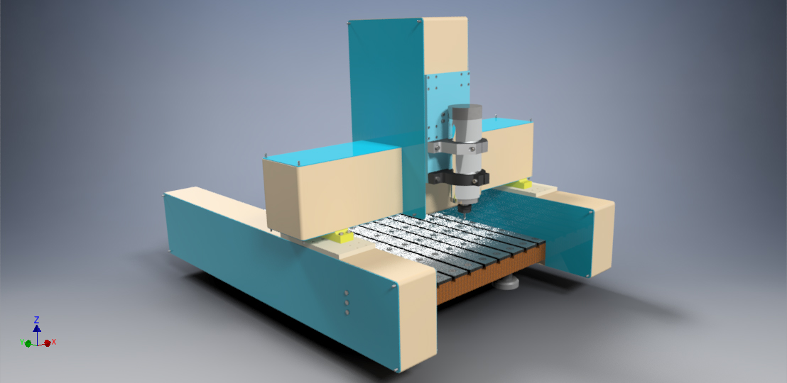

Общий вид
!станок на профрельсах.jpg (3597 просмотров) <a class='original' href='./download/file.php?id=143626&mode=view' target=_blank>Загрузить оригинал (228.09 КБ)</a>
с лентами
!станок на профрельсах3.jpg (3597 просмотров) <a class='original' href='./download/file.php?id=143628&mode=view' target=_blank>Загрузить оригинал (169.84 КБ)</a>
Re: Фрезерный из текстолита по дереву, алюминию 900х600х160
У меня только один вопрос, где крепление пластин защиты?
http://joxi.ru/LmGLeGlteDM0p2
http://joxi.ru/E2pj1X0C9xKNer
http://joxi.ru/J2bRVYnCX536y2
Udjin
Сообщения: 2072
Репутация: 1248
Сообщение Udjin »
Дюралька 40 мм на боковины - сие неплохо.
Я лично не увидел ограничения по Z при движении плиты шпиндельной вниз.
Обычного механического ограничения, чтобы каретки не слетели с рельс.
Туда какие кубики нужно воткнуть, в торцы рельс, полиуретончиком с рабочей стороны "облить" .. просто механически перемещение ограничить. Полиуретан для смягчения удара при выходе на упоры.

sima8520 писал(а):У меня только один вопрос, где крепление пластин защиты?
Защита на портале и Z будет крепиться соответственно к плите портала и плите Z(неподвижной).
А вот на станине.. Вы правы - нужно придумать - висит в воздухе!
Спасибо, за дельное замечание!

Udjin писал(а):Дюралька 40 мм на боковины - сие неплохо.
Спасибо за внимание к моей теме!
А что лучше ограничить(ударять): каретки рельс или модуль гайки ШВП?
nemo-light
Сообщения: 34
Зарегистрирован: 10 июл 2014, 21:50
Репутация: 6
Откуда: Ульяновск
Сообщение nemo-light »
торец рельс занят - там ролик для ленты защиты.
а вот брусочек куда бы упирался модуль гайки ШВП, думаю не трудно организовать

nemo-light писал(а):Спасибо за внимание к моей теме!
Не во что
Каретки, имхо, технологичней.
Если отлавливать кронштейн гайки ШВП, там заморочки с необходимостью подлезть под вал ШВП .. при установке.
Можно и просто болт М8 (М10) вкрутить.
Просто чтобы отлавливал максимальное перемещение вниз.

Udjin, ни разу не встречал, чтоб на каретки отбойники ставили. У них же пластиковые вставки спереди и сзади.
ИМХО, конечно, но на опоры ШВП очень легко поставить отбойнички из полиуретана. Себе так же хочу сделать :) .
