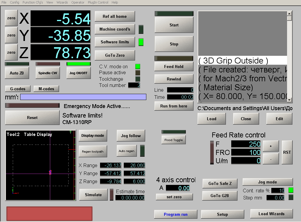

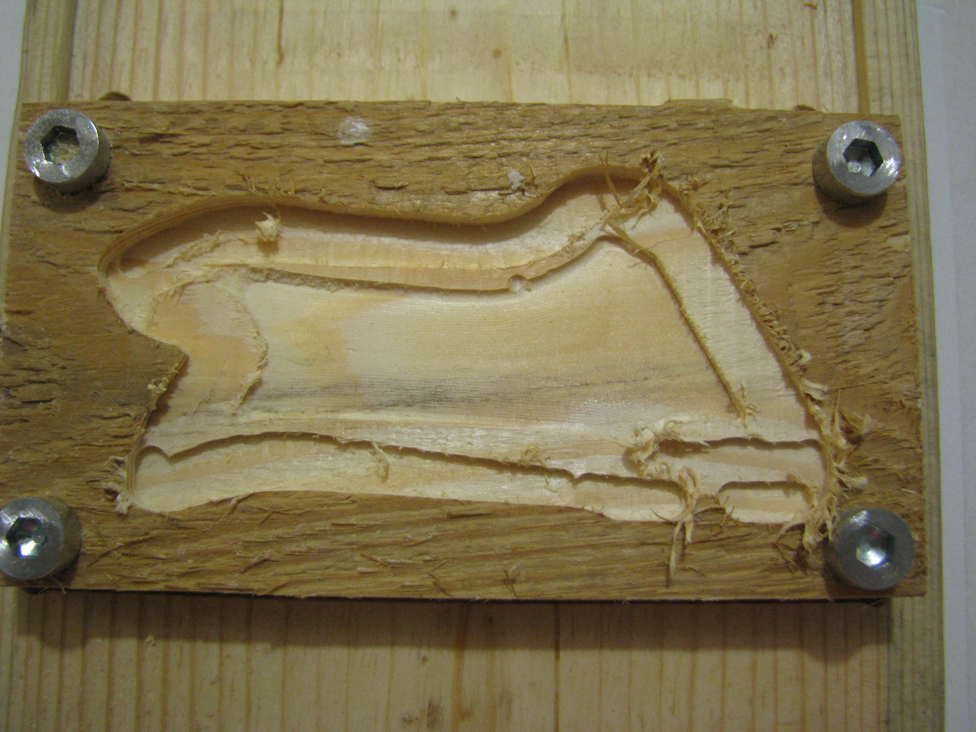

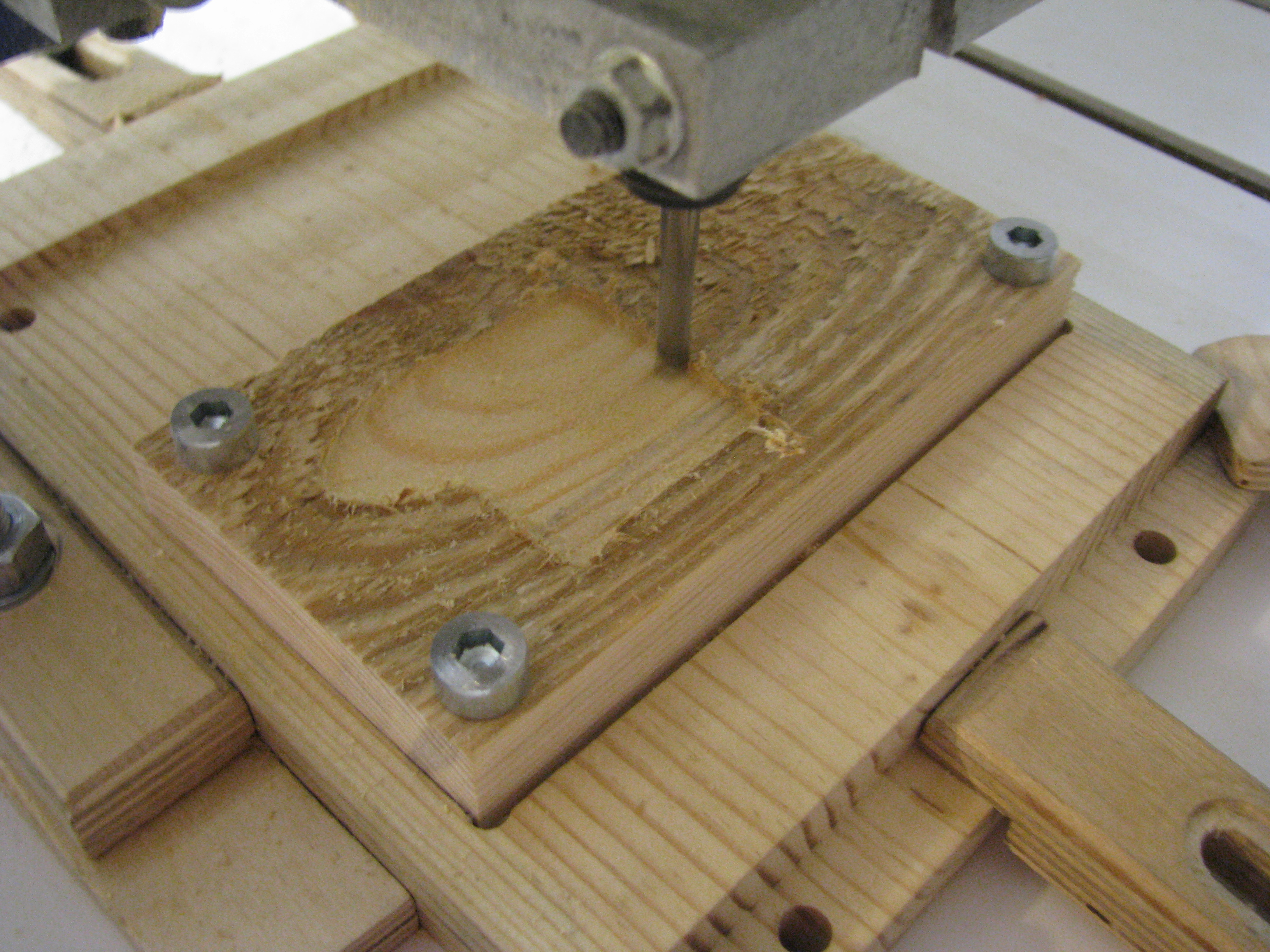

Очередной не удачный день.
Черновая обработка прошла удачно
Чистовая обработка закончилась мин через 20.

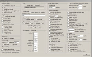

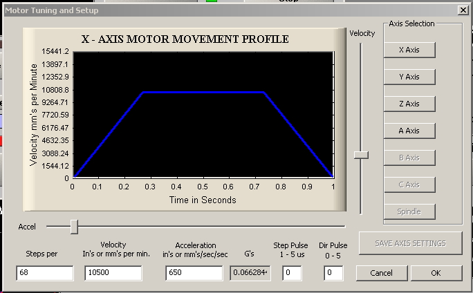

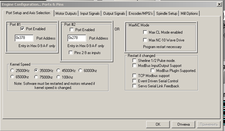

а почему step pulse и dir pulse в нолях? нулевой импульс? и скорость высокая. и ускорение. для чего такие завышения? попробуй на более низкой скорости, импульсы в троечку хотя-бы, но лучше пока не настроишь оставить дефолтные пятерки.

Я еще раз хочу напомнить, что я на вы техникой , электроникой и точными науками. Художник, одним словом. Почему завышенные скорости и уск.,? до 15000 мм/мин его хар-ки. Инженер с фирмы на днях проверял параметры и сказал все ок?
Электроника привода обычно использует настройки Активной Lо для сигналов Step и Dir. В Mach3 нужно указать что эти выводы являются Активной Lo- как это ручками сделать?

Я просто смотрю, что размер материала 80х150. Посмотри, сколько времени нужно станку, чтобы проскочить это расстояние, остановиться, уйти в другую сторону (сорри сумбур). Разве не будет ошибок?

Со скоростями подачи и резки я разобрался. Эту заготовку я пытался сделать при малых скоростях или я тебя не понял?

Не могу понять я про Step и Dir. У меня они в нулях. Почему?
В мануале Mach указывалось на то, что бы было активировано Lo., при активации станок двигается еле со крипом и в зеркальных направлениях. Может и не в концевиках проблем?

Если в ходе проверки выяснится, что некоторые оси движутся не в ту сторону, Вам следует изменить значение в столбце Dir LowActive для соответствующей оси на противоположное....Это значит должно быть Hi?

ampredator писал(а):Если в ходе проверки выяснится, что некоторые оси движутся не в ту сторону, Вам следует изменить значение в столбце Dir LowActive для соответствующей оси на противоположное....Это значит должно быть Hi?
Галку - снять или поставить в этом столбце. У меня на X два двига, причем один на подчиненной оси А. Т.о. по Х галка стоит, а по А снята. Двиги крутятся одинаково, но в разных направлениях.
У тебя в полном шаге все работало разве?

В полном шаге все работало. А на прошлой неделе встал. До этого только на мелких моделях. Я привел цитату , в сообщении выше. У меня все 4 оси Active Hi. При изменении станок движется в обратном направлении.
